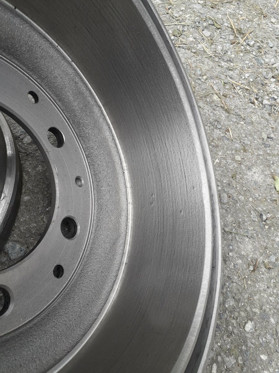

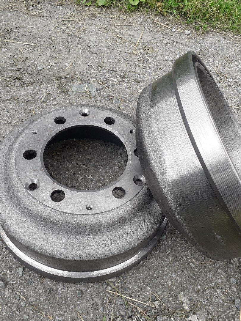

rool 782 Опубликовано 6 июля, 2020 В 02.07.2020 в 12:31, Алексей Ф. сказал: @rool купил ? 2 Поделиться сообщением Ссылка на сообщение Поделиться на другие сайты
rool 782 Опубликовано 6 июля, 2020 Снаружи как то так обработаны, внутри оба 278 мм, фаски сняты. 1 Поделиться сообщением Ссылка на сообщение Поделиться на другие сайты

газель2005 2 798 Опубликовано 7 июля, 2020 @rool Ничего хорошего в новом диске не вижу.Площадь прилегания колесных дисков меньше. Поделиться сообщением Ссылка на сообщение Поделиться на другие сайты
Илюх 146 Опубликовано 7 июля, 2020 5 часов назад, газель2005 сказал: Ничего хорошего в новом диске не вижу в новом барабане, наверно? 5 часов назад, газель2005 сказал: Площадь прилегания колесных дисков меньше. площадь прилегания колесных дисков к барабанам та же - отфрезерованная часть, где отверстия под шпильки. разница если и есть (щас в инете посмотрел фото), то незначительная, неск. мм. На что это влияет? Я не говорю, что новые барабаны хорошие или плохие - только эксплуатация покажет. Просто очень уж любят наши люди охаять все новое! только телега с лошадью и без подвески не вызывает у них неприязни 1 Поделиться сообщением Ссылка на сообщение Поделиться на другие сайты

Gazecus59 633 Опубликовано 15 августа, 2020 (изменено) @rool это не мало? Мануал 281-2 Поди колодки не за лезут У меня один валяется, новый, непроточенный 280 нутрянка, товарищ выкинул, барабаны посинели от нагрева Была пара, один сперли на стоянке Никаких на наружке цифр нет.. Это продается на перефирии!(( Изменено 15 августа, 2020 пользователем Gazecus59 Т9 Поделиться сообщением Ссылка на сообщение Поделиться на другие сайты
rool 782 Опубликовано 15 августа, 2020 В 06.07.2020 в 19:01, rool сказал: оба 278 мм, 52 минуты назад, Gazecus59 сказал: это не мало? Чукча умный. Чукча на " в половину " стёртые колодки поставил. На крайняк, можно металл у колодок подпилить. Однако, чукча и есть чукча, колотят барабашки. Что интересно, именно когда нагреются, а нагреваются быстро. Потому как колдуна нет и теперь, на новых барабанах, эффект хватания задка прям ярко выражен. Вкорячить колдуна обратно? Боюсь уже 9ти летние трубки гнуть. Или их так и так пора менять на медь? Поделиться сообщением Ссылка на сообщение Поделиться на другие сайты
Gazecus59 633 Опубликовано 15 августа, 2020 @rool извините, это танцы с бубном Ещё ладно если есть место для ремонта Докуплю ещё одного барабана и парни проточат под мануал, т. е 282 мм Поделиться сообщением Ссылка на сообщение Поделиться на другие сайты
