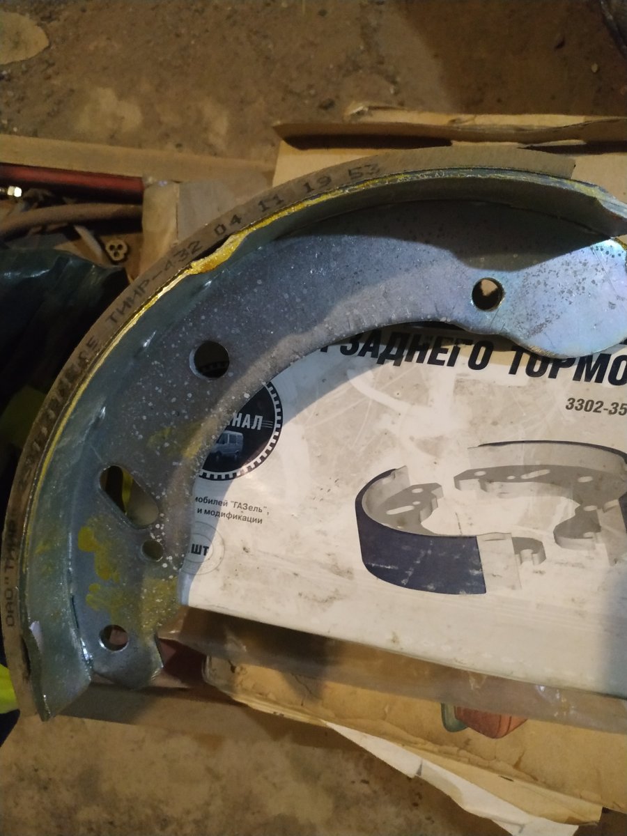

Денис22 482 Опубликовано 14 октября, 2021 1 час назад, vlad75 сказал: И чего добьемся проточкой? Увеличение площади соприкосновения колодки с барабаном никак не влияет на тормозные свойства. Пардон. Глупость сморозил. 1 час назад, aleks2 сказал: Поршень с тормозного может вылезти если выйти за размер.заклепки усугубят износ неравномерный . Объясни. В части заклёпок. Фразами выхваченными из под сознания можно "похвастаться", а дать развёрнутый ответ с конкретным обоснованием это нееет. Этому нас не учили потому что. Хотя я задал конкретный, простой вопрос. 14 часов назад, Денис22 сказал: Как проклепать? Научите. И есть ли в этом смысл? Поделиться сообщением Ссылка на сообщение Поделиться на другие сайты

lostmedia 371 Опубликовано 14 октября, 2021 15 часов назад, Денис22 сказал: Как проклепать? Научите. В твоём случае процедура упрощается. Покупаешь комплект заклёпок, сверлом на 8 (можно предварительно разметить 10 или 12 точек) сверлишь накладку до металла, потом сверлишь металл колодки сверлом на 4. Зажимаешь вертикально в тиски стержень на 8 мм(я использую клапан 406). Вставляешь заклепку, опираешь шляпку заклёпки на стержень, молотком расклёпываешь. 1 Поделиться сообщением Ссылка на сообщение Поделиться на другие сайты
Денис22 482 Опубликовано 14 октября, 2021 2 минуты назад, lostmedia сказал: сверлишь накладку до металла, Т.е. заклёпка фактически не прижимает накладку, а только удерживает её от смещения? Поделиться сообщением Ссылка на сообщение Поделиться на другие сайты
vlad75 360 Опубликовано 14 октября, 2021 Клепка из медного сплава, заглублена в накладку и не касается барабана при торможении. Для клееной колодки думаю, 4 клепки по углам более чем достаточно. 4 Поделиться сообщением Ссылка на сообщение Поделиться на другие сайты
lostmedia 371 Опубликовано 14 октября, 2021 @Денис22 , сверлить накладку до касания сверлом металла, при этом в накладке остаётся конус для шляпки заклёпки. 1 Поделиться сообщением Ссылка на сообщение Поделиться на другие сайты
aleks2 1 351 Опубликовано 14 октября, 2021 @Денис22 максимальный размер барабана посмотри ,это уже обсуждалось.заклепки из ад по-моему. 1 Поделиться сообщением Ссылка на сообщение Поделиться на другие сайты
Татарин 7 859 Опубликовано 14 октября, 2021 1 час назад, lostmedia сказал: @Денис22 , сверлить накладку до касания сверлом металла, при этом в накладке остаётся конус для шляпки заклёпки. Поправка.Сверло заточить, на угол идентичный углу заклёпки. 1 Поделиться сообщением Ссылка на сообщение Поделиться на другие сайты
Денис22 482 Опубликовано 14 октября, 2021 Ну, вот за два часа, а столько полезных советов. Всем спасибо. Поделиться сообщением Ссылка на сообщение Поделиться на другие сайты
Маркич 708 Опубликовано 14 октября, 2021 Всю жизнь езжу на клёпаных колодках и моё ИХМО - они намного надёжней, хотя требуют более частой замены. Никогда не задумывались, почему УАЗки военные все клёпаные. Визжат, правда, как поросята, но ФАКТ. По работе: клёпки люминиевые, первое сверло Ф4,2мм, второе - Ф8-9мм по оправке, её торец слегка закруглить на наждаке. Второе сверло нужно заточить по углу шляпки клёпки (как Эд писал) и с нулевым, или даже обратным углом резания. Нужно умудрится (это с опытом) недосверлить 1-1,5мм до железки. Когда вставил клёпку и опёрся на оправку (пуансон) бокорезами срубаешь лишнее, оставляя 2-3мм выступающей ножки. Нетяжёлым молотком острым концом два раза по ножке, разок тупым по железке и т.д. под конец тупым формируешь шляпку. Без фанатизма - можно расколоть накладку. По барабанам: если не били - не вздумай точить на станке! Прикрути на ступицу наизнанку, из треугольного напильника заточи шабер, заведи на второй передаче и зашабри вручную до приемлемого. Главное снять буртик по наружнему торцу барабана 3 Поделиться сообщением Ссылка на сообщение Поделиться на другие сайты

lostmedia 371 Опубликовано 15 октября, 2021 12 часов назад, Маркич сказал: клёпки люминиевые В школе на уроках труда учитель объяснил, что клёпка- это процесс, а штука, по которой молотком бьёшь, заклёпка. Как-то на всю жизнь запомнилось. 12 часов назад, Маркич сказал: заточить по углу шляпки клёпки Не думаю, что форму для изготовления продаваемых заклёпок рассверливают необычным сверлом. 12 часов назад, Маркич сказал: с нулевым, или даже обратным углом Для этого беру сверло с победитовым наконечником. 2 Поделиться сообщением Ссылка на сообщение Поделиться на другие сайты
Татарин 7 859 Опубликовано 15 октября, 2021 Если засверливать не в станке,а дрелью,то сверло с большим углом затыловки,влезает в накладку с такой скоростью,что и охнуть не успеешь как уже просадил до самого металла .Под шляпку заклёпки ни чего не остаётся.Если опыта нету, лучше на старых потренироваться пару -тройку отверстий засверлить. 2 Поделиться сообщением Ссылка на сообщение Поделиться на другие сайты
