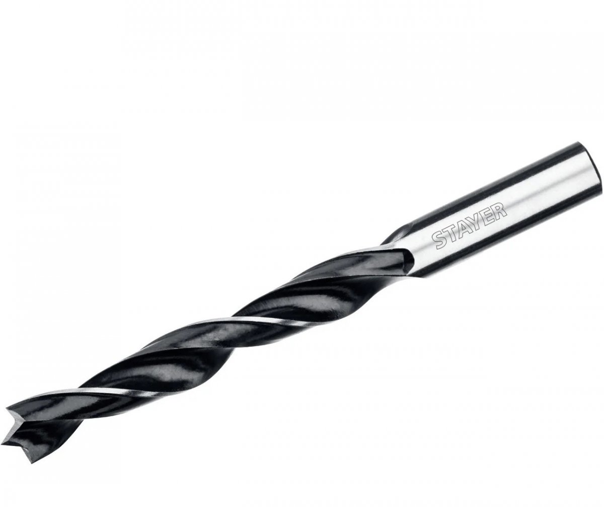

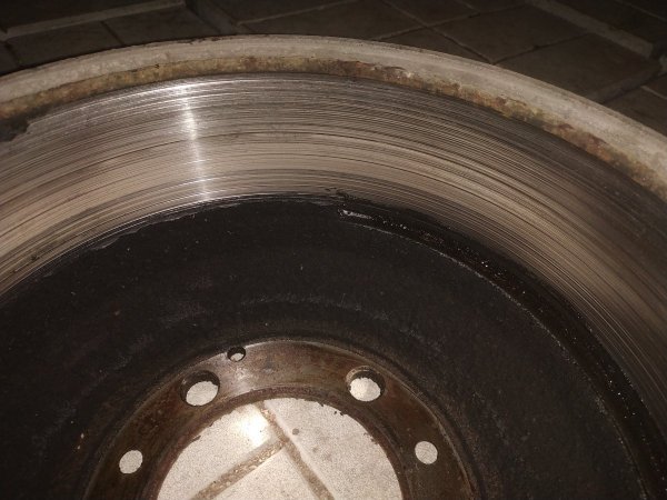

rool 782 Опубликовано 16 октября, 2021 20 часов назад, Денис22 сказал: только помою Вот вот. От того и борозды, что масло и скорее с сальников, а не тормозуха. Песок прилипает и чертит. @Crady Ну мы вирусологи, о чём ты? А по теме сверло по дереву можно использовать с подточенным носиком для нужной глубины. Поделиться сообщением Ссылка на сообщение Поделиться на другие сайты
sergej7070 61 Опубликовано 17 октября, 2021 В 14.10.2021 в 05:48, Денис22 сказал: Ну очень глубокие борозды по пкружности. А так да, не бьют. Также было поставил колодки другого пороизводителя и канавки исчезли. 1 1 Поделиться сообщением Ссылка на сообщение Поделиться на другие сайты

Алексей Ф. 10 614 Опубликовано 17 ноября, 2021 В 06.07.2020 в 17:01, rool сказал: Снаружи как то так обработаны, внутри оба 278 мм, фаски сняты. Кто то ещё покупал такие барабаны? Поделиться сообщением Ссылка на сообщение Поделиться на другие сайты
газель2005 2 791 Опубликовано 17 ноября, 2021 (изменено) @Алексей Ф. Газовские, что с ними ни так? @gazelist56 росдот ставлю. У них таких проблем так же нету, но последнее время отверстие под эксцентрик не до конца пропилен и не под тем углом идёт. Если первая проблема решаема, то вторая нет. После получается, что колодки подвести всего два раза можно. Ключ не лезет и упирается в щит. Изменено 17 ноября, 2021 пользователем газель2005 Поделиться сообщением Ссылка на сообщение Поделиться на другие сайты

Vovka31 534 Опубликовано 18 ноября, 2021 15 часов назад, Алексей Ф. сказал: Кто то ещё покупал такие барабаны? Я покупал. У нас в местном магазе. Но уже продавались проточенные. Думал прослаблены будут, а нет. Правая сторона на новые колодки зашла от руки, но прямо туго. Колесо тоже от руки вращалось но туго. Левую вообще не надел, пришлось колодки болгаркой, лепестковым кругом сверху и снизу снести острые углы, начало колодки короче, и тоже туго зашли. Вони не было, за зад тоже не чувствовал чтоб держало. А потом полез под машину, смотрю барабан, буртик что виден, разноцветный стал, видимо подогревался. Но думаю не сильно, иначе бы воняло при остановках. После езды пирометром смотрел температуру, больше 60 градусов не было. Так то барабаны вроде хорошие, при прокрутке колеса есть цепляние колодки местами. Ну это скорее вопрос к ступицам, а не к барабану. Тормоза не бью. Колодки сейчас клепаю сам, заводские которые завод клеит. Но я решил экономить, но чтоб и не в ущерб качеству, мне нравится мягкость заводских колодок. Покупаю накладки ТИИР 432 и клепаю заклепками 5 мм 2 Поделиться сообщением Ссылка на сообщение Поделиться на другие сайты
