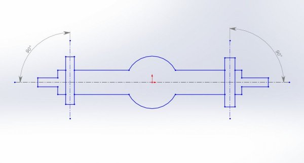

Москаль 222 Опубликовано 30 апреля, 2023 Тема тормозных барабанов - больная тема. Но болезнь лечиться очень просто. Все барабаны как правило - нормальные. Но при нажатии на педаль тормоза появляется стук. Этот СТУК идет от криво посаженного опорного диска, а точнее - от посадочного фланца к которому прикручен опорный диск. И приварен он КРИВО - именно с правой стороны, если бы диск опорный стоял строго перпендикулярно не какого стука не было, о не было разрыва опорного диска, т.к. торможение было бы равномерным. Гуляет не диск "яйцом", а сама колодка. С диском как правило все в порядке!!! Лечиться элементарно - подложите две шайбы между фланцем и опорным диском на нижних болтах крепления! Поделиться сообщением Ссылка на сообщение Поделиться на другие сайты
Alex030569 6 569 Опубликовано 30 апреля, 2023 2 минуты назад, Москаль сказал: Тема тормозных барабанов - больная тема. Но болезнь лечиться очень просто. Все барабаны как правило - нормальные. Но при нажатии на педаль тормоза появляется стук. Этот СТУК идет от криво посаженного опорного диска, а точнее - от посадочного фланца к которому прикручен опорный диск. И приварен он КРИВО - именно с правой стороны, если бы диск опорный стоял строго перпендикулярно не какого стука не было, о не было разрыва опорного диска, т.к. торможение было бы равномерным. Гуляет не диск "яйцом", а сама колодка. С диском как правило все в порядке!!! Лечиться элементарно - подложите две шайбы между фланцем и опорным диском на нижних болтах крепления! Схематично хотя бы можешь нарисовать,а то ничего не понятно из сообщения. Поделиться сообщением Ссылка на сообщение Поделиться на другие сайты
Москаль 222 Опубликовано 30 апреля, 2023 Я фланцы нарисовал прямоугольниками, слева и справа. к сожалению на правом фланце нет точной посадки на чулок! и до сих пор нет на новых! 14 минут назад, Alex030569 сказал: Схематично хотя бы можешь нарисовать,а то ничего не понятно из сообщения. как только тебе будет понятно - поймут все, это очень актуально. наверно лучше тебе самому понять и донести это в более простой форме. Поделиться сообщением Ссылка на сообщение Поделиться на другие сайты
