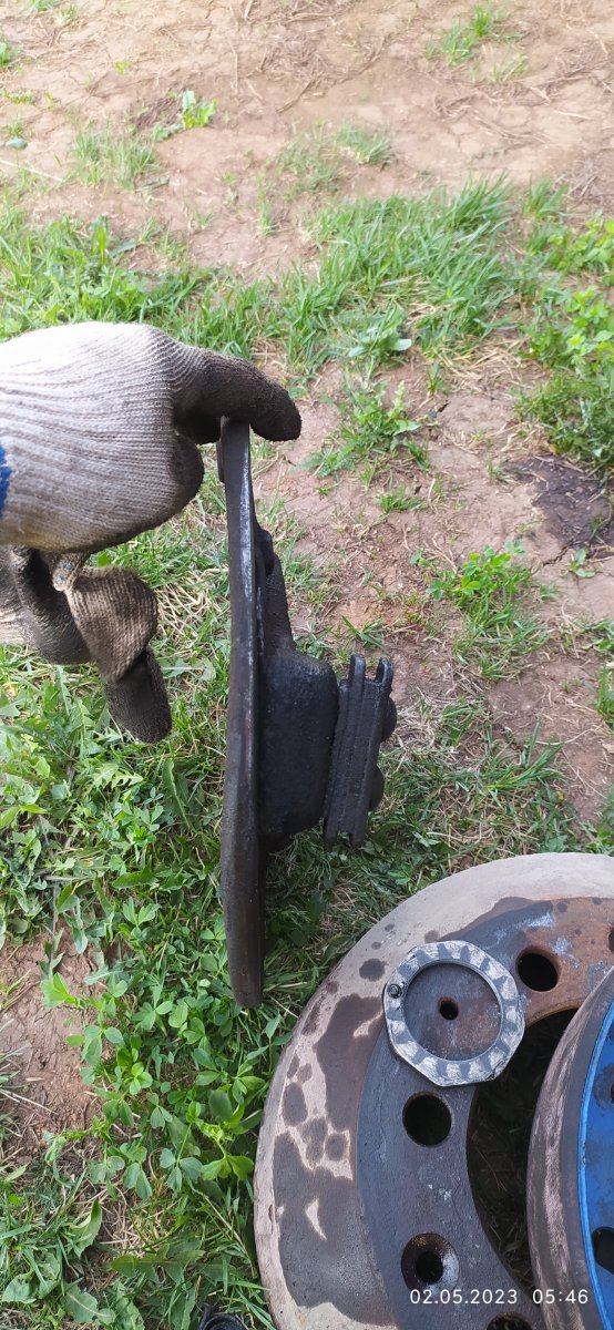

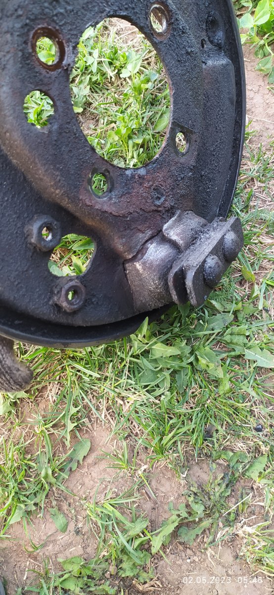

Москаль 232 Опубликовано 19 июня, 2023 В 02.05.2023 в 05:49, Alex030569 сказал: Изношен до какого размера,замер делал? Наварка не выход из положения,т.к. колодка и так стирается не равномерно верх/низ,а тут будет ещё сильнее это заметно. На счёт кривизны тормозного щита,трещина под нижний упор колодок очень существенная,варить не буду,надо новый ставить.Щит повело весь.Но биение было едва ощутимым,можно сказать и не было его. ну даже обидно - эта трещина есть дефект криво приваренного фланца, к которому и прикручиваться опорный диск показанный на фото. не кто не замечал - чем колодка ближе к барабану тем больше проблем? Поделиться сообщением Ссылка на сообщение Поделиться на другие сайты
газель2005 2 763 Опубликовано 20 июня, 2023 @Alex030569 В чем проблема? Хотите готовое,то покупайте барабан в сборе со ступицей. Заводская технология замены барабанов при ремонте подразумевает замену в сборе этого узла. Не проточенных барабанов в продаже не бывает. Так как не один производитель болванку после литья не продает. 12 часов назад, Москаль сказал: ну даже обидно - эта трещина есть дефект криво приваренного фланца, Это дефект усталость металла.Когда нажимаешь на тормоза,то нижнею часть тормозного щита выгибает во внутрь.Это можно увидеть невооруженным глазом. Поделиться сообщением Ссылка на сообщение Поделиться на другие сайты
