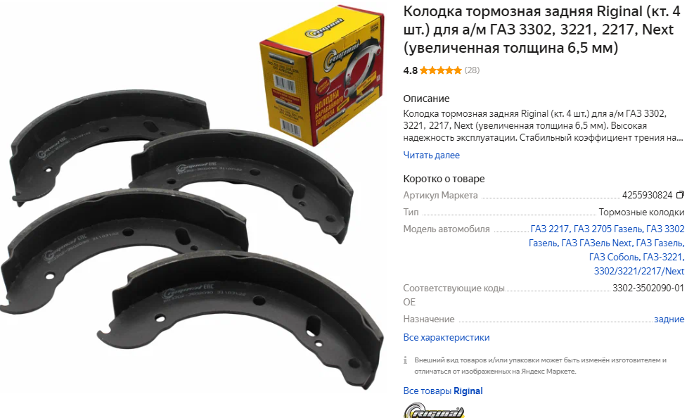

Slava 67 188 Опубликовано 8 мая, 2024 @Гроня можно попробовать ремонтные колодки с увеличенным фрикционным слоем на 1.5 мм, стандартный слой 5мм, если бывают у вас конечно такие 1 Поделиться сообщением Ссылка на сообщение Поделиться на другие сайты
