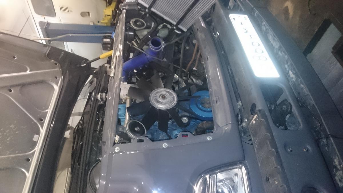

tankist_t72 23 Опубликовано 22 декабря, 2015 Фото с Некста немного проясняет конечно, но что я вижу: Блок радиаторов не под полкой с замком - уже гуд. Кулер визуально очень тонкий. Сам этот радиатор конечно в помойку только. Как там на 3309 с ЯМЗ радиаторы - фото не нашел. Вопросы - вперед кулера и до решетки - там пусто? Реально ли кулер туда до упора в решетку пихнуть и отдельно закрепить? Есть ли маслорадиатор? Хотя скорее теплообменник стоит. В общем по виду - сколхозить не проблема. Только вот пока машинки свежие, жалко к такой кабине со сваркой и болгаркой лезть :( А так со временем мы туда СМД впихнем :) Интересно есть ли уже опыт кастрации экологии на этом моторе (ЯМЗ) ? 2 Поделиться сообщением Ссылка на сообщение Поделиться на другие сайты

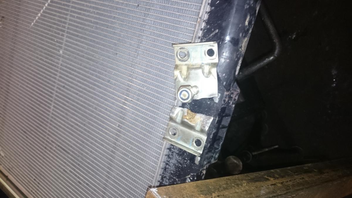

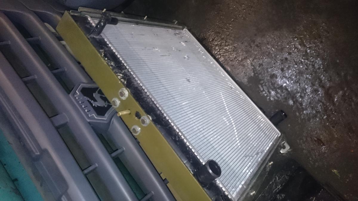

Юрий Нарьян-Мар 101 Опубликовано 23 декабря, 2015 Всем привет! Если Вы владелец Некста и у Вас нет проблем с радиатором, значит Вы или не знаете, что у Вас сломан нижний кронштейн радиатора, или еще время не пришло, или Вы счастливчик! 7000 пробег. По рекомендации с форума полез проверить низ радиатора. Сделать это легко, 3 болтика на 10 переднего пыльника двигателя и все на виду. Открыл, визуально все хорошо, потрогал ручками- приехали, кронштейн сломан. Благо радиатор не порвало и не протерло, а вот кулеру досталось, две пробоины от болтов масляной трубки охлаждения. Снятие. Все довольно таки удобно, только понадобились в комплект ключи на 15 и 16, плюс спец съемник для хомута патрубка расширительного бачка, пассатижами не подлезть.1. Снимаем решетку радиатора-5 болтов под звездочку и вся проблема2. Откручиваем радиатор кондиционера (если он есть) и подвешиваем на пластиковом хомуте, что бы не мешал (на фото видно) 3. Соответственно откручиваем все патрубки радиатора и кулера, верхние тяги радиатора, нижний кронштейн радиатора (если он не совсем разлетелся) и диффузор.4. Откручиваем радиатор интеркулера от радиатора и вытягиваем через проем в перед, а радиатор в верх. Да, что мы видим? А видим мы алюминиевый радиатор с пластиковыми бачками, на который навешен тяжеленный радиатор интеркулера и все это стоит на одном кронштейне который прикручен 4мя болтиками к нижнему пластиковому бачку радиатора. Писец.Жесть, куда конструктора смотрели? Мы не решились две нижние опоры делать, побоялись, что совсем растрясет хлипенький радиатор (при запуске и глушении сильно трясет на скручивание), просто усилили ( на фото зеленая пластина) Получилась железная рамка, теперь нагрузка от радиатора интеркулера на нее передается. Поставили пластину, зазор между пластиной и радиатором промазали герметиком, чтобы нагрузка шла по всему бачку, а не только по центру. Я так полагаю, что рвет не только при запуске и глушении, но и на ухабах. Инерция рад. интеркулера передается через боковые пластины на нижний бачек, а через него на кронштейн и в итоге либо кронштейн рвет, либо бачек. Ну и соответственно без общей металлической рамки растрясает весь радиатор и он начинает течь... Надеюсь наша конструкция походит, но запасной радиатор все же прикуплю. Нет у нас гарантийки, ближайшая 1100 км. Всем счастливой дороги! 6 Поделиться сообщением Ссылка на сообщение Поделиться на другие сайты
Barracuda 67 Опубликовано 23 декабря, 2015 а вот и газон некст под капотом с кулером и радиатором на одном крепленииА боковые крепления (распорки)? радиатор на трёх креплениях!У меня боковые крепления разболтались ибо там болт на 8 а дырка на 10 рассверлил распорку и поставил на 10тые болты теперь не болтается. Поделиться сообщением Ссылка на сообщение Поделиться на другие сайты

Макар77 0 Опубликовано 23 декабря, 2015 (изменено) Походу радиатор нужно как на газ3307-3309 сделать! он вставлен в рамку, а рамка прикреплена к кузову! сама рамка играет на ухабах, а радиатор не цепляет! он там в безопасности!http://www.konsulavto.ru/acat/cars/gaz/gaz-3309-evro-2/ustanovka-radiatora#По эксплуатации что на газ 53 что на 3307 пару раз рвало саму рамку! и то не критично! подварил да поехал! радиатор тек из за побития или прогниет! Изменено 23 декабря, 2015 пользователем Макар77 Поделиться сообщением Ссылка на сообщение Поделиться на другие сайты

Юрий Нарьян-Мар 101 Опубликовано 24 декабря, 2015 Dima-420 сказал(а) а вот и газон некст под капотом с кулером и радиатором на одном креплении А боковые крепления (распорки)? радиатор на трёх креплениях! У меня боковые крепления разболтались ибо там болт на 8 а дырка на 10 рассверлил распорку и поставил на 10тые болты теперь не болтается. Первый раз на форуме отвечаю с цитатой, до этого браузер не позволял, сейчас попробую в новом... -Вы цитируете ДИМА-420, я тоже писал.. и все это стоит на одном кронштейне. Тяги про которые Вы говорите-это не опора, а поддержка. ОПОРА ОДНА! Представьте на примере человека, ноги- наша Опора, руки ПОДДЕРЖКА. Метро, маршрутка и т.д. Вы стоите на ногах, а в случае торможения, поворота, сосед толкнул и т.д. в работу вступают руки, которые за поручень держутся. Я правильно понял, Вы нижние крепления тяг рассверлили и без резиновых втулок наглухо поставили?Возможно, когда Вы это заметили, резинок там уже не было? Они там плохо реализованы, у меня тоже по одной с каждой стороны до свидания хотели сказать. Хотелось бы узнать поподробнее, устранить болтанку легко, только чем это вылезет. Я думаю у вас на Земле не кайф на дороге ломаться, а у нас в тундре, Ау, Ау по сторонам, далеко до сервиса... Мои контакты открыты, готов поговорить по телефону про дельные советы...Всегда рад поделиться, всегда рад послушать совета. 3 Поделиться сообщением Ссылка на сообщение Поделиться на другие сайты
