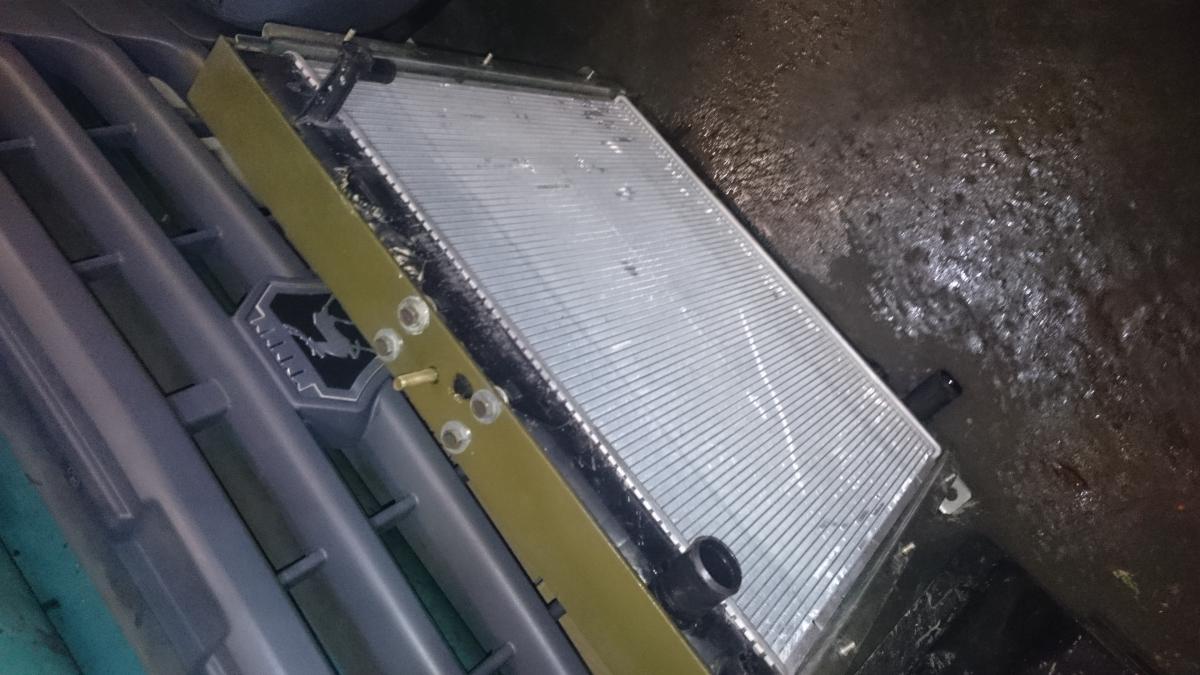

Татарин 7 872 Опубликовано 27 декабря, 2015 Интеркулер ,сам по себе является элементом жёсткости.Я-бы не стал его перевешивать.Жестко крепить саму рамку к раме тоже не следует.Пускай на подушках скачет.Вот так-бы всё сделал.Ну по месту конечно виднее,что-где подточить,подрезать. 2 Поделиться сообщением Ссылка на сообщение Поделиться на другие сайты
Dima-420 237 Опубликовано 27 декабря, 2015 Интеркулер ,сам по себе является элементом жёсткости.Я-бы не стал его перевешивать.Жестко крепить саму рамку к раме тоже не следует.Пускай на подушках скачет.Вот так-бы всё сделал.Ну по месту конечно виднее,что-где подточить,подрезать. А там по моему нет существующей рамки он просто тупо висит на радиаторе а крепления его стоят на банках сверху и снизу но надо точнее посмотреть могу ошибаться.На нарьян мар сюда у него много фоток с разбора. Поделиться сообщением Ссылка на сообщение Поделиться на другие сайты
Татарин 7 872 Опубликовано 27 декабря, 2015 А там по моему нет существующей рамки он просто тупо висит на радиаторе а крепления его стоят на банках сверху и снизу но надо точнее посмотреть могу ошибаться.На нарьян мар сюда у него много фоток с разбора.Ваше хозяйство? 1 Поделиться сообщением Ссылка на сообщение Поделиться на другие сайты
Dima-420 237 Опубликовано 27 декабря, 2015 Ваше хозяйство?Блин ну ты молодец такую фотку отыскал класную точно вот оно ужасное изобретениеВот теперь видно как он крепится типа рамка есть какая то но снизу он просто стоит на пластмасовой банке Поделиться сообщением Ссылка на сообщение Поделиться на другие сайты

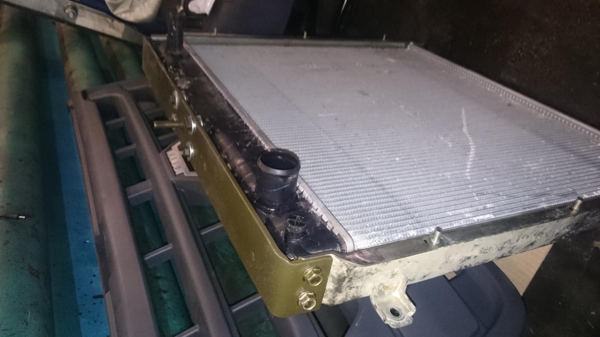

Юрий Нарьян-Мар 101 Опубликовано 27 декабря, 2015 Интеркулер ,сам по себе является элементом жёсткости.Я-бы не стал его перевешивать.Жестко крепить саму рамку к раме тоже не следует.Пускай на подушках скачет.Вот так-бы всё сделал.Ну по месту конечно виднее,что-где подточить,подрезать. Правильно Вы говорите, жестко к раме нельзя. Вибрацию чем то компенсировать нужно. Ваш вариант мне понравился, если мой не выстоит, модернизирую до Вашего. Пока только нагрузку кулера с пластикового бачка снял. Продублирую фотки. Поделиться сообщением Ссылка на сообщение Поделиться на другие сайты

Юрий Нарьян-Мар 101 Опубликовано 29 декабря, 2015 Не стал опять все разбирать, когда узнал, что кронштейн поперечины бывает ломает, просто усилил уголком. 1 Поделиться сообщением Ссылка на сообщение Поделиться на другие сайты

Dima-420 237 Опубликовано 31 декабря, 2015 Не стал опять все разбирать, когда узнал, что кронштейн поперечины бывает ломает, просто усилил уголком..У меня в луидоре просто кусок арматуры наварили,пока держится Поделиться сообщением Ссылка на сообщение Поделиться на другие сайты
tankist_t72 23 Опубликовано 1 января, 2016 Ну наконец-то норм фото появилось! Уряя! А оказывается все не так уж и страшно выглядит как насловах. Нормальный грузовой блок радиаторов! Тут недалеко и до откидной морды. Только этот блок как обычно у современных машин - очень "жидкий". Действительно надо делать опорную рамку которая держится за края сердцевины. Рамку - на задние подушки ДВС от 53-го! Кулер - к рамке. Приклёпаные "загибушками" пластиковые бачки должны висеть в воздухе - иначе абзац неизбежен :) И я надеюсь - Zю-образная трубка внизу это маслорадиатор ГУРа а не ДВС? Поделиться сообщением Ссылка на сообщение Поделиться на другие сайты
tankist_t72 23 Опубликовано 1 января, 2016 Еще вопрос: на фото у кулера спереди еще какие-то неиспользуемые уши, так вот кто на них вешается? Жалюзи? Или они не предусмотрены, как у всех "евреев"?Тут уже писали про диагональные растяжки на рамку, так думаю они не особо нужны. Отрывает же бачки а не сердцевину растрёпывает Поделиться сообщением Ссылка на сообщение Поделиться на другие сайты
GRAF 101 Опубликовано 2 января, 2016 Еще вопрос: на фото у кулера спереди еще какие-то неиспользуемые уши, так вот кто на них вешается? Жалюзи? Или они не предусмотрены, как у всех "евреев"?Тут уже писали про диагональные растяжки на рамку, так думаю они не особо нужны. Отрывает же бачки а не сердцевину растрёпываНа них вешается радиатор кондиционера + вентилятор Поделиться сообщением Ссылка на сообщение Поделиться на другие сайты
