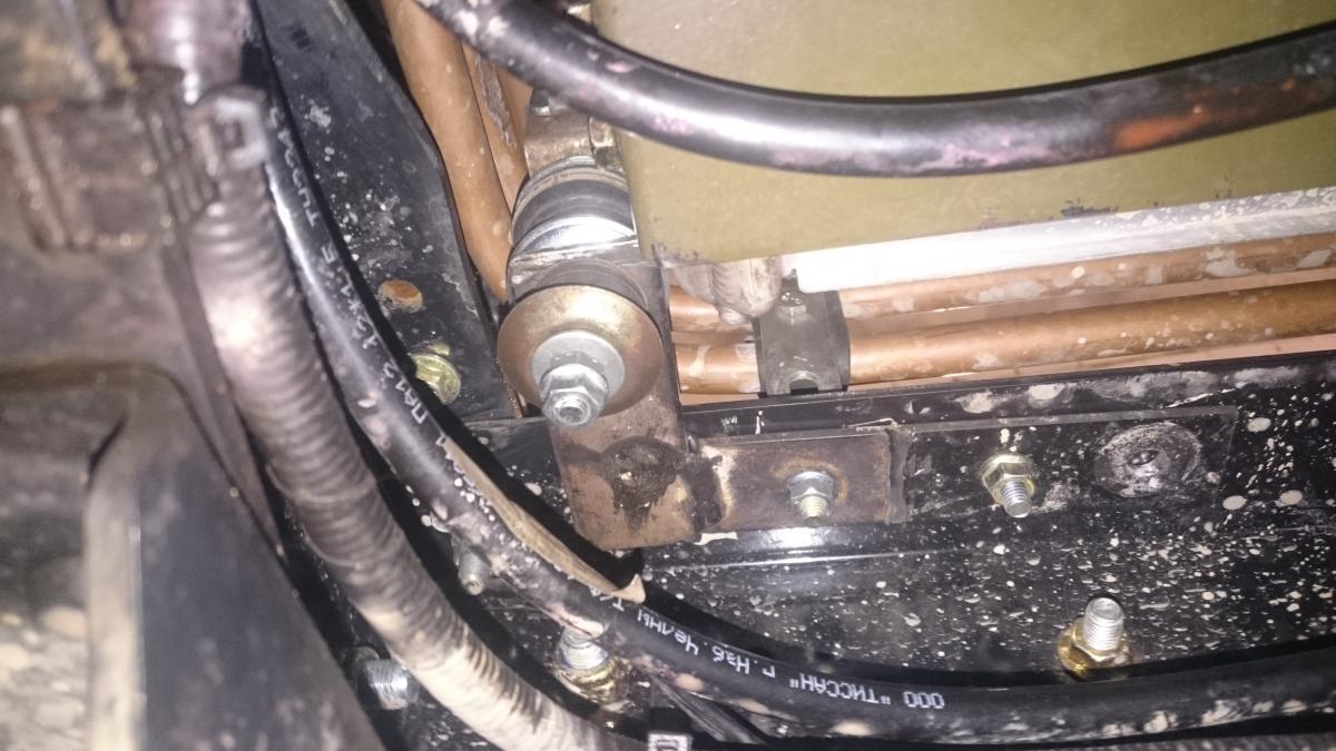

Юрий Нарьян-Мар

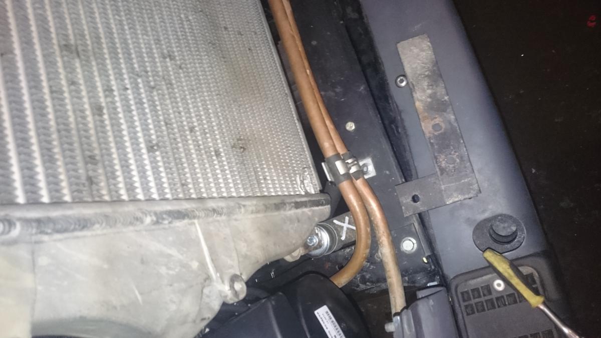

tankist_t72, И я надеюсь - Zю-образная трубка внизу это маслорадиатор ГУРа а не ДВС?
Если Вы про эту, то это охлаждение воздуха. Советую резиночьки подложить, место не просматриваемое, открутится крепление, прогрызет трубку.
Так же тут видно крепление радиатора кондиционера...
Юрий Нарьян-Мар
Сегодня ночью вернулся из рейса, 700км по северным дорогам и зимнику. Бездорожья не было, но в основном "Волна" и " Стиральная доска". Не помогла моя переделка нижнего кронштейна радиатора. Заглянул через 100 км пути (специально не ставил пыльник, что бы просмотр был) появились капли антифриза и вроде как трещины по бачку от 4х нижних болтов, хотя не уверен, просмотр плохой а в -25 с ветром не стал решетку радиатора снимать. Отпускаю эти 4 болта и нижнюю гайку крепления, что бы люфты увеличились..авось поживет... Еще 550 км без проблем, ни разу не доливал. А последние 50 км- потек, три раза полный бачок от момента индикации нехватки ох.жидкости заливал. Ну слава богу доехал. Бокс освободится, посмотрю где конкретнее потекло и буду мудрить полную прямоугольную рамку радиатора с добавлением опор...
Кто чем клеил бачки? Пишите в личку...

мера временная.там ни чё держать не будет.из за разности расширения клеёв и материала бачка.как временную меру для доехать или какое то время поездить,то зачистить место где будешь клеить грубой наждачкой,чуть расшить трещину в глубину,и клеить эпоксидной смолой.в расшитую тещину толстую нитку(жгут) пропитанный смолой и с последующим перекрытием несколько слоёв стекломата,если нет можно даже чистую плотную хб ткань использовать.какое то время походит.
да,полиэфирная смола на пластике бачка держится хуже.
Если Вы про эту, то это охлаждение воздуха. Советую резиночьки подложить, место не просматриваемое, открутится крепление, прогрызет трубку..
Зачастую эта трубка на Валдаях убирается совсем, а в условиях вашего климата её вообще не нужно было предусматривать.

Сегодня ночью вернулся из рейса, 700км по северным дорогам и зимнику. Бездорожья не было, но в основном "Волна" и " Стиральная доска". Не помогла моя переделка нижнего кронштейна радиатора. Заглянул через 100 км пути (специально не ставил пыльник, что бы просмотр был) появились капли антифриза и вроде как трещины по бачку от 4х нижних болтов, хотя не уверен, просмотр плохой а в -25 с ветром не стал решетку радиатора снимать. Отпускаю эти 4 болта и нижнюю гайку крепления, что бы люфты увеличились...авось поживет. Еще 550 км без проблем, ни разу не доливал. А последние 50 км- потек, три раза полный бачок от момента индикации нехватки ох.жидкости заливал. Ну слава богу доехал. Бокс освободится, посмотрю где конкретнее потекло и буду мудрить полную прямоугольную рамку радиатора с добавлением опор.
Раз уж ты забил на гарантию(так как у вас ее все равно там нет) я тебе посоветую попробывать поставить радиатор от другого авто медный и с нормальным креплением это авно я бы даже доделывать и переделывать не стал пластмасса и в африке пластмасса хоть че ты делай так он и будет течь нужны литые банки медные.Если бы у меня не было бы гарантии как у тебя,я бы давно уже забил и примастрячил от чего нибудь меня останавливает только что машина новая и не обкатана как следует.

А как следует обкатать сколько нужно? Я забирал Валдая у пьяных Завгара и его помощника, и в ту же минуту забил на гарантию. Хотя это был мой первый авто С категории, и нисколько не жалею. Гайки кручу сам (в дороге, на стоянке, вобщем где прийдется).
Мой тебе совет, купи нормальный радиатор, и отстань от дилера. Всё равно они тебе ни чем не помогут. Да и мы все здесь читающие будем слышать от тебя только радостные вести))))

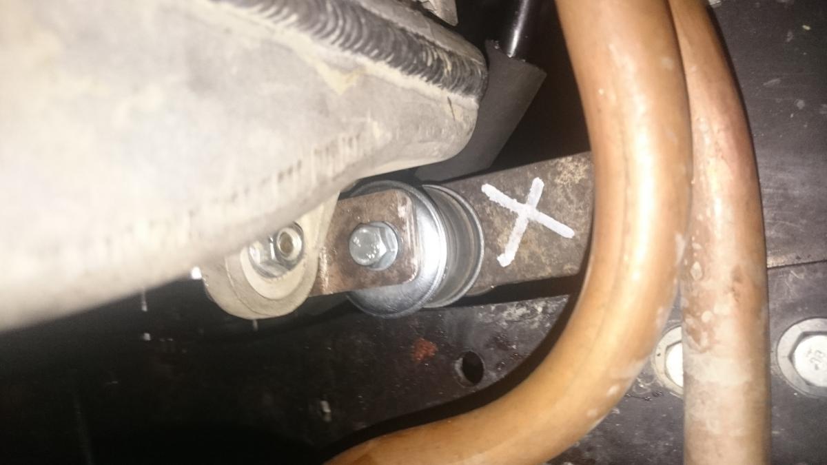

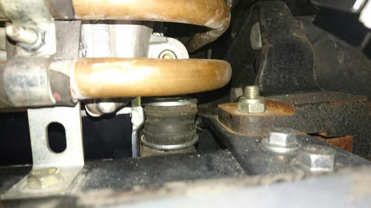

Получил новый родной радиатор. С медным, который от 3307 с горловиной, решил отложить. Закажу от евро-4 с рамкой, как Дима фотку скидывал, потом буду мудрить..
Хотел для родного рамку сделать, но места не хватает, патрубки интеркулера не дают. Поэтому к своей предыдущей "приблуде" добавил резиновые подушки. Они и нагрузку веса кулера снимают и вибрировать так ,как раньше не дают.. Схема приближена к доброй старой конструкции..
800 км конечно не показатель, но буду надеяться..
Все по штатным отверстиям, нужно только 2 угловых нижних пластины сварить и верхние уголки сделать..

получается у тебя теперь вес радиатора распределен и кулер тоже потдерживает его так ?
Юрий Нарьян-Мар
Получается весь блок радиаторов на трех опорах, подгонял уголками, что бы вес равномерно распределялся на все три. В уголке отверстия большие, позволяют подвигать в верх-низ.

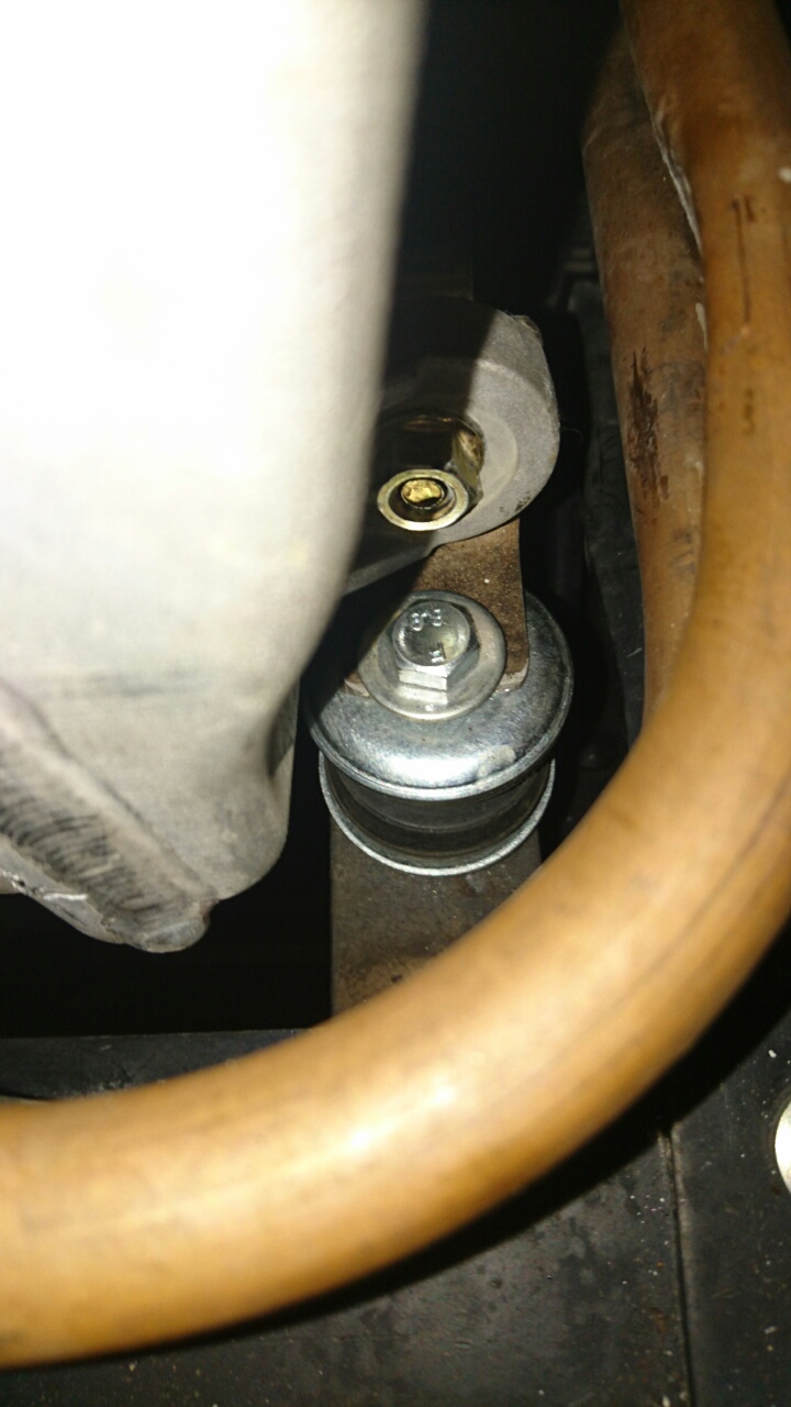

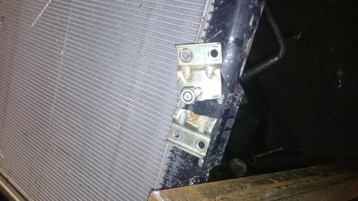

На кулере снизу трещина?
Если ты про фото 2 то это, когда первый раз кронштейн родной сломало, об крепеж медной трубки разбило, двухкомпонентным клеем заклеил.

Нет в посте 86 на кулере снизу возле сварного шва трещина ?

Юрий Нарьян-Мар сказал(а) 19 Янв 2016 - 21:28: Если ты про фото 2 то это, когда первый раз кронштейн родной сломало, об крепеж медной трубки разбило, двухкомпонентным клеем заклеил.  Нет в посте 86 на кулере снизу возле сварного шва трещина ?
Царапина наверное, под давлением проверял после ремонта, вроде не сифонило. Буду у машины посмотрю.
