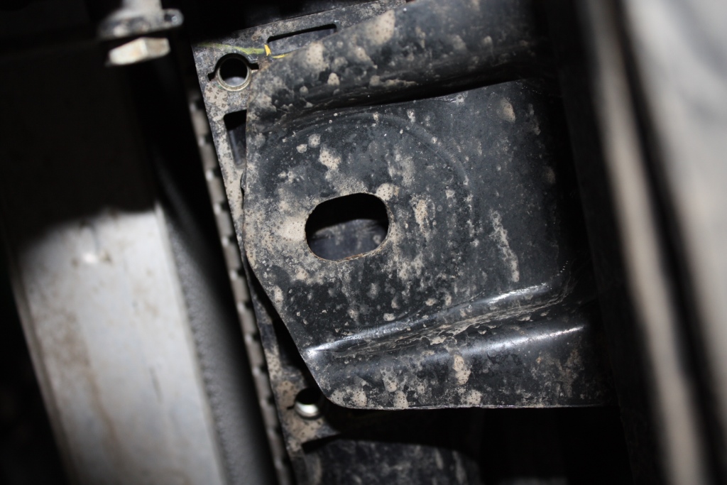

Алексей ССД 0 Опубликовано 11 февраля, 2016 Всем привет! Если Вы владелец Некста и у Вас нет проблем с радиатором, значит Вы или не знаете, что у Вас сломан нижний кронштейн радиатора, или еще время не пришло, или Вы счастливчик! 7000 пробег. По рекомендации с форума полез проверить низ радиатора. Сделать это легко, 3 болтика на 10 переднего пыльника двигателя и все на виду. Открыл, визуально все хорошо, потрогал ручками- приехали, кронштейн сломан. Благо радиатор не порвало и не протерло, а вот кулеру досталось, две пробоины от болтов масляной трубки охлаждения. Снятие. Все довольно таки удобно, только понадобились в комплект ключи на 15 и 16, плюс спец съемник для хомута патрубка расширительного бачка, пассатижами не подлезть.1. Снимаем решетку радиатора-5 болтов под звездочку и вся проблема2. Откручиваем радиатор кондиционера (если он есть) и подвешиваем на пластиковом хомуте, что бы не мешал (на фото видно) 3. Соответственно откручиваем все патрубки радиатора и кулера, верхние тяги радиатора, нижний кронштейн радиатора (если он не совсем разлетелся) и диффузор.4. Откручиваем радиатор интеркулера от радиатора и вытягиваем через проем в перед, а радиатор в верх. Да, что мы видим? А видим мы алюминиевый радиатор с пластиковыми бачками, на который навешен тяжеленный радиатор интеркулера и все это стоит на одном кронштейне который прикручен 4мя болтиками к нижнему пластиковому бачку радиатора. Писец.Жесть, куда конструктора смотрели? Мы не решились две нижние опоры делать, побоялись, что совсем растрясет хлипенький радиатор (при запуске и глушении сильно трясет на скручивание), просто усилили ( на фото зеленая пластина) Получилась железная рамка, теперь нагрузка от радиатора интеркулера на нее передается. Поставили пластину, зазор между пластиной и радиатором промазали герметиком, чтобы нагрузка шла по всему бачку, а не только по центру. Я так полагаю, что рвет не только при запуске и глушении, но и на ухабах. Инерция рад. интеркулера передается через боковые пластины на нижний бачек, а через него на кронштейн и в итоге либо кронштейн рвет, либо бачек. Ну и соответственно без общей металлической рамки растрясает весь радиатор и он начинает течь. Надеюсь наша конструкция походит, но запасной радиатор все же прикуплю. Нет у нас гарантийки, ближайшая 1100 км.. Всем счастливой дороги Хорошо сделал, после ремонта много проехал? Поделиться сообщением Ссылка на сообщение Поделиться на другие сайты

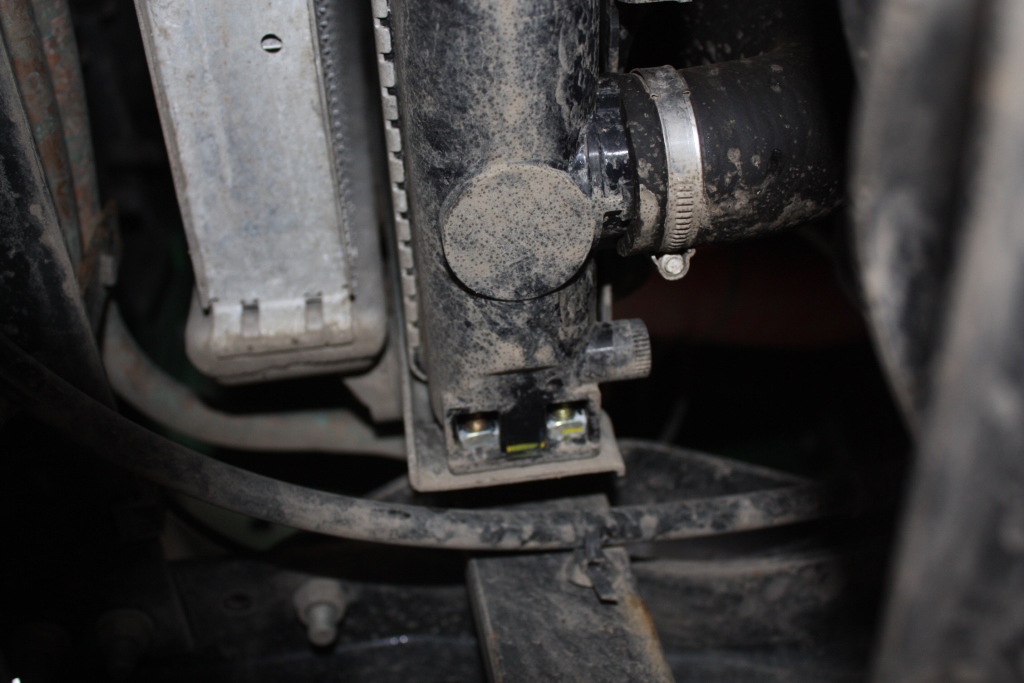

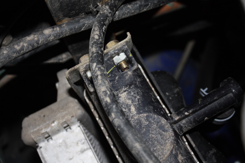

Юрий Нарьян-Мар 101 Опубликовано 27 февраля, 2016 (изменено) Еще рейс после установки нового радиатора и дополнительных опор. Через 1200км заметил, что обломило левую опору (лопнул уголок в месте изгиба и отверстие раздолбало), через 1600км появились "сопли" на радиаторе со стороны обломанной опоры. Восстановил опору (уголок собственного изготовления), залил герметик, пока течь пропала (4 часа наблюдения). В понедельник еще 800 намечается по северным дорогам. Продолжаю испытания.. Благо на дворе -4, а не -30.. Первый радиатор потек в правом углу, второй в левом. Изменено 27 февраля, 2016 пользователем Юрий Нарьян-Мар Поделиться сообщением Ссылка на сообщение Поделиться на другие сайты

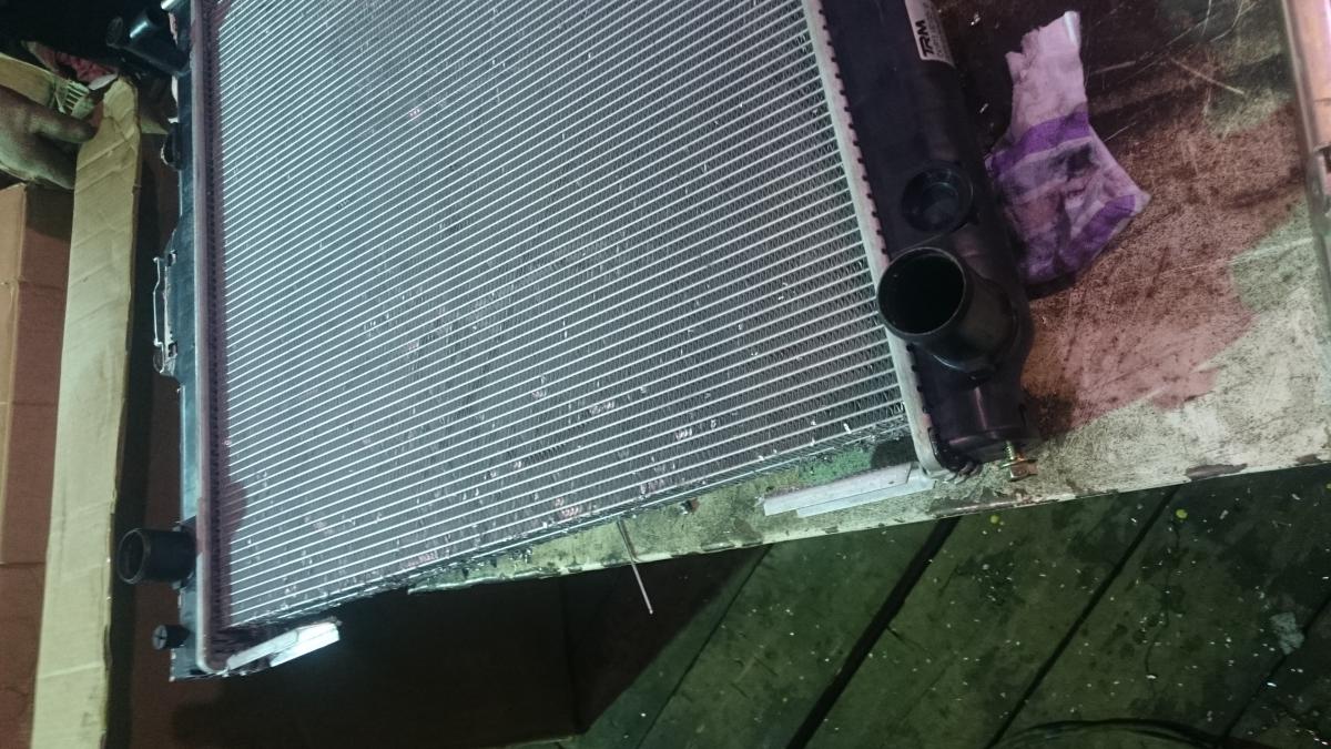

Юрий Нарьян-Мар 101 Опубликовано 29 февраля, 2016 (изменено) Сегодня решил заварить аргонной сваркой первый радиатор в запас. Не получилось, пластиковый бачок плавится. Разборка радиатора показала, что он "бумажный", верхний и нижний бачок, относительно друг друга, держатся на трубках и прикручивающимися болтами боковыми опорами . Хиловатенько, трубки легко отрываются. Остается залепить холодной сваркой или проксиполом, хоть на доехать хватит. По факту внимательного рассмотрения оказалось отрыв крайних трубок от нижней части со стороны двигателя. У всех так было у кого потек ??? Изменено 29 февраля, 2016 пользователем Юрий Нарьян-Мар Поделиться сообщением Ссылка на сообщение Поделиться на другие сайты
Dima-420 237 Опубликовано 29 февраля, 2016 Сегодня решил заварить аргонной сваркой первый радиатор в запас. Не получилось, пластиковый бачок плавится. Разборка радиатора показала, что он "бумажный", верхний и нижний бачок, относительно друг друга, держатся на трубках и прикручивающимися болтами боковыми опорами . Хиловатенько, трубки легко отрываются. Остается залепить холодной сваркой или проксиполом, хоть на доехать хватит. По факту внимательного рассмотрения оказалось отрыв крайних трубок от нижней части со стороны двигателя. У всех так было у кого потек ???Юра что за фотка стремная перезалей!!! Ничего не видно мелкая получилась.Че выходит не с банки течет а трубок которые крепятся к банке?У меня всегда крайний правый угол весь мокрый. Поделиться сообщением Ссылка на сообщение Поделиться на другие сайты
Юрий Нарьян-Мар 101 Опубликовано 29 февраля, 2016 (изменено) Юра что за фотка стремная перезалей!!! Ничего не видно мелкая получилась.Че выходит не с банки течет а трубок которые крепятся к банке?У меня всегда крайний правый угол весь мокрый.Когда снимал тоже правый угол тек, а под давлением и левый показало. Правда он у меня два рейса по фургону скакал. Отрывает трубку от банки. На фото не увидишь, только с горячей водой под давлением показывает..Фото выложил показать, что нет общей жесткой конструкции. Радиатор кулера походу предназначен все это связывать..Не получается в радикале больше сделать фото. Да, забыл написать, что пластиковый нижний бачок не разорвало, как я предполагал при осмотре на зимнике, это отливы под крепление центрального кронштейна в заблуждение ввели. Изменено 29 февраля, 2016 пользователем Юрий Нарьян-Мар Поделиться сообщением Ссылка на сообщение Поделиться на другие сайты

Леха306 52 1 480 Опубликовано 1 марта, 2016 Думаю решение найдено! Машина 2015 года пробег 13500 км по всем дорогам! Не нужно ставить средний нижний кронштейн!! Поделиться сообщением Ссылка на сообщение Поделиться на другие сайты
Юрий Нарьян-Мар 101 Опубликовано 1 марта, 2016 Думаю решение найдено! Машина 2015 года пробег 13500 км по всем дорогам! Не нужно ставить средний нижний кронштейн!! Прикрепленные изображенияАлексей, а на чем это все стоит? Висит? Это единственны вариант, который я продумывал, но еще не реализовал,после установки собственноручных боковых опор. Поделиться сообщением Ссылка на сообщение Поделиться на другие сайты
Леха306 52 1 480 Опубликовано 1 марта, 2016 Алексей, а на чем это все стоит? Висит? Это единственны вариант, который я продумывал, но еще не реализовал,после установки собственноручных боковых опор.. У меня сейчас Газон на тест драйве, весь облазил по радиатору!! Мои выводы, опоры боковые радиатора прикреплены к раме, кулер служит усилителем между боковинами! А вот нижняя средняя опора не к чему!!! Ток как рама играет на кочках и ухабах, алюминиевый радиатор эти колебания выдержит, а вот лишняя опора по середине рвёт радиатор!!! ИМХОРадиатор висит на двух болтах с верху и на четырёх с низу! Поделиться сообщением Ссылка на сообщение Поделиться на другие сайты
Юрий Нарьян-Мар 101 Опубликовано 1 марта, 2016 (изменено) У меня сейчас Газон на тест драйве, весь облазил по радиатору!! Мои выводы, опоры боковые радиатора прикреплены к раме, кулер служит усилителем между боковинами! А вот нижняя средняя опора не к чему!!! Ток как рама играет на кочках и ухабах, алюминиевый радиатор эти колебания выдержит, а вот лишняя опора по середине рвёт радиатор!!! ИМХООна единственная (опора)! а то, что с верху (тяги) я про это уже приводил примеры езды в метро. Отсортируйте мои сообщения. Если не понятно, отвечу еще раз. Изменено 1 марта, 2016 пользователем Юрий Нарьян-Мар Поделиться сообщением Ссылка на сообщение Поделиться на другие сайты
