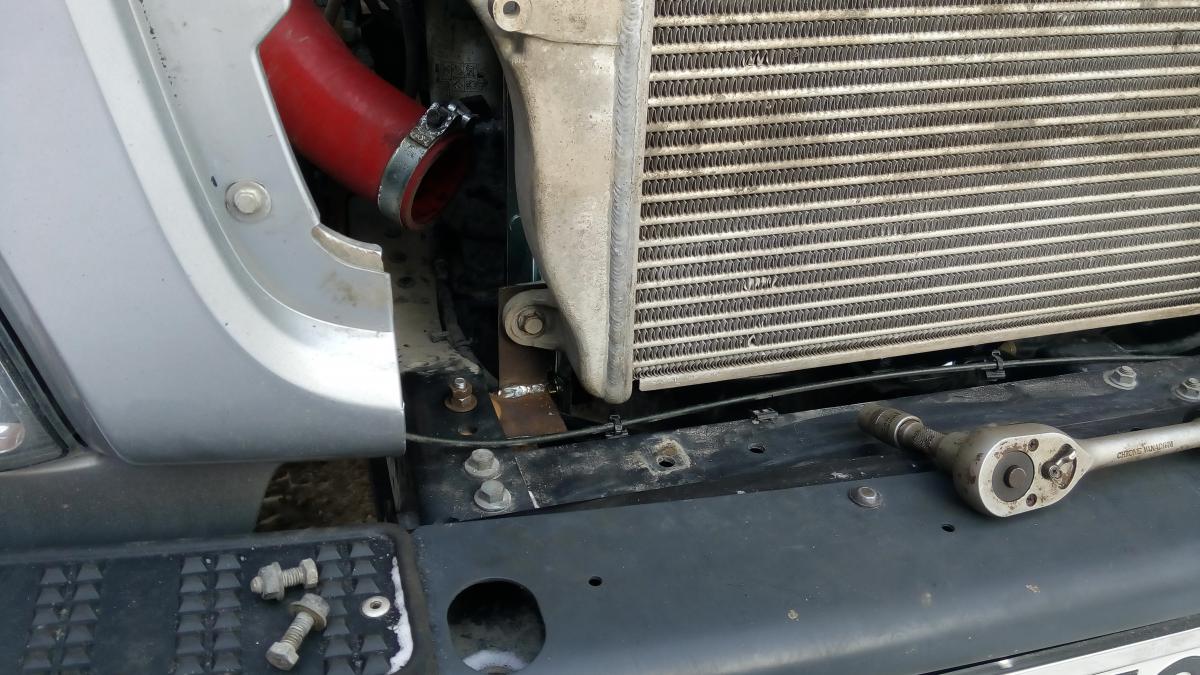

Леха306 52 1 480 Опубликовано 1 марта, 2016 Алексей, нет на Нексте боковых опор в нижней части радиатора., это я сделал и выложил.Есть только одна опора по штату..Я нормально разбираюсь в технике!! На фото крепления радиатора!! А рамка где крепится сам знаешь!! Поделиться сообщением Ссылка на сообщение Поделиться на другие сайты

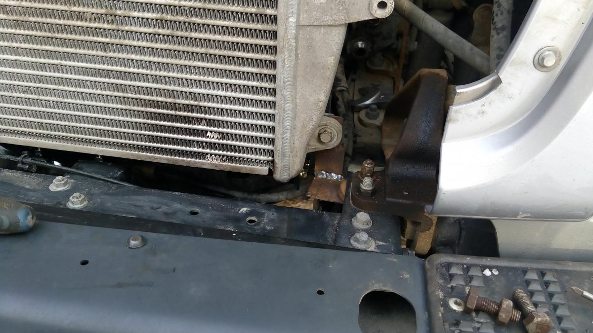

Юрий Нарьян-Мар 101 Опубликовано 2 марта, 2016 (изменено) Я нормально разбираюсь в технике!! На фото крепления радиатора!! А рамка где крепится сам знаешь!!Мы видимо на разных языках общаемся или я на твоих фото, что то не доглядел.Вот радиатор, в центре единственный нижний крепеж. В верху по бокам две тяги. Я не понимаю о каких боковых опорах ты говоришь. Рамки вообще нет, ее заменяет Кулер в сцепке с металлическими пластинами по бокам радиатора. Когда у меня сломало нижний кронштейн, я доработал нижнюю металлическую пластину для жесткости... Или ты имеешь в виду оставить мои примостыренные опоры, а центральную заводскую выкинуть? Изменено 2 марта, 2016 пользователем Юрий Нарьян-Мар Поделиться сообщением Ссылка на сообщение Поделиться на другие сайты
Леха306 52 1 480 Опубликовано 2 марта, 2016 Мы видимо на разных языках общаемся или я на твоих фото, что то не доглядел.Вот радиатор, в центре единственный нижний крепеж. В верху по бокам две тяги. Я не понимаю о каких боковых опорах ты говоришь. Рамки вообще нет, ее заменяет Кулер в сцепке с металлическими пластинами по бокам радиатора. Когда у меня сломало нижний кронштейн, я доработал нижнюю металлическую пластину для жесткости. Или ты имеешь в виду оставить мои примостыренные опоры, а центральную заводскую выкинуть?Просто недопонимаем:) , у тебя к радиатору две пластины с боку привернуты по три болта каждая?! , на пластины прикручен кулер?! Пластины крепятся к кронштейнам на раме через резиновые втулки!? Сверху типа прутков с резьбой. Если так, то не надо ставить среднюю нижнюю опору! В твоём первом сообщении в этой теме есть фото, там твой усилитель на четыре болта крепятся, и эти болты в радиатор вкручены??Все верно, нужно только среднюю опору выкинуть! Поделиться сообщением Ссылка на сообщение Поделиться на другие сайты
Dima-420 237 Опубликовано 2 марта, 2016 (изменено) Просто недопонимаем :) , у тебя к радиатору две пластины с боку привернуты по три болта каждая?! , на пластины прикручен кулер?! Пластины крепятся к кронштейнам на раме через резиновые втулки!? Сверху типа прутков с резьбой. Если так, то не надо ставить среднюю нижнюю опору! В твоём первом сообщении в этой теме есть фото, там твой усилитель на четыре болта крепятся, и эти болты в радиатор вкручены??Все верно, нужно только среднюю опору выкинуть!Я пробывал откручивал полностью болт на двух радиаторах на одном вообще его ослаблял вместе с верхними креплениями толку не было и я про это писал что его так же растрясло и он засопливил также через 13000-14000 км.Сегодня специально посмотрел пока проехал 13000 км пока сухо но антифриз постоянно куда то уходит1.5 литра на 6000 км нигде не течет вроде везде сухо. Изменено 2 марта, 2016 пользователем Dima-420 Поделиться сообщением Ссылка на сообщение Поделиться на другие сайты

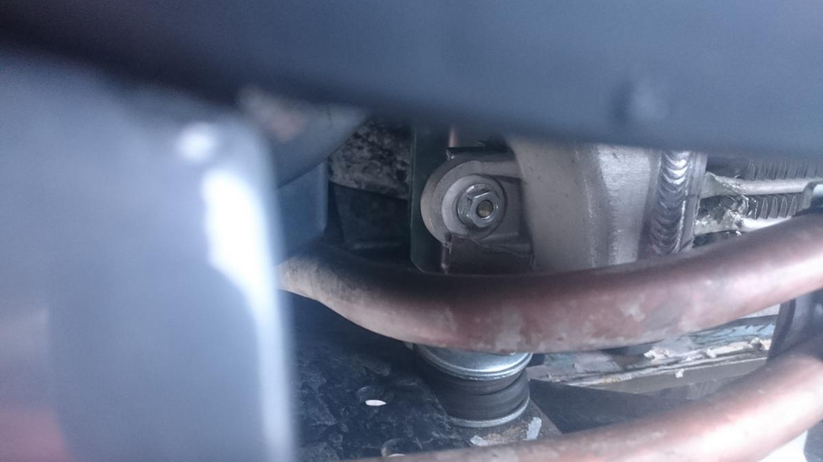

52RUS 1 856 Опубликовано 2 марта, 2016 (изменено) Он у вас в трёх местах крепится, правильно? Центр снизу, и по бокам вверху. А рвёт в каком месте, вот по этой фотке покажите Изменено 2 марта, 2016 пользователем 52RUS Поделиться сообщением Ссылка на сообщение Поделиться на другие сайты
Леха306 52 1 480 Опубликовано 2 марта, 2016 Он у вас в трёх местах крепится, правильно? Центр снизу, и по бокам вверху. А рвёт в каком месте, вот по этой фотке покажитеУ Юры среднее крепление ломало,первая страница. Поделиться сообщением Ссылка на сообщение Поделиться на другие сайты
52RUS 1 856 Опубликовано 3 марта, 2016 У Юры среднее крепление ломало,первая страница.Я так понял где то рвёт у бачка, а среднее крепление он усилил Поделиться сообщением Ссылка на сообщение Поделиться на другие сайты
