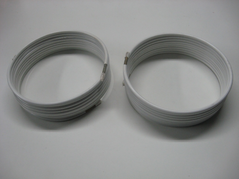

voyager
И на метан ставят.
Видел только стальную трубку в пластиковой "обёртке".
Там давление 200-220bar, какой может быть "пластик"?
И главное, "зачем"?
Соболёк 282
У меня такая стоит от баллонов до редуктора .

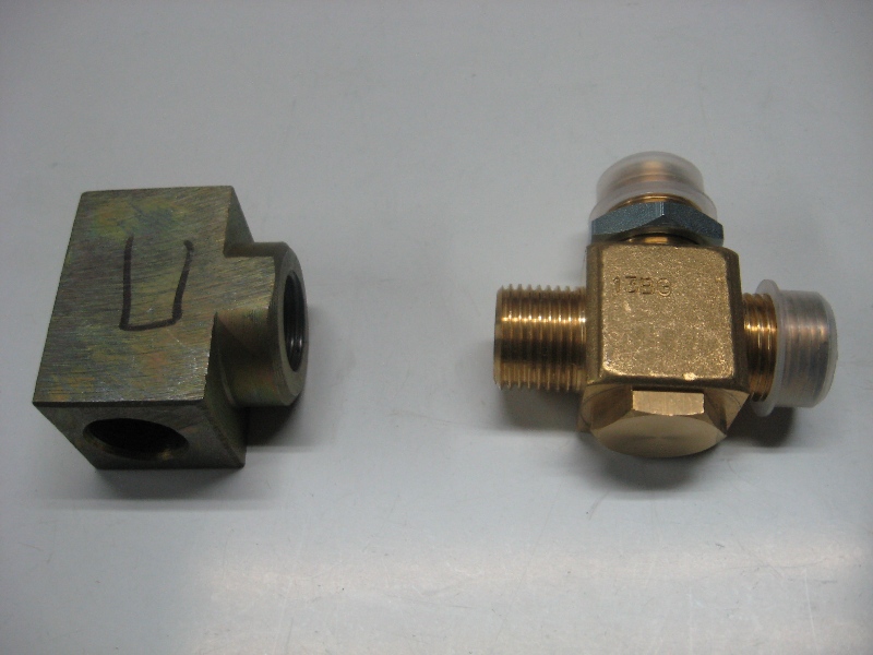

voyager
Открывается синий кран и идет заправка. То есть обратного клапана нет?
Так либо кран (руками крутить). Либо клапан.
Одно из двух.
У меня - клапан. Туда - "дуй", назад - ."не идёт", вообщем. Крана нет. Ничего крутить не надо.
Вставил, "задулся", отключился (на колонке) и вытащил "пистолет".
Только в "тройник" заглушку поставить и всё (от грязи).

А что у тебя за производитель и модель?
Смотри - я вижу деталь справа и слева
В ту что слева вставляется заправщик в дырочку - с тыльной стороны дырки нет - глухо (на фото не видно)!
Деталь слева накручивается на деталь справа! Верно?
А куда и как крепится вся эта сборка?
Изменено пользователем mill
voyager
Производитель клапана, справа который - BRC (насколько помню, вроде бы всё оборудование покупалось от BRC).
Слева - заправочный тройник. Кто производитель не в курсе (может и какой-то отечественный, может и нет).
Тройник накручивается на клапан. А клапан крепится на кронштейн, который идёт в комплекте (на фото его нет).
Такая полоска (длиной миллиметров 150) с отверстием, диаметром 21мм. Прикручиваешь её к чему-то болтами.
Потом крепишь клапан. И далее тянется трубка непосредственно к баллонам.
mill
А как трубка то крепится к тройнику - вот для меня главная загадка????
Как тройник повесить на кузов я понимаю!
У тебя клапан стоит внутри тройника? И я так понимаю отвод на лево и на право соединены насквозь а клапан отгораживает отвод что от нас отстоит (перпендикулярный)
voyager
На трубку одевается штуцер (типа, как на тормозной трубке), потом "бочонок". Потом то ли трубка развальцовывается, то ли просто прикручивается в своё гнездо и "бочонок" самоподжимается, фиксируется на трубке.
Я сам эти вещи не собирал, делали всё на СТО, потому предпочитаю туда не лезть вовсе.
Трубка к одностороннему клапану прикручивается к одному подводу. В другой подвод прикручивается тройник для заправки.
В третий подвод - закручивается заглушка. И крепится всё на кронштейн.
Та сторона, куда прикручивается трубка, уже перекрыта клапаном. В трубку газ подаётся, обратно удерживает клапан..
mill
Вот тут поподробней! На трубку одеваетсяи болт с дыркой и  бочонок кольцевой и этот болт вкручивается в дырочку в редукторе или в вентиле на баллоне! И резьба там внутренняя!
А тут на фотке явно видно что резьба ВНЕШНЯЯ!
Вот изза этого и не могу разобраться с этим! Что там на что накручивается!
