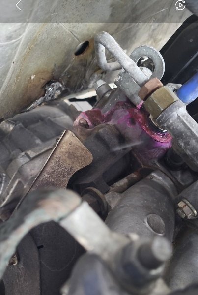

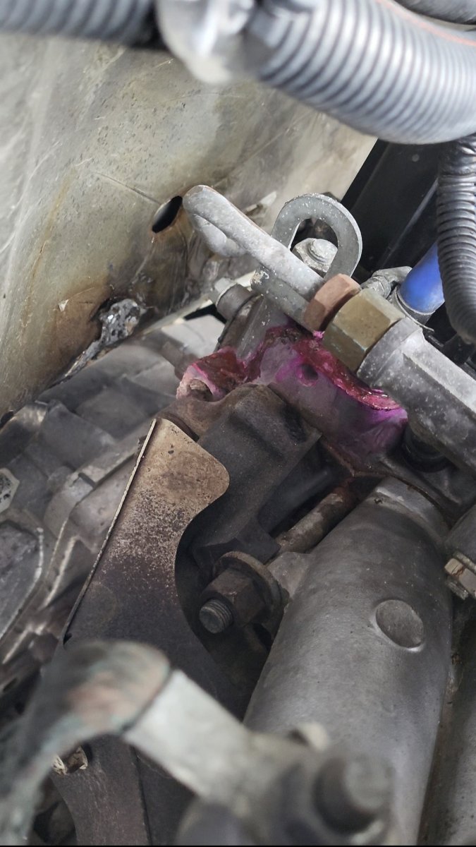

gazelle 85 14 Опубликовано 6 января, 2024 Сегодня обнаружил подтёки антифриза, скажите пожалуйста что это за соединение? Не пойму то ли хомут затянуть, или с резьбы троит, может самому всё сделать или в сервис ехать, как морозы пошли со всех щелей сифонит, кто сталкивался? Умз 4216 метан. Поделиться сообщением Ссылка на сообщение Поделиться на другие сайты
Андрей152 143 Опубликовано 7 января, 2024 Там штуцер на обогрев редуктора Попробуй и хомут и штуцер подтянуть 1 Поделиться сообщением Ссылка на сообщение Поделиться на другие сайты

Алексей Ф. 10 232 Опубликовано 7 января, 2024 19 минут назад, gazelle 85 сказал: Так редуктор в другом месте находится Редуктор на раме возле ГУРа, а подогрев его идет с этого штуцера шлангом и обратка в тройник врезанный в патрубок радиатора. У меня такое же авто. Шланг похоже неродной уже у тебя, силиконовый синий? 1 Поделиться сообщением Ссылка на сообщение Поделиться на другие сайты

L2140 1 840 Опубликовано 7 января, 2024 34 минуты назад, gazelle 85 сказал: Да синий, а какой должен быть, что посоветуете? Недавно машину взял. если из всех щелей, то надо устранять. По фото точно нельзя сказать откуда течет : по резьбе или из-под шланга. Видна только утечка ниже шестигранника т.е. по резьбе. На шланг установлен хомут чрезмерного размера. Может, тянуть уже некуда. Сам шланг может быть чрезмерного относительно штуцера размера. Течь по резьбе устраняется перестановкой штуцера на резьбовой герметик . 1 Поделиться сообщением Ссылка на сообщение Поделиться на другие сайты

L2140 1 840 Опубликовано 7 января, 2024 14 минут назад, gazelle 85 сказал: А газы берутся из-за пригоревшей прокладки? Да. Это один из вариантов. Но, исходя из особенностей конструкции 4216, прокладка часто не является причиной пропуска газов, а жертва его. По фото видно металлоасбестовую прокладку газопровода (коллекторов). Если ДВС 2020 года, то эта прокладка не штатная. И поставлена при ремонте. Есть вероятность, что ремонт заключался в том числе снятии ГБЦ. Если он был также связан с пропуском газов по прокладке, то, вероятно, в двигателе есть неустранённый дефект не связанный с качеством прокладки. Поделиться сообщением Ссылка на сообщение Поделиться на другие сайты

gazelle 85 14 Опубликовано 7 января, 2024 8 часов назад, L2140 сказал: если из всех щелей, то надо устранять. По фото точно нельзя сказать откуда течет : по резьбе или из-под шланга. Видна только утечка ниже шестигранника т.е. по резьбе. На шланг установлен хомут чрезмерного размера. Может, тянуть уже некуда. Сам шланг может быть чрезмерного относительно штуцера размера. Течь по резьбе устраняется перестановкой штуцера на резьбовой герметик . Сейчас посмотрел течь точно не из шланга а с резьбового соединения, я правильно понимаю нужно открутить штуцер куда шланг вставлен, и смазать герметиком и заново закрутить? Поделиться сообщением Ссылка на сообщение Поделиться на другие сайты
L2140 1 840 Опубликовано 7 января, 2024 3 минуты назад, gazelle 85 сказал: Сейчас посмотрел течь точно не из шланга а с резьбового соединения, я правильно понимаю нужно открутить штуцер куда шланг вставлен, и смазать герметиком и заново закрутить? по-правильному: сливаем частично ОЖ, чтобы уровень был ниже половины ГБЦ. ВЫкручиваем штуцер, чистим обезжириваем резьбы, мажем резьбу анаэробным резьбовым герметиком сушим до суток при комнатной температуре, заливаем ОЖ. если теплого места нет, то на тёплом моторе сливаем частично ОЖ откручиваем штуцер, обезжириваем резьбы, обмазываем резьбу любым силиконовым автомобильным герметиком и закручиваем. Сразу заправляем обратно. 1 Поделиться сообщением Ссылка на сообщение Поделиться на другие сайты
