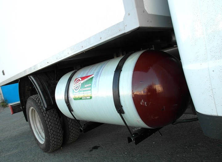

Костик-НСК 376 Опубликовано 23 февраля, 2016 Кто-нибудь ставил композитные баллоны? К примеру хочу три обычных под будку и один композитный литров на сто на раму справа, как пропановые ставят. Посмотрел в ютубе ролик про надежность вроде впечатлило, но отзывы реальных людей лучше. Поделиться сообщением Ссылка на сообщение Поделиться на другие сайты
Костик-НСК 376 Опубликовано 23 февраля, 2016 Типа этого Поделиться сообщением Ссылка на сообщение Поделиться на другие сайты

mmax 4 Опубликовано 23 февраля, 2016 Типа этогоу нас в Новосибе не разрешают .говорят по безопастности нельзя типо Поделиться сообщением Ссылка на сообщение Поделиться на другие сайты
Костик-НСК 376 Опубликовано 23 февраля, 2016 (изменено) у нас в Новосибе не разрешают .говорят по безопастности нельзя типо В общем можно забыть об этом или на свой страх... Изменено 23 февраля, 2016 пользователем Костик-НСК Поделиться сообщением Ссылка на сообщение Поделиться на другие сайты
Алексей Ф. 10 011 Опубликовано 23 февраля, 2016 Костик-НСК, слышал , что композитные баллоны не любят соль зимнюю , реагенты, перепады температуры - не зря же на немецких авто баллоны стальные под кузовом стоят. Композит для багажника. Поделиться сообщением Ссылка на сообщение Поделиться на другие сайты
Алексей 066 29 Опубликовано 23 февраля, 2016 Я спрашивал про такой баллон сбоку поставить. Сказали можно, но придется делать боковую защиту иначе никак. В итоге поставили 3 стальных сзади в подрамник вдоль, дополнительно к четырем заводским. Входит примерно 75-80 кубов. Поделиться сообщением Ссылка на сообщение Поделиться на другие сайты

Костик-НСК 376 Опубликовано 24 февраля, 2016 Я спрашивал про такой баллон сбоку поставить. Сказали можно, но придется делать боковую защиту иначе никак. В итоге поставили 3 стальных сзади в подрамник вдоль, дополнительно к четырем заводским. Входит примерно 75-80 кубов. Защиту типа как на японском автопроме баки и акуму защищает? Поделиться сообщением Ссылка на сообщение Поделиться на другие сайты

Алексей 066 29 Опубликовано 24 февраля, 2016 Объясни, пожалуйста, при 6 баллонах запаска уже в будке или в кабине? Баллонов всего 7. 4 - заводские стоят поперек, 3 - добавленные вдоль подрамника. Запаска в будке. Можно и на место пристроить, только придется крепеж городить чтобы не украли. Будка 4.2 возим не очень много, колесо не мешает и чистое всегда. Пробовал заправлять 3 добавленных баллона отдельно, влезло 32 куба при температуре около 0.Защиту типа как на японском автопроме баки и акуму защищает?Типа бокового противоподкатного бруса. Как на Газоне например.Кромпозит может и хорошо только очень дорого. Сейчас ждем 120 л баллон на Ларгус. Получается около 30000 только баллон, а все оборудование чуть за 80000. А стальные там просто поставить некуда. Поделиться сообщением Ссылка на сообщение Поделиться на другие сайты
Костик-НСК 376 Опубликовано 24 февраля, 2016 (изменено) Баллонов всего 7. 4 - заводские стоят поперек, 3 - добавленные вдоль подрамника. Запаска в будке. Можно и на место пристроить, только придется крепеж городить чтобы не украли. Будка 4.2 возим не очень много, колесо не мешает и чистое всегда. Пробовал заправлять 3 добавленных баллона отдельно, влезло 32 куба при температуре около 0.Типа бокового противоподкатного бруса. Как на Газоне например.Кромпозит может и хорошо только очень дорого. Сейчас ждем 120 л баллон на Ларгус. Получается около 30000 только баллон, а все оборудование чуть за 80000. А стальные там просто поставить некуда.спасибо за ответ. буду думать, т.к. хотел три на раму и один композитный. а насчет дорого, так обычный 15 стоит, 50 литров железяка Изменено 24 февраля, 2016 пользователем Костик-НСК Поделиться сообщением Ссылка на сообщение Поделиться на другие сайты
