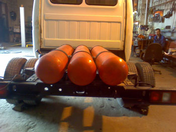

газель2005 2 753 Опубликовано 15 сентября, 2011 (изменено) примерно так Изменено 15 сентября, 2011 пользователем газель2005 Поделиться сообщением Ссылка на сообщение Поделиться на другие сайты
