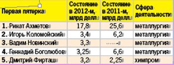

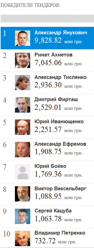

voyager 11 Опубликовано 9 декабря, 2012 Судя по цифрам, так что-то не очень "кризисный" у них кризис получается.Из миллиардеров никто не вылетает. (для справки: 1 миллиард гривен это около 4 миллиардов рублей) Поделиться сообщением Ссылка на сообщение Поделиться на другие сайты
