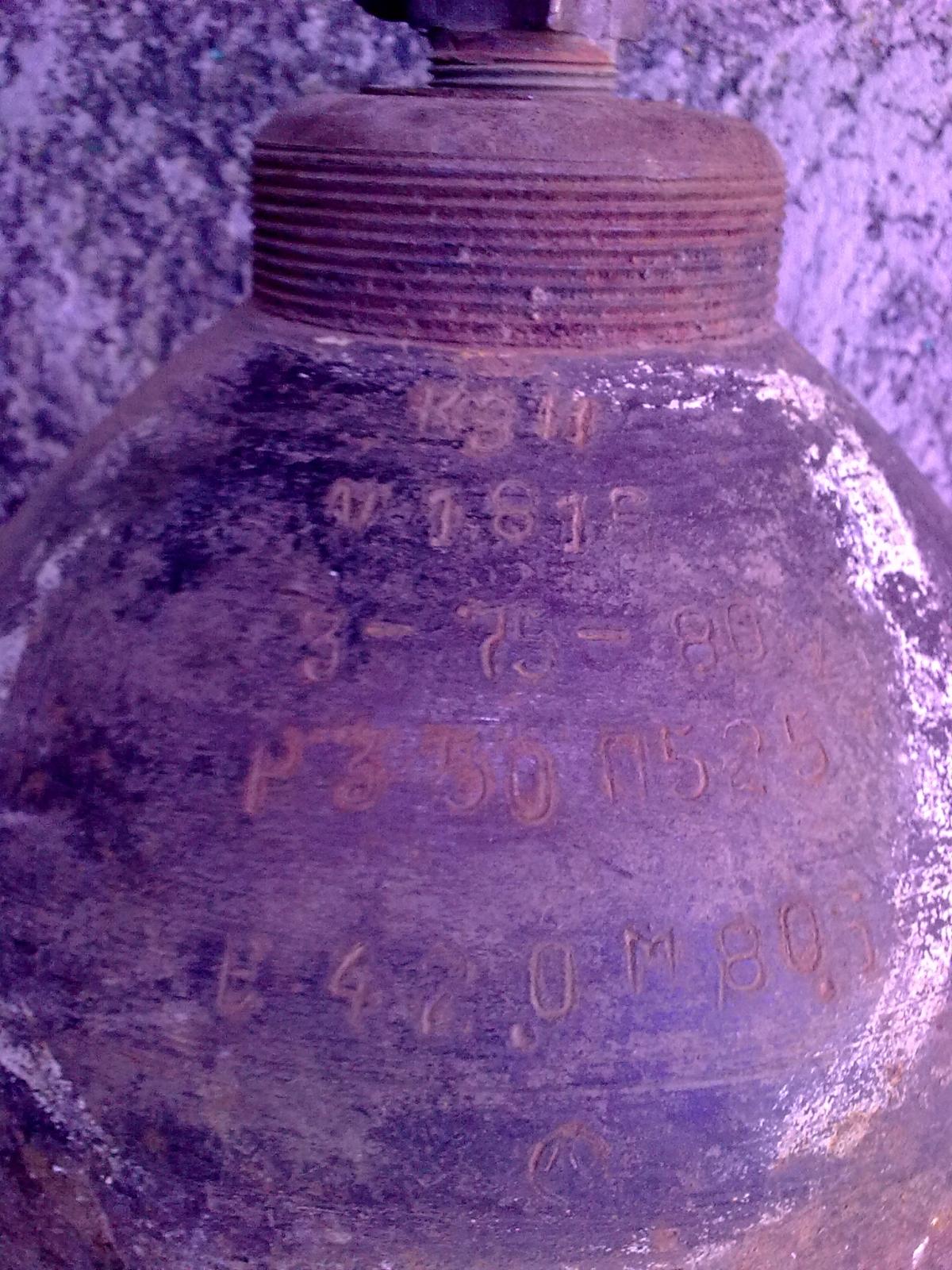

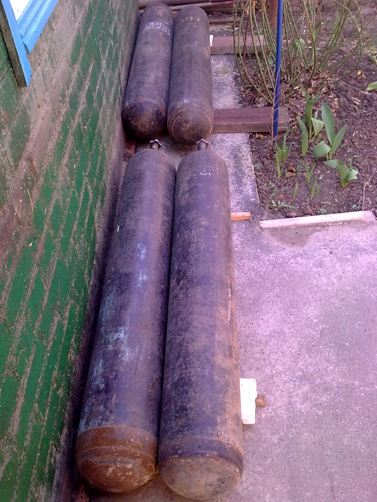

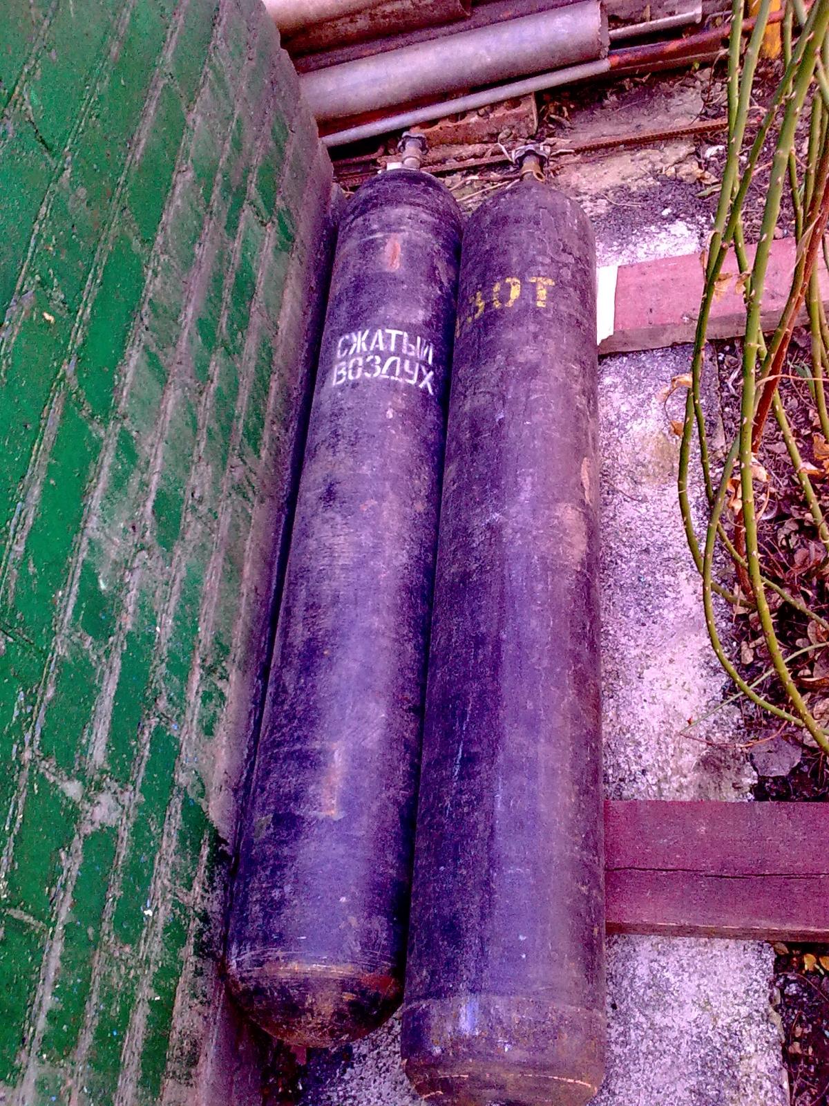

reshr 0 Опубликовано 1 апреля, 2013 (изменено) Здравствуйте. подскажите , пожалуйста, можно ли такие баллоны использовать под метан на автомобиль (раннее в этих баллонах хранился азот и сжатый воздух)?рабочее давление 350кг/см2, проверочное 525 кг/см2. Судя по паспорту баллоны 1975 года изготовления. фото см.ниже. Изменено 1 апреля, 2013 пользователем reshr Поделиться сообщением Ссылка на сообщение Поделиться на другие сайты

karell 159 Опубликовано 7 апреля, 2013 Здравствуйте. подскажите , пожалуйста, можно ли такие баллоны использовать под метан на автомобиль (раннее в этих баллонах хранился азот и сжатый воздух)?рабочее давление 350кг/см2, проверочное 525 кг/см2. Судя по паспорту баллоны 1975 года изготовления. фото см.ниже. Фото0475.jpgФото0474.jpgФото0476.jpg Использовать можно, но только после опрессовки. а процесс осушки газа ???)))В водолазном деле применяют силикагель и гопкалит. Силикагель можно купить в магазинах реактивов и зоо магазинах. Поделиться сообщением Ссылка на сообщение Поделиться на другие сайты
