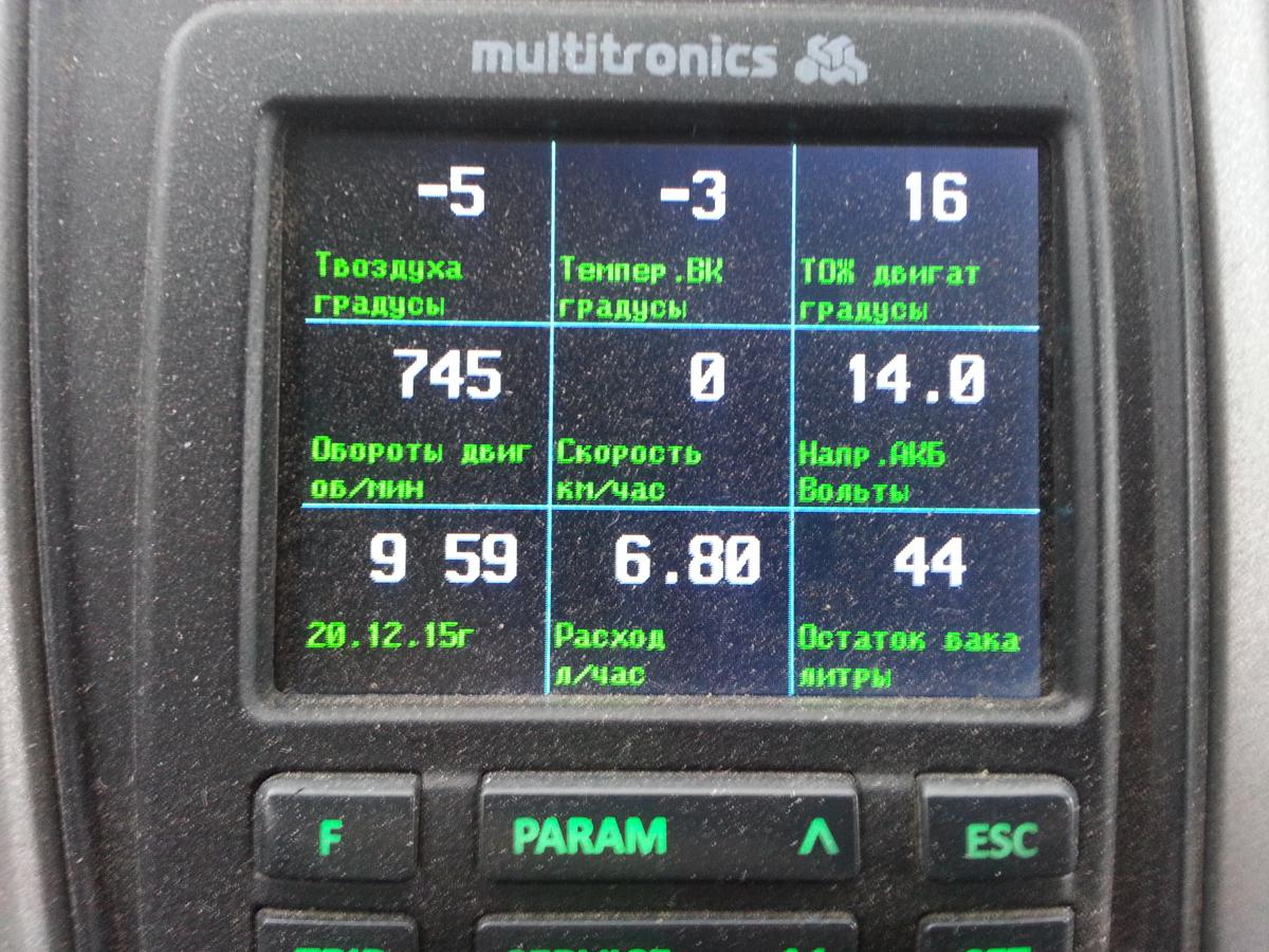

nikolajpet11 1 Опубликовано 20 декабря, 2015 (изменено) повезу на диагностику хотя БК не показывает ошибок ,пускай повнимательней датчик темпер и давления посмотрят на впускном коллекторе всем большое спасибо за помощь у меня тоже мультитроникс стоит но что то он не показывает таких параметров ,если есто возможность сфоткай что он у тебя там кажетсфоткал утром начался прогрев двигателя посмотрим что будет при езде Изменено 20 декабря, 2015 пользователем nikolajpet11 Поделиться сообщением Ссылка на сообщение Поделиться на другие сайты

jeka1981 503 Опубликовано 20 декабря, 2015 повезу на диагностику хотя БК не показывает ошибок ,пускай повнимательней датчик темпер и давления посмотрят на впускном коллекторе всем большое спасибо за помощь сфоткал утром начался прогрев двигателя посмотрим что будет при езде обновил сегодня свой б/к,так и не появилось у меня эта функция (температура во вк) игде ее искать не знаю nikolajpet11 посмотри пожайлуста версию прошивки у тебя, и по какому протаколу работает ,если есть возможность скинь на почту файл настроек Поделиться сообщением Ссылка на сообщение Поделиться на другие сайты
nikolajpet11 1 Опубликовано 20 декабря, 2015 (изменено) обновил сегодня свой б/к,так и не появилось у меня эта функция (температура во вк) игде ее искать не знаю nikolajpet11 посмотри пожайлуста версию прошивки у тебя, и по какому протаколу работает ,если есть возможность скинь на почту файл настроек у меня протокол "can " данные берет с эбу у тебя тоже должен брать с эбу если даные идут по этому протоколу Изменено 20 декабря, 2015 пользователем nikolajpet11 Поделиться сообщением Ссылка на сообщение Поделиться на другие сайты
