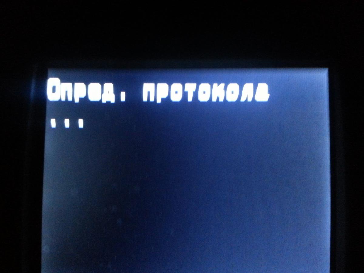

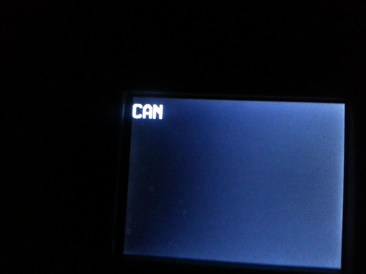

Парни сегодня сфотографировал надписи которые появляются  при первом пуске первое фото и второе фото сперва выходит определение протокола а потом CAN если что то путаю то не обижайтесь но у меня так и спорить с кем то не хочу первое фото получилось плохо а насчет температуры я знаю как должно быть но у меня она упала и поднялся расход топлива и я спрашивал почему у меня такое получилось.

Такие надписи  появляются при самом первом пуске
Проверяй давление наддува,похоже у тебя турбинка дует в атмосферу,где то патрубок порван,тогда возможно что температура будет практически равна температуре наружнего воздуха,и расход вырастет значительно!!
