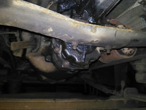

Алексей Ф. 10 183 Опубликовано 18 сентября, 2019 Валялся сегодня на фанерке под авто, менял генератор и увидел , что КПП в потеках масла(( Не понять откуда течет , задняя часть корпуса в масле и хвостовик сырой в месте крепления к поперечине. Откуда может давить масло ? Летом перебирали КПП , может лишку налили ? С земли не видно, завтра съезжу в сервис на яму, посмотрим с лампой, уровень масла проверю.. Поделиться сообщением Ссылка на сообщение Поделиться на другие сайты

Алексей Ф. 10 183 Опубликовано 18 сентября, 2019 Тебя я первым делом вспомнил , когда увидел потеки масла на задней части КПП )) Я бы не сказал, что сильно течет , может выдавило в жару , дай бог 5000 км пробег после переборки . Чего его проверять , еслм я видел как залили в КПП литру и грамм 200 осталось от второй литры . Потом все слили , сняли КПП, раздвинули корпус , собрали все на место , залили слитое масло и долили остатки из второй литрушки. Через датчик спидометра может течь ? Неужели трещина в КПП ? Поделиться сообщением Ссылка на сообщение Поделиться на другие сайты

Алексей Ф. 10 183 Опубликовано 19 сентября, 2019 Заехал на яму, сам смотрел и соседи сервисмены - похоже из под датчика спидометра течет понемногу. Уровень в норме - ручьем потекло из под пробки заливной. Поделиться сообщением Ссылка на сообщение Поделиться на другие сайты
Alex030569 7 030 Опубликовано 19 сентября, 2019 2 минуты назад, Алексей Ф. сказал: Заехал на яму, сам смотрел и соседи сервисмены - похоже из под датчика спидометра течет понемногу. Уровень в норме - ручьем потекло из под пробки заливной. Мазни герметика и все дела. 16 минут назад, Татарин сказал: Заглушка течёт. Что ещё за заглушка? Вообще то там сальник стоит. Поделиться сообщением Ссылка на сообщение Поделиться на другие сайты
Алексей Ф. 10 183 Опубликовано 19 сентября, 2019 Поделиться сообщением Ссылка на сообщение Поделиться на другие сайты
Татарин 7 736 Опубликовано 19 сентября, 2019 (изменено) Берут мЕталл.Плавят и отливают заготовку будущей скользящей вилки.Потом её обтачивают,разворачивают уши под крестовину,и нарезают шлицы, посредством протяжки(!) В отверстие со шлицами вставляют заглушку и раскернивают ,дабы исключить течь масла между шлицами вилки и вторичным валом. Лёша вытащи привод и замени колечко резиновое. Изменено 19 сентября, 2019 пользователем Татарин 1 Поделиться сообщением Ссылка на сообщение Поделиться на другие сайты
Алексей Ф. 10 183 Опубликовано 19 сентября, 2019 @Татарин хорошая лекция !)) ещё бы артикул колечка найти,а то в БАЛТКАМе нашем тетка работает психучая, проще в инете заказать и привезут. Поделиться сообщением Ссылка на сообщение Поделиться на другие сайты
rusgg 4 003 Опубликовано 19 сентября, 2019 Может сам датчик или открутился,или треснул от богатырской силы бубуки 1 Поделиться сообщением Ссылка на сообщение Поделиться на другие сайты
Татарин 7 736 Опубликовано 19 сентября, 2019 У нас в автолавкх просто колечки продают.Приходишь и подбираешь. Ну хорошо.А герметик у тебя есть? Вытащи привод ,отмой Намазывай не само колечко, а фланец упорный.Подсуши и вставляй.Да и под болтик тоже мазни.Бывает и через него сопливит.Всё.Делов-то. 2 Поделиться сообщением Ссылка на сообщение Поделиться на другие сайты
