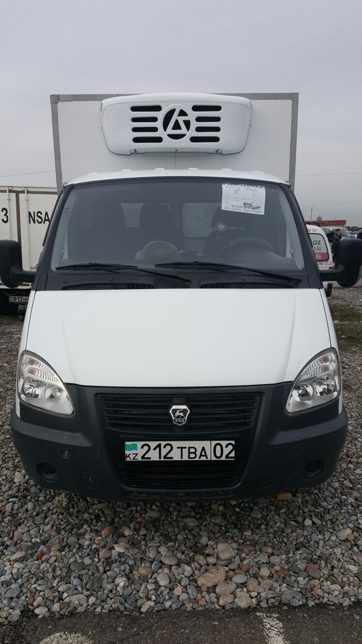

aktau84 34 Опубликовано 10 января, 2016 мужики такой вопрос нашел газель 13г бизнес пробег 63тыс км говорят последний выпуск когда завод сделал доработку бизнеса говорят 402 движок правда или нет ? как этот рефрижератор элендж с моделью с2т еще стоит заводской газ оборудование Поделиться сообщением Ссылка на сообщение Поделиться на другие сайты

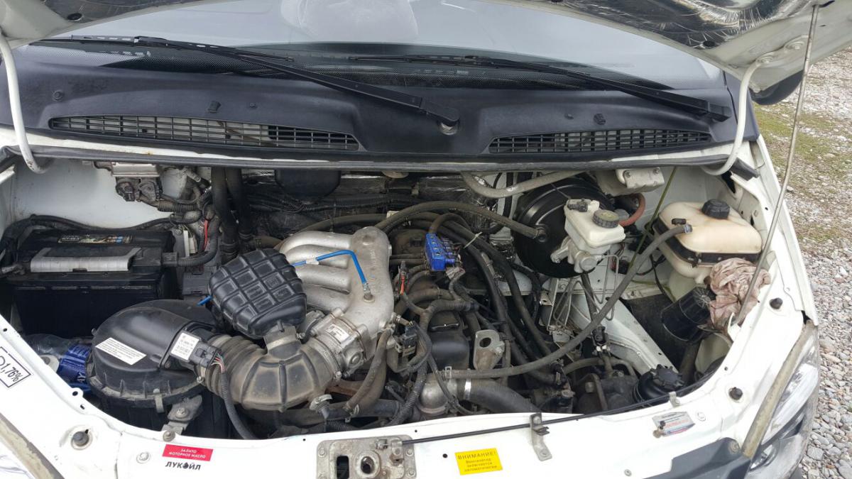

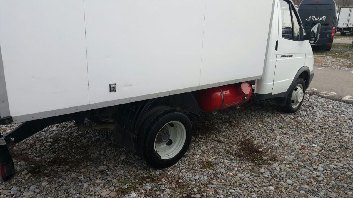

газель2005 2 765 Опубликовано 10 января, 2016 (изменено) двигатель умз 421647 битопливный.Так же можешь по диагностике узнать реальный пробег(должен быть меньше чем на одометре),сколько часов наработал и на каких оборотах,сколько по времени если был перегрев. Изменено 10 января, 2016 пользователем газель2005 Поделиться сообщением Ссылка на сообщение Поделиться на другие сайты
aktau84 34 Опубликовано 10 января, 2016 двигатель умз 421647 битопливный.Так же можешь по диагностике узнать реальный пробег(должен быть меньше чем на одометре),сколько часов наработал и на каких оборотах,сколько по времени если был перегрев.говорят Термо муфта сбрасывает вовремя 80 гр и включается вовремя говорят Термо муфта сбрасывает вовремя 80 гр и включается вовремя что такое битоплвный движок? слышал он сопливется с клапоной крышки и поддона это правда? Поделиться сообщением Ссылка на сообщение Поделиться на другие сайты
Goga 130 Опубликовано 10 января, 2016 говорят Термо муфта сбрасывает вовремя 80 гр и включается вовремя что такое битоплвный движок? слышал он сопливется с клапоной крышки и поддона это правда?Что тебя смущает в сопливости. Подтёр замазал и в путь. Поделиться сообщением Ссылка на сообщение Поделиться на другие сайты
aktau84 34 Опубликовано 10 января, 2016 Что тебя смущает в сопливости. Подтёр замазал и в путь. потеря масла постоянно за уровнем смотреть вот поэтому и смущает потеря масла постоянно за уровнем смотреть вот поэтому и смущает что вы можете об это движке отзывы оставить на что кроме диагностики обратить внимание ? Поделиться сообщением Ссылка на сообщение Поделиться на другие сайты
Goga 130 Опубликовано 10 января, 2016 потеря масла постоянно за уровнем смотреть вот поэтому и смущает Уровень нужно всегда смотреть , а не только на то. Когда работал на сервисе частенько попадались люди не открывавшие капот . И это при офицальном жоре масла.Сделал прокладки нормально и всё. Поделиться сообщением Ссылка на сообщение Поделиться на другие сайты

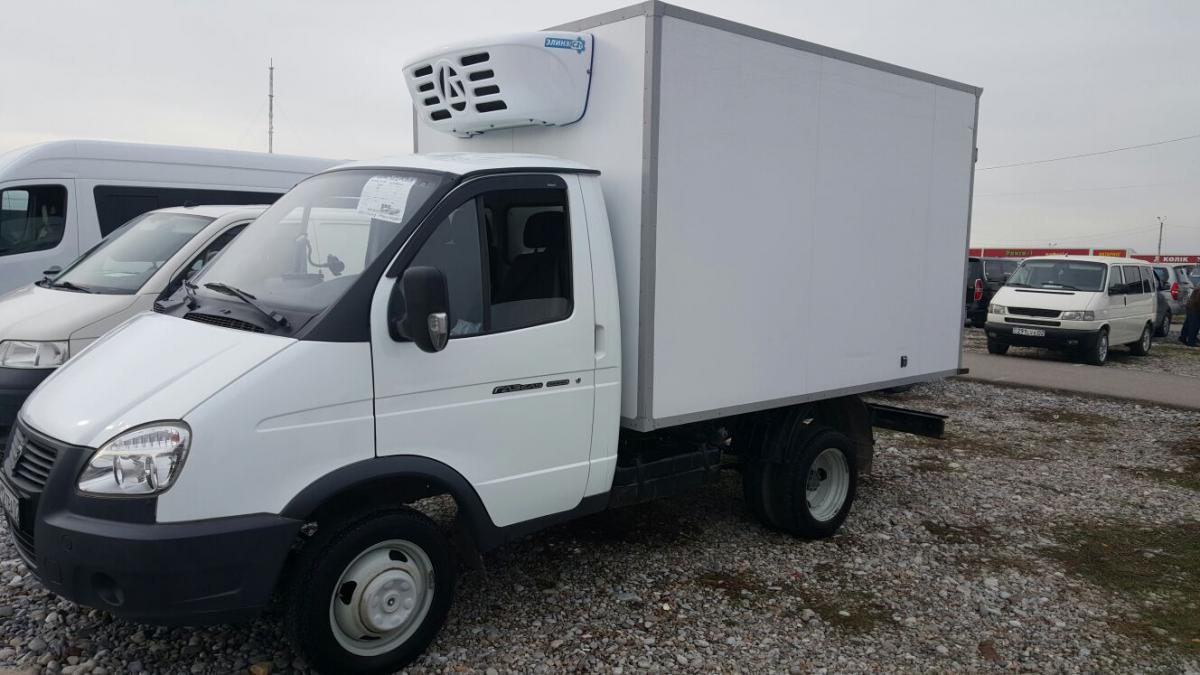

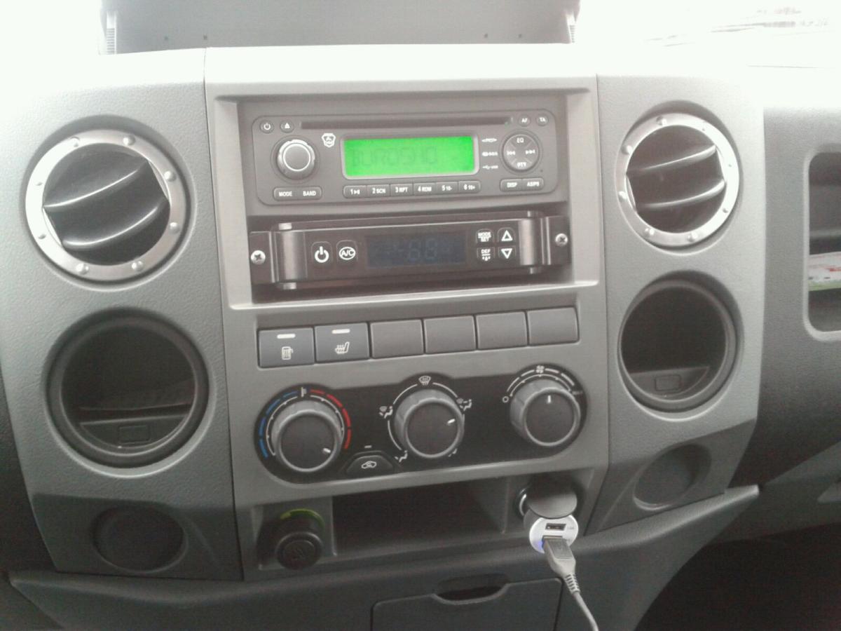

aktau84 34 Опубликовано 10 января, 2016 Уровень нужно всегда смотреть , а не только на то. Когда работал на сервисе частенько попадались люди не открывавшие капот . И это при офицальном жоре масла.Сделал прокладки нормально и всё.на него можно еще кондер установить? обьем 2.9 и рефа стоит на него можно еще кондер установить? обьем 2.9 и рефана этот движок можно кондер установить в кабину водителя? Поделиться сообщением Ссылка на сообщение Поделиться на другие сайты
газель2005 2 765 Опубликовано 10 января, 2016 (изменено) aktau84, муфта срабатывает у всех одинаково на умз 4216.Примерно от 93-95 градусов.Я выставил включение на бк на 92 градуса и мне этого хватает.Битопливный это мотор работающий сразу на двух видах топлива с завода.В конструкции там есть отличия от простого.Это выход на подогрев редуктора из гбц и каналы под подачу газа в гбц,а так же поршня с плоским дном.На этом моторе все прокладки надо сразу сажать на герметик.Кондер не поставишь.Компрессор и так на реф уже стоит и мощности явно не хватит движка для этого. Изменено 10 января, 2016 пользователем газель2005 Поделиться сообщением Ссылка на сообщение Поделиться на другие сайты
aktau84 34 Опубликовано 10 января, 2016 aktau84, муфта срабатывает у всех одинаково на умз 4216.Примерно от 93-95 градусов.Я выставил включение на бк на 92 градуса и мне этого хватает.Битопливный это мотор работающий сразу на двух видах топлива с завода.В конструкции там есть отличия от простого.Это выход на подогрев редуктора из гбц и каналы под подачу газа в гбц,а так же поршня с плоском дном.На этом моторе все прокладки надо сразу сажать на герметик.но хозяин говорит не где не сопливит и по фото видно кондер еще можно внедрить внего в салон? если стоит рефа с компресором Поделиться сообщением Ссылка на сообщение Поделиться на другие сайты
aktau84 34 Опубликовано 10 января, 2016 но хозяин говорит не где не сопливит и по фото видно кондер еще можно внедрить внего в салон? если стоит рефа с компресором да жаль что нельзя кондер ставит на эти машины проблематично почему российски авто пром не ставит кандер?что нужно изменить в этом движке чтоб был еще кандер? Поделиться сообщением Ссылка на сообщение Поделиться на другие сайты
газель2005 2 765 Опубликовано 10 января, 2016 aktau84, обратно за счет чего кондер будет работать ? У тебя мощности не хватит движка,что б сразу и кондер молотить и реф. Поделиться сообщением Ссылка на сообщение Поделиться на другие сайты
Goga 130 Опубликовано 10 января, 2016 aktau84, обратно за счет чего кондер будет работать ? У тебя мощности не хватит движка,что б сразу и кондер молотить и реф.Он на кондёр и будет работать. Поделиться сообщением Ссылка на сообщение Поделиться на другие сайты
aktau84 34 Опубликовано 10 января, 2016 Он на кондёр и будет работать. а если генератор поставить мощнее все равно не осилит кондер и рефу?а если генератор поставить мощнее все равно не осилит кондер и рефу?нашел один некст правда бензин 15г у него стоит кондер и реф и еще 4 метровый некст как у него тогда все работает вместе значит как то сплавляется Поделиться сообщением Ссылка на сообщение Поделиться на другие сайты
