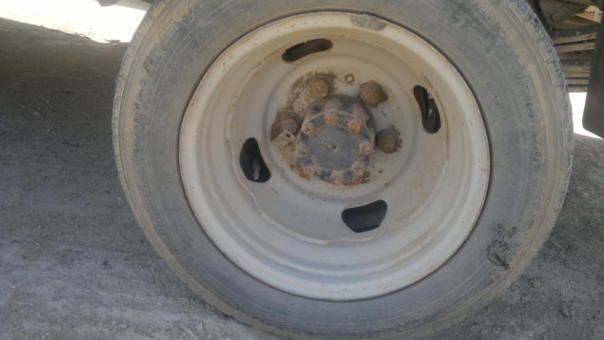

aktau84 34 Опубликовано 13 апреля, 2016 это какие диски усиленные или простые? Поделиться сообщением Ссылка на сообщение Поделиться на другие сайты
nik123 82 Опубликовано 13 апреля, 2016 это какие диски усиленные или простые?Простые Поделиться сообщением Ссылка на сообщение Поделиться на другие сайты
aktau84 34 Опубликовано 14 апреля, 2016 если есть у кого фото усиленных дисков отправте фото, то куча дисков на базаре и все твердят усиленны смотришь на родные такие же как у меня Поделиться сообщением Ссылка на сообщение Поделиться на другие сайты
Slavyan 947 Опубликовано 14 апреля, 2016 если есть у кого фото усиленных дисков отправте фото, то куча дисков на базаре и все твердят усиленны смотришь на родные такие же как у меня https://yandex.ru/images/search?text=диски%20гудвилл%20экстра%20на%20газель&img_url=http%3A%2F%2Fs019.radikal.ru%2Fi623%2F1204%2F77%2F35b0775dbe55.jpg&pos=15&rpt=simageПолистай тут картинки. У них пипка должна быть вставлена грузовая (металлическая) и в такой коробке. Те что без коробок идут скорее всего другие по качеству Поделиться сообщением Ссылка на сообщение Поделиться на другие сайты
