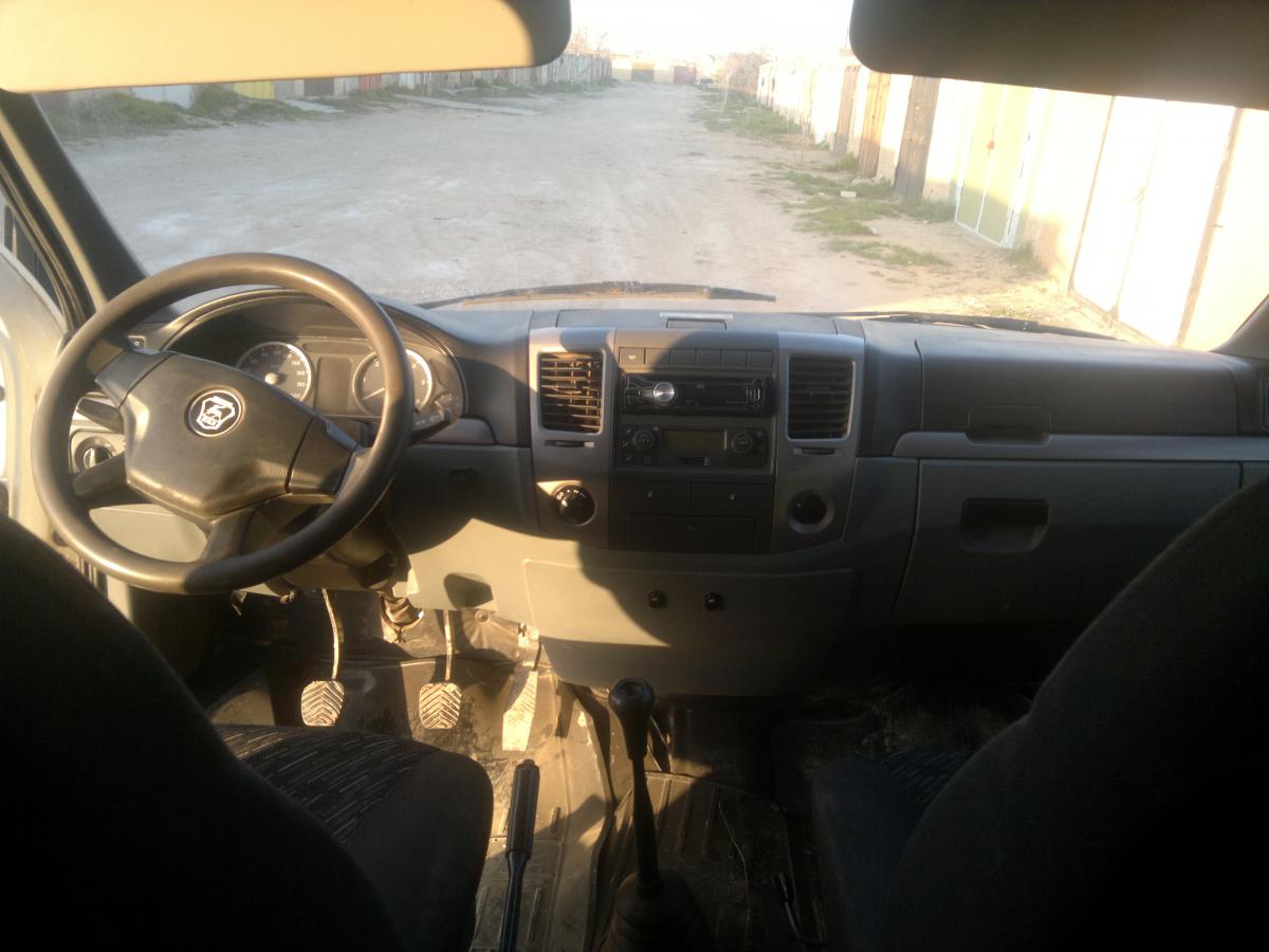

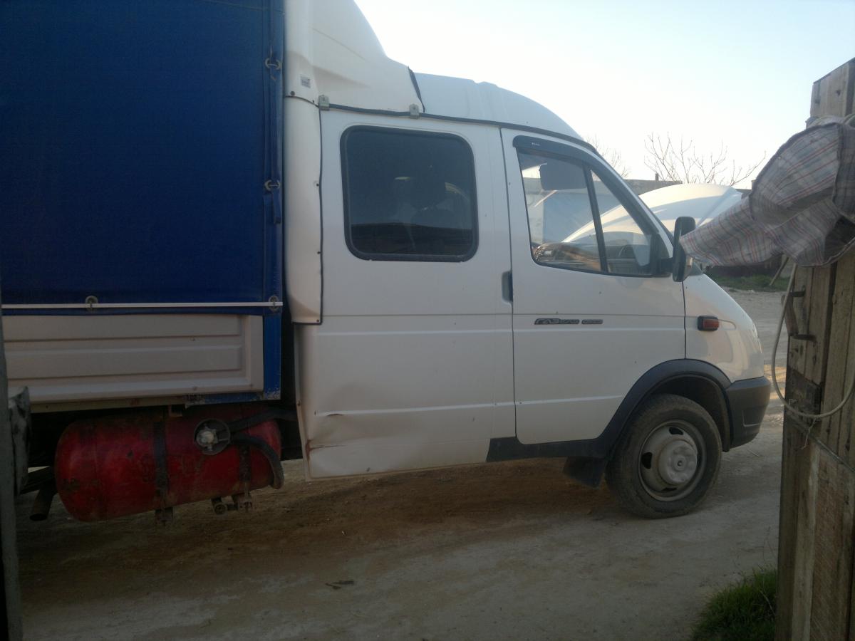

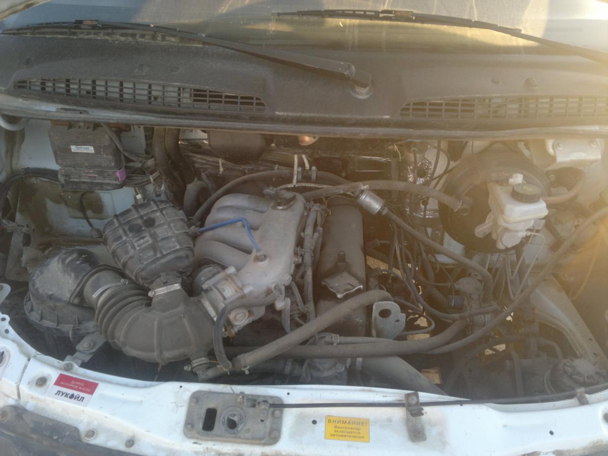

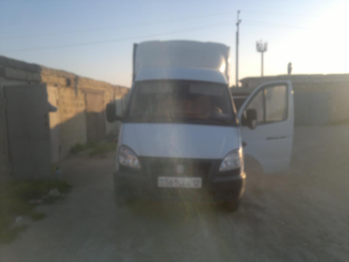

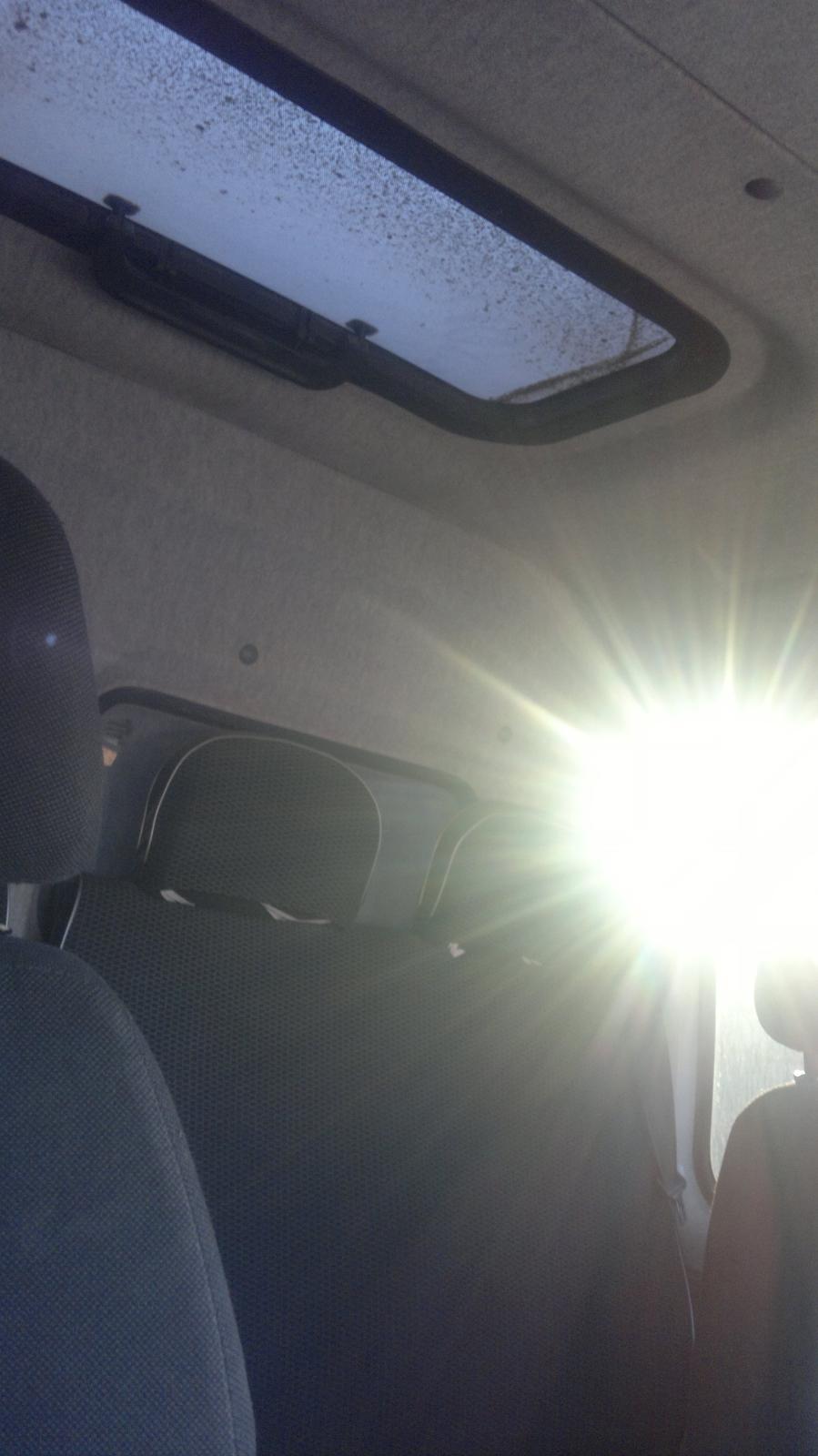

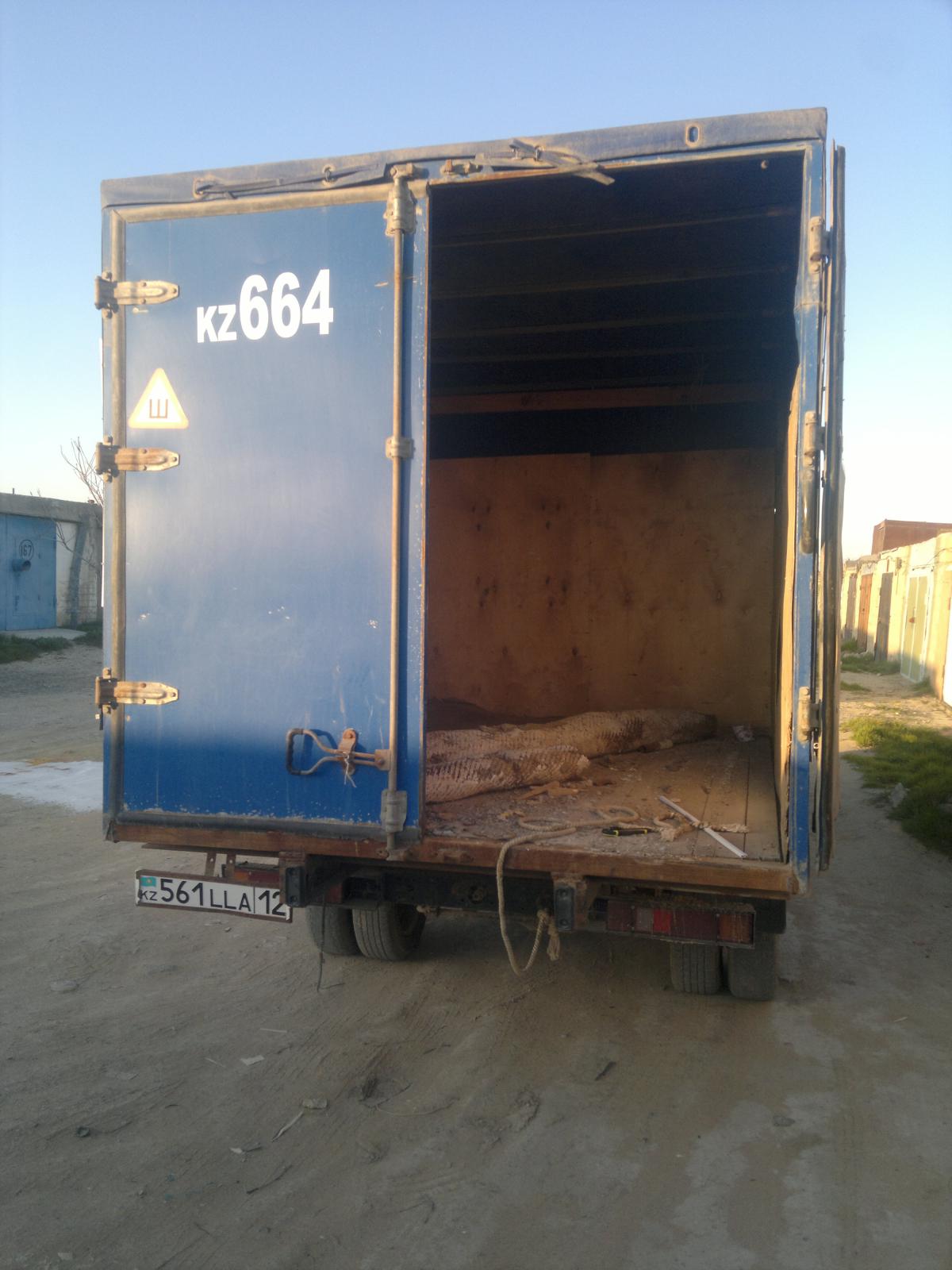

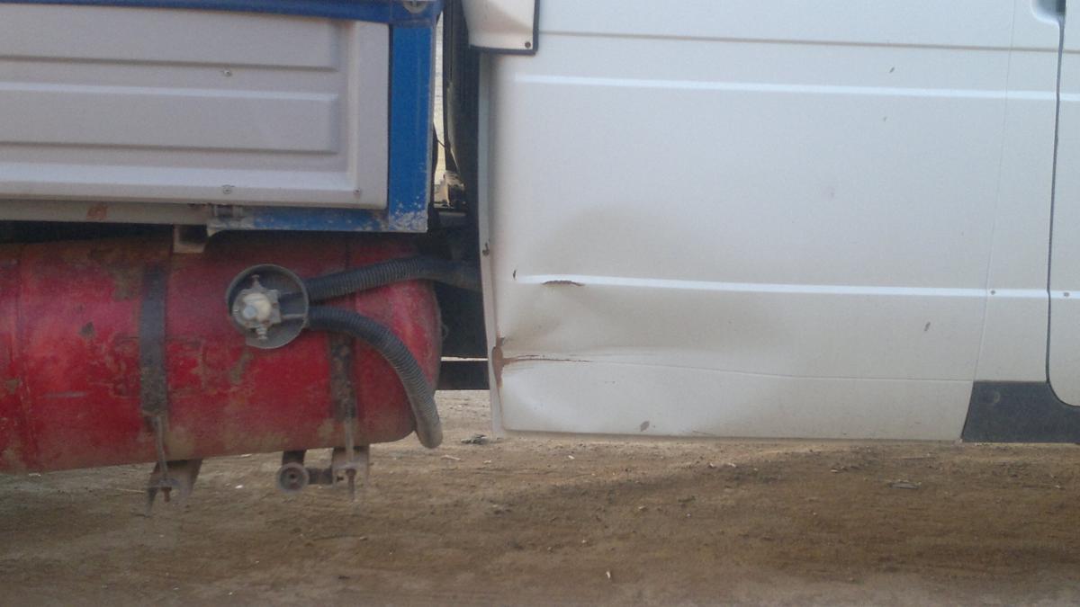

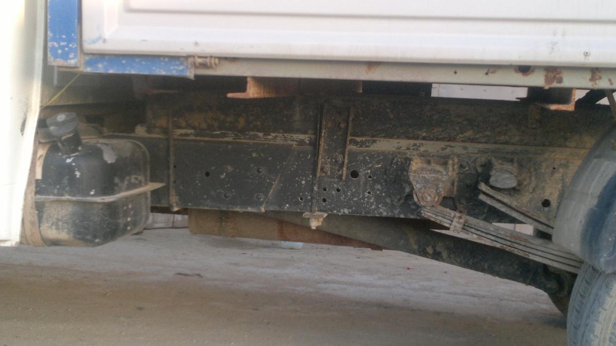

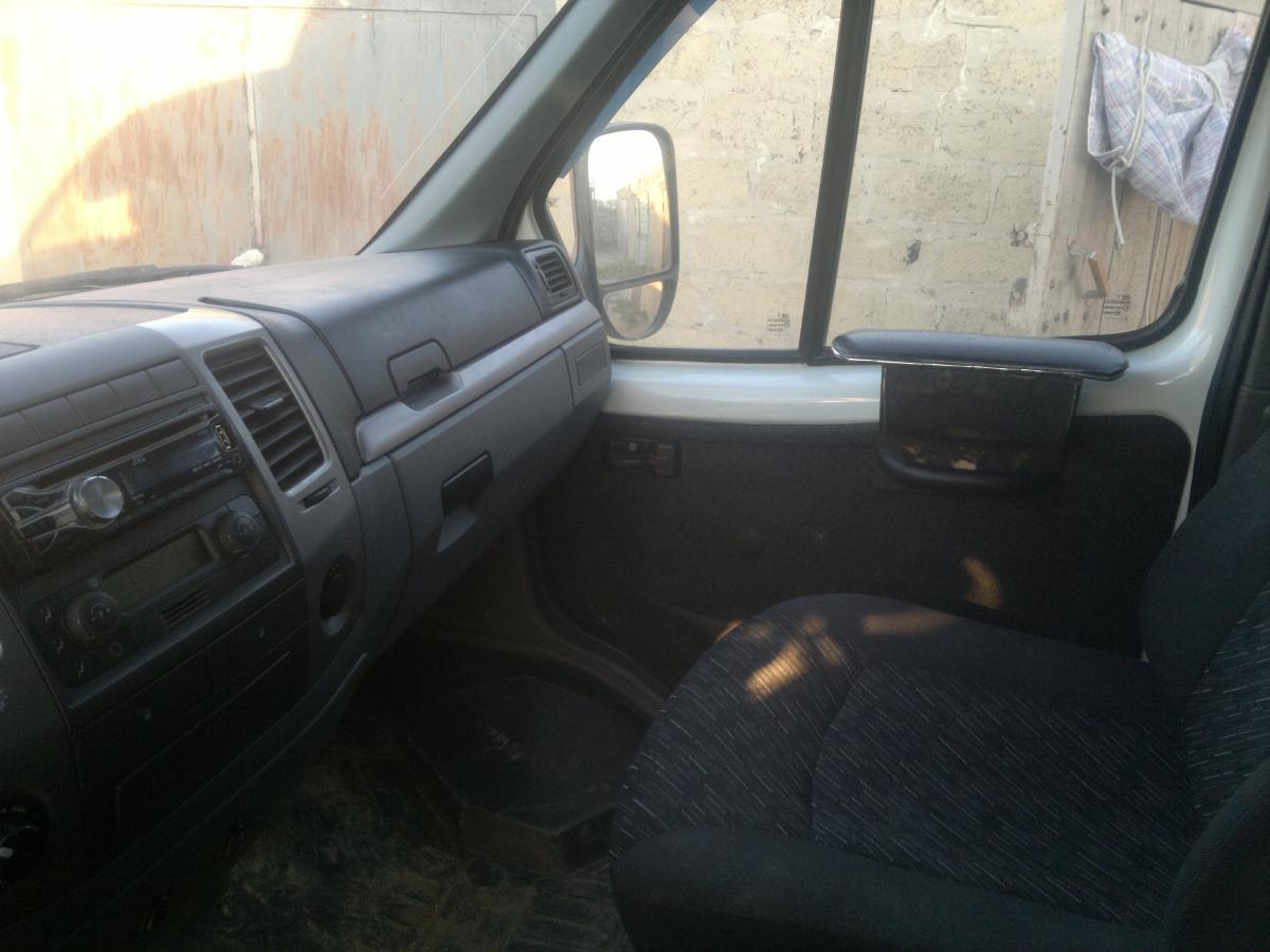

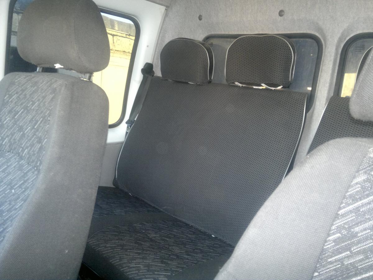

Добрый день друзья. Купил себе газель  2012г бизнес пробег 82 тыс км 100-ка 8-клапанный фермер прав до в удовлетворительном состояние, рама целая, салон бодрый 6 местный, кузов не гнилой, но косяк присутствует. Вот хочу узнать у проверенных волков, надо движок перебрать чета движок мне не нравится обороты держит постоянно 1100-1200 ниже не падает, что на бензине что на газ.у Температура 80-90 срабатывает вентилятор вот думаю перебирать двигатель 100-ку? или заменить на иностранный тоету допустим 3л бензин.Планы есть нужно многое изменить по салону вместо тента установить термобудку с рефой, прицеп нужен 4м для скота перевози для забоя, на газель хочу поискать  усиленные диски на колеса  по кругу, резину нужно менять и по мелочи салон.

Скажите, что в документах у вас написано, как с таким кузовом она идет,  как грузовой фургон, или бортовая грузовая ?
aktau84
честно не знаю врать не буду  получил тех паспорт,номер, страхонул и пока в гараж воткнул вечером посмотрю напещу

1100-1200
глянь резинку сзади коллектора впускного.Куда шланг вакуума идет с тормозного вакуума .

движок 100-ка 8 клапанов
 хорошо гляну  резинку и дальше что делать?
еще дискотека на панели есть, горит ЧЕК  и АВС что это такое куда лесть?

 хорошо гляну  резинку и дальше что делать? еще дискотека на панели есть, горит ЧЕК
Если порванная замени.Она така же как на вакуумнике стоит.Может даже не в ней дело если чека горит.Нужна диагностика для считывания ошибки(ок) неисправности.

Спасибо огромное  посмотрю обязательно но сегодня заводил прогреть и понять эту машину в гараже что на бензине и на газу обороты были 800-900 но все равно посмотрю а у вас есть фото или ссылка  где это место нужно тщательно просмотреть
