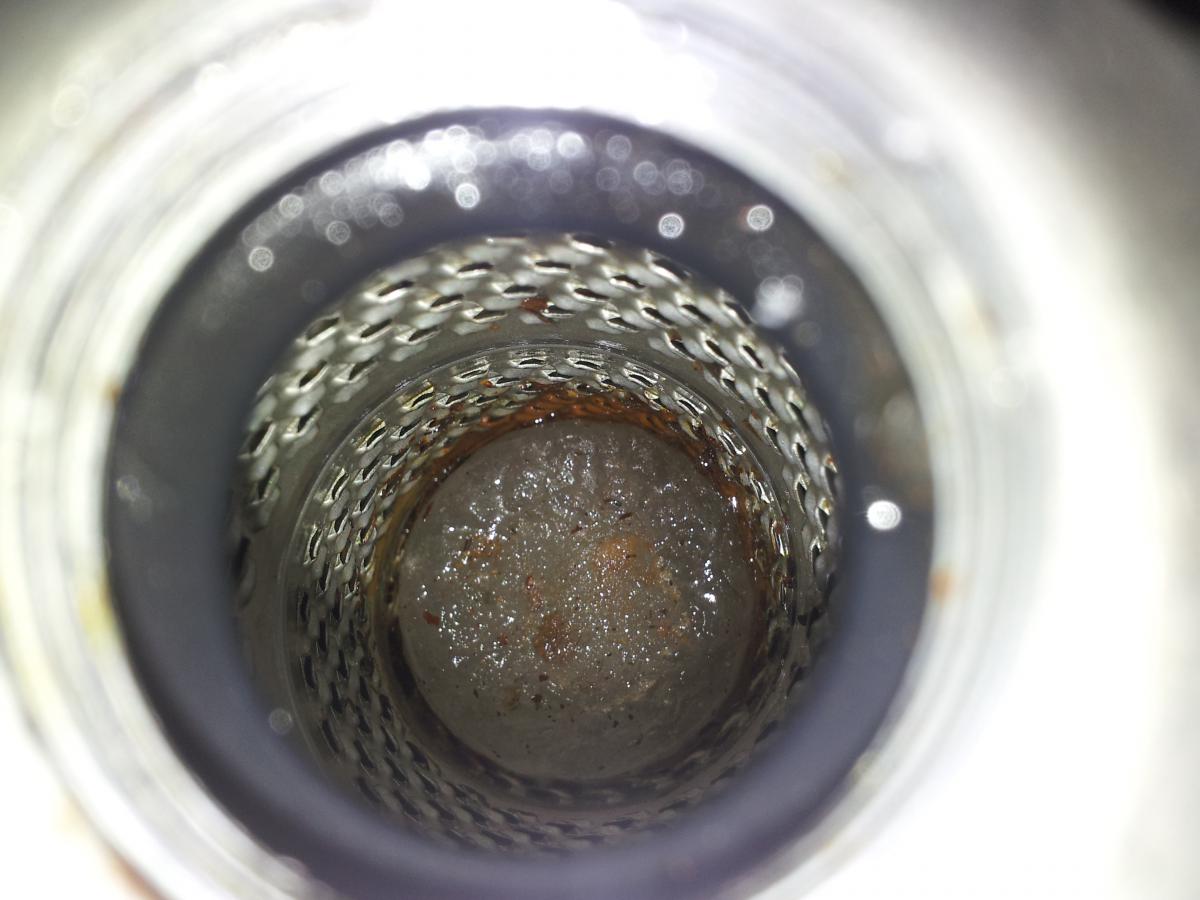

Valentinovv 3 Опубликовано 30 января, 2016 В таком случае я бы использовал термокейсы для акб, если нет предпускового подогревателя двигателя :) Один на 190 весит кг 50, возил домой на тележке как у бабулек, калеса вывернуло наружу. Выяснилось что в те две осечки температура опускалась до -30. После тех морозов образовалась проблема с топлевной. При нажатии газа загорается желтый чек поцентру, потом добавляется левый красный и стоп. Абароты падают в аварийный режим, через 3 секунды все гаснет, если при при желтом чеке добавить газу то стоп не загорается. Не зависит прогрета или нет. Проходит через пару км. Если постаять мин 30 заглушенным все поновой. У нас после морозов дожди льют. Все снимать неохото, может залить что-то можно каким -то хитрым образом выгнатьводу. В грубом треть объема лед. Поделиться сообщением Ссылка на сообщение Поделиться на другие сайты
52RUS 1 856 Опубликовано 30 января, 2016 Valentinovv, у тебя больше похоже на проблему с педалью. Прежде чем ковырять всё подряд, диагностику сделай.. на то эти чеки и сделаны чтобы знать в каком направлении копать 2 Поделиться сообщением Ссылка на сообщение Поделиться на другие сайты
