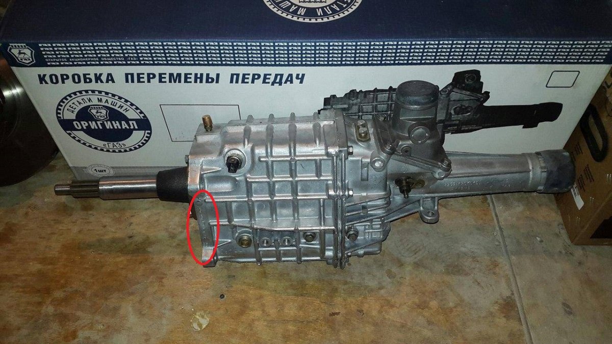

L2140 1 827 Опубликовано 30 сентября, 2022 12 часов назад, Андрей152 сказал: Там я увижу , что мне надо? не всё. На фото место нанесения обозначения модели и модификации КПП. Должно быть 3302 50, если управление КПП рычагом на полу,а не джойстиком. И А31R33, если управление джойстиком. Тк. автомобиль с не прозрачным прошлым, то внутренности (шестерни КПП и заднего моста) могут не соответствовать обозначениям на картерах и автомобилю. 1 1 Поделиться сообщением Ссылка на сообщение Поделиться на другие сайты
Андрей152 140 Опубликовано 18 октября, 2022 @Crady добрый день! Был под машиной вот маркировка КПП 3302-1700010 Снимать КПП и менять шестерню привода? Поделиться сообщением Ссылка на сообщение Поделиться на другие сайты
Crady 8 673 Опубликовано 18 октября, 2022 Бизнесовская, 4216,вал первичный просто поменяли. Попробуй 10 импульсный датчик поставить, а там уже смотри Поделиться сообщением Ссылка на сообщение Поделиться на другие сайты
