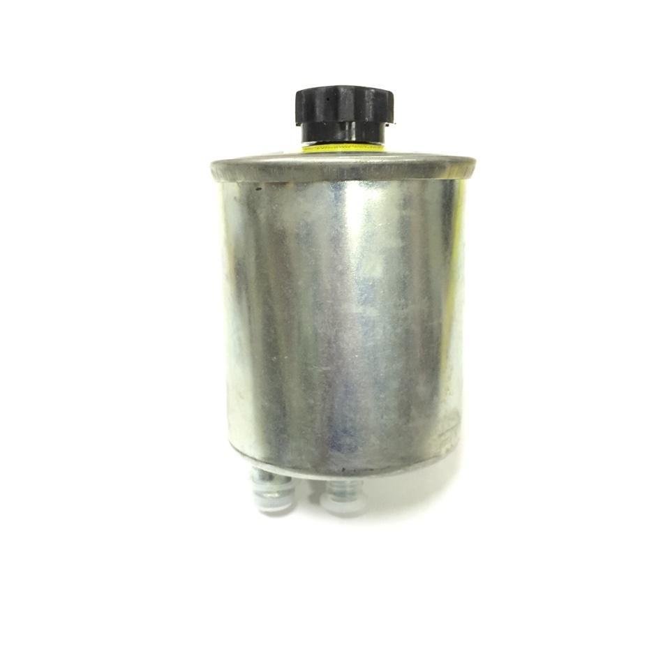

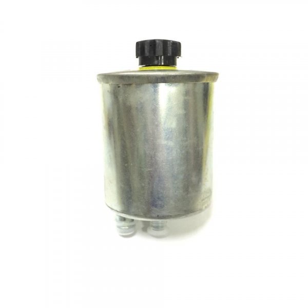

Алексей Ф. 9 677 Опубликовано 18 декабря, 2021 (изменено) Такой бачок мне сегодня предлагали в Деталях за 350 руб. Внутри саморезом с резинкой закреплен какой то фильтр)) Изменено 18 декабря, 2021 пользователем Алексей Ф. Поделиться сообщением Ссылка на сообщение Поделиться на другие сайты
zhn36 739 Опубликовано 18 декабря, 2021 @Алексей Ф. есть и такие, со сменным фильтром Поделиться сообщением Ссылка на сообщение Поделиться на другие сайты
Алексей Ф. 9 677 Опубликовано 18 декабря, 2021 @zhn36 у меня на новой похожий самовар стоит. Такое убожество)) Поделиться сообщением Ссылка на сообщение Поделиться на другие сайты
соболевич 1 995 Опубликовано 18 декабря, 2021 (изменено) 10 минут назад, Алексей Ф. сказал: Такой бачок мне сегодня предлагали в Деталях за 350 руб. Внутри саморезом с резинкой закреплен какой то фильтр)) Твой вариант, на продажу вполне сносно , при затяжке хомутов без фанатизма. А эти бачки работоспособны вполне.Сосед меня на Газ сервисе - нормуль. 3 минуты назад, Алексей Ф. сказал: @zhn36 у меня на новой похожий самовар стоит. Такое убожество)) Они вторые по цене после оригинала, в них только сменный фильтр,... кому это нужно ? Изменено 18 декабря, 2021 пользователем соболевич Поделиться сообщением Ссылка на сообщение Поделиться на другие сайты
Crady 8 661 Опубликовано 18 декабря, 2021 12 минут назад, соболевич сказал: , в них только сменный фильтр,... коих аж 3 вида.и нужного как всегда нет в продаже. Поделиться сообщением Ссылка на сообщение Поделиться на другие сайты
zhn36 739 Опубликовано 18 декабря, 2021 2 минуты назад, Crady сказал: коих аж 3 вида.и нужного как всегда нет в продаже. в камазовском магазе они есть Поделиться сообщением Ссылка на сообщение Поделиться на другие сайты
Crady 8 661 Опубликовано 18 декабря, 2021 2 минуты назад, zhn36 сказал: в камазовском магазе они есть не все 3 вида,проходил я уже это.да и поменять бачок с фильтром не такие уж великие затраты.к стати тот же зф в вазовском отделе раза так два дешевле.а бачок абсолютно такой же,даже по номеру. 1 Поделиться сообщением Ссылка на сообщение Поделиться на другие сайты
zhn36 739 Опубликовано 18 декабря, 2021 2 минуты назад, Crady сказал: не все 3 вида,проходил я уже это.да и поменять бачок с фильтром не такие уж великие затраты.к стати тот же зф в вазовском отделе раза так два дешевле.а бачок абсолютно такой же,даже по номеру. все есть, кто ищет тот находит, фильтр стоит 100 рублей Поделиться сообщением Ссылка на сообщение Поделиться на другие сайты
Crady 8 661 Опубликовано 18 декабря, 2021 25 минут назад, zhn36 сказал: все есть, кто ищет тот находит, фильтр стоит 100 рублей тот что белый,и работает не хуже фирменного стоит 300 рублей...без поисков по камазовским магазинам. 1 Поделиться сообщением Ссылка на сообщение Поделиться на другие сайты
