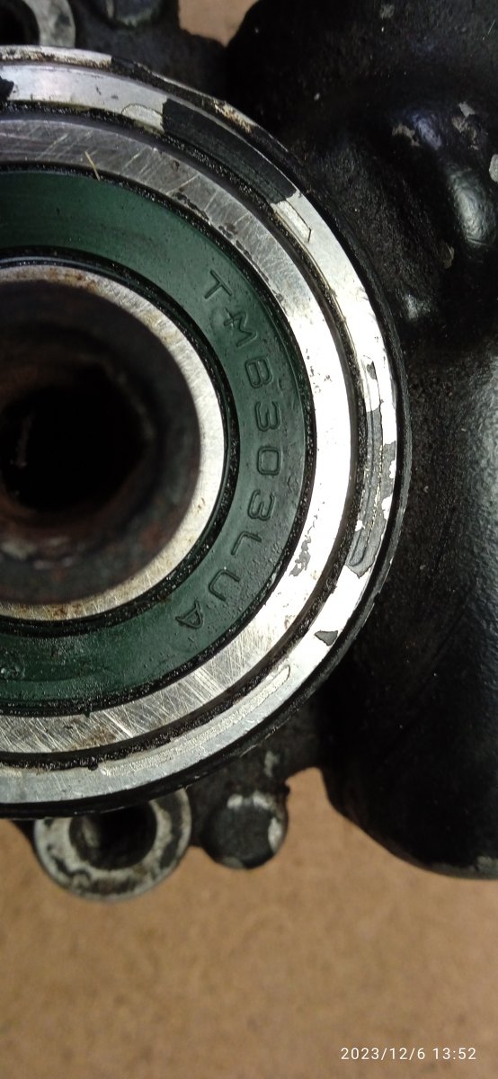

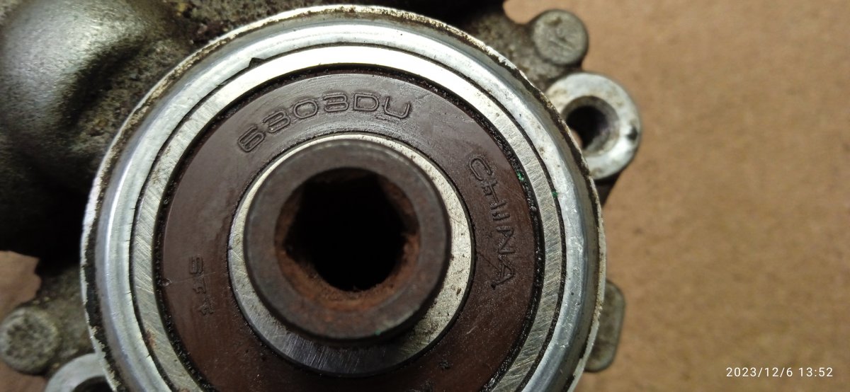

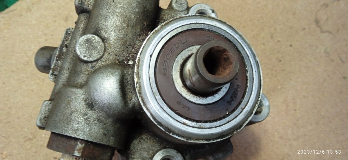

Александр Борисыч 1 417 Опубликовано 6 декабря, 2023 12 часов назад, Алексей Ф. сказал: он воет с покупки с утра при -8 и ниже, Именно это я и имел ввиду. Вероятно на заводе был установлен подшипник 6303 С3, с увеличенным тепловым зазором, который предназначен для генераторов и прочих электрических машин. А должен быть установлен обычный, вот такой: На Озоне 500р. NSK 6303 Существуют фирмы, где ремонтируют рулевые рейки, ГУ; вероятно и подшипник насоса они способны заменить, не думаю, что сильно дорого. 1 Поделиться сообщением Ссылка на сообщение Поделиться на другие сайты
Алексей Ф. 10 413 Опубликовано 7 декабря, 2023 @Александр Борисыч а как это объяснить, как влияет тепловой зазор на работу? Подтяжка и замена хомутов не помогла, опять выл минут десять насос после пуски при -18С с утра. Первую минуту ещё и гремел. Прогрел двигатель до 70С и потихоньку поехал, насос выл ещё пару км при повороте руля, потом затих. Поделиться сообщением Ссылка на сообщение Поделиться на другие сайты
Александр Борисыч 1 417 Опубликовано 7 декабря, 2023 3 минуты назад, Алексей Ф. сказал: как это объяснить, как влияет тепловой зазор на работу? Изначально в подшипниках С3 присутствует бОльший люфт( тепловой зазор), по сравнению с ординарными. Они предназначены для работы в электрических машинах, на больших оборотах со значительными тепловыми нагрузками. В холодном состоянии они больше люфтят(по мере нагрева люфт уходит), соответственно и лопатки лопастного насоса работают не в расчётном режиме. За год-два может и не убьют поверхности скольжения, но здоровья им это не добавит... Ещё хуже, если на Борисовском заводе установили китайские подшипники, какие были; с непредсказуемым ресурсом. Китайский любой подшипник. Поделиться сообщением Ссылка на сообщение Поделиться на другие сайты
