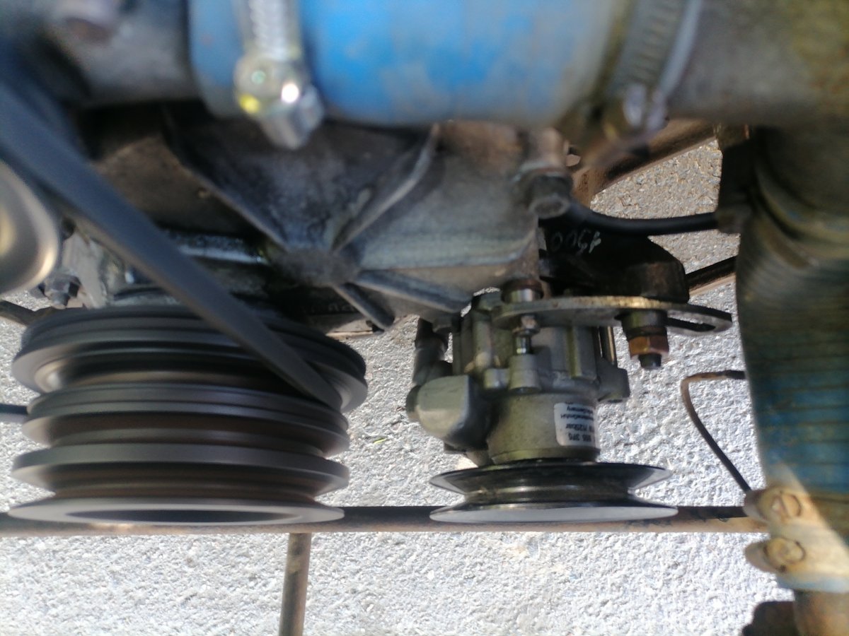

Александр 270 Опубликовано 5 декабря, 2023 Только что, Алексей Ф. сказал: @Александр сколько пробег уже? Я вот такой покупал два года назад, судя по коробке. Работал тихо и усилие на руле не поменялось по сравнению с оригиналом. Но пробег всего 5000 км был с ним, потом продал авто, поэтому про ресурс ничего не могу сказать. https://www.avito.ru/nizhniy_novgorod/zapchasti_i_aksessuary/nasos_gur_gazel_umz_4216_evro-3_2792981321 У меня пробег с ГУРом маленький, около 7000. Недавно на шланге подачи масла хомут подтянул, на холодную насос верещал. Я долго "запрягал" чтобы поставить ГУР себе на Волгу с 402-м. Шкива оригинального нет, крепление для ГУРа только от УМЗ-4216 - куплено в Золотом магазинчике на М.Говорова 10. Лапа для двигателя, кронштейн для насоса. Купил сам ГУР от Волги, затем насос, одновременно нашёлся шкив КВ от УМЗ-4216. Вообщем звёзды сошлись и понеслось.. Нашёлся токарь. В итоге в шкив выточили проставочную шайбу 6 мм, и в мае я с довольной физиономией стал ездить с ГУРом А может и более 7000 отъездил. Пару поездок в Нижний, там по области. Тут накатал в СПб и ЛО, в Великий Новг. тоже немало катаюсь, участок там. 1 Поделиться сообщением Ссылка на сообщение Поделиться на другие сайты

Алексей Ф. 10 085 Опубликовано 5 декабря, 2023 Подтянул два хомута на штуцерах бачка, поменял хомут на шланге подачи в бачек, где выход из самого ГУР, какой то хлипкий там был и все сырое было там и у бачка. Ещё второй хомут туда же поставил для надежности. Внизу на насосе хомут ещё прошлым летом поменян, но то же там сыро((. Прокатился немного, так показалось, что даже легче руль стало крутить! )) Посмотрим, будет ли теперь выть с утра на морозе насос. Поделиться сообщением Ссылка на сообщение Поделиться на другие сайты
