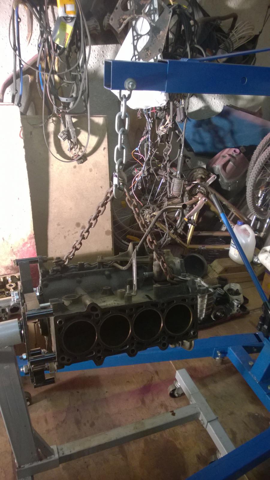

Итак господа пробег 135800 ,1 литр тосола в масле и вот такое безобразие.Сам своим глазам не поверил.Однако 2 средних оборванных шатуна.
Люфта на коленке нет,хоть и с 1 полукольцом.Мотор просто делал полоборота и клинил.Продолжу в понедельник.

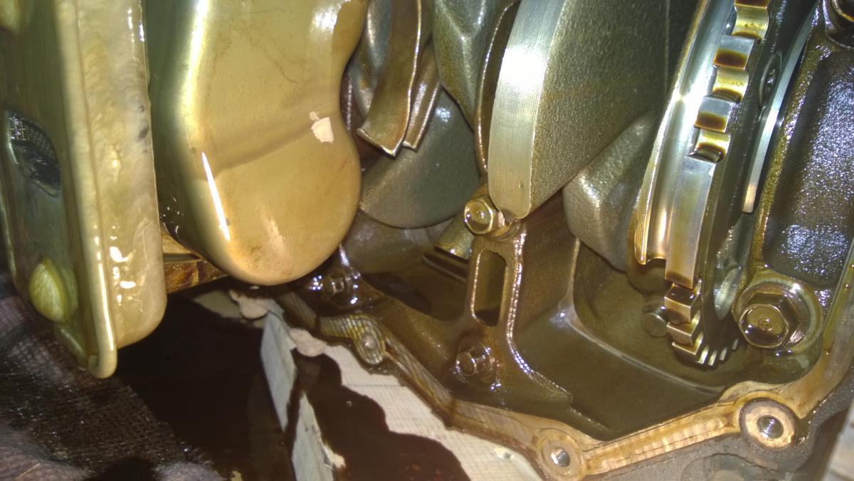

Уже снял коленку ???

Нет,не успел вчера.На нижней части гильз заметил ржу,думаю что влетели на ней в большую лужу,два крайних были закрыты,средние открыты.Еще полоборота и удар,далее обрыв и клин.шатуны как бы изогнуты...осталось осмотреть колено и сам блок,а также голову изнутри то бишь со стороны камер сгорания.Это пока размышления,фото будет потом.

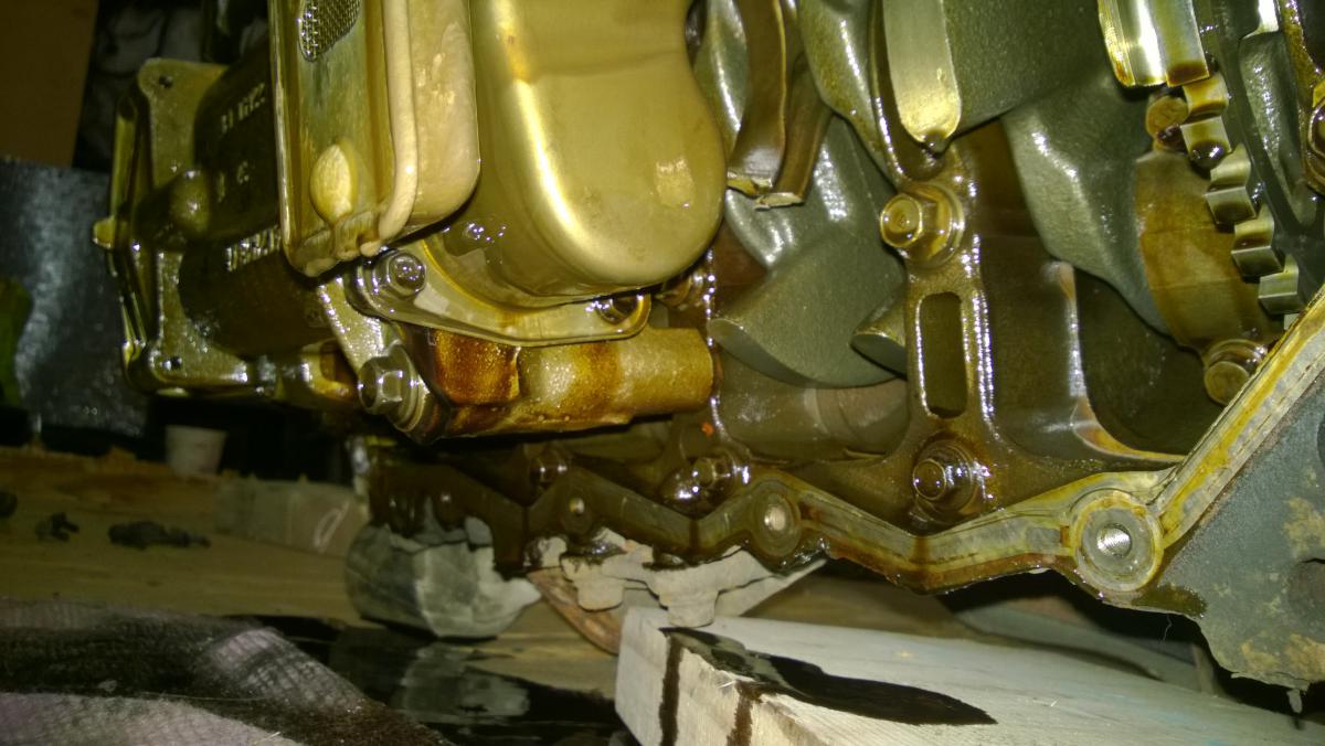

А с чего взял что один упорный вкладыш ?
ilian32
Их видно + датчик спереди головы ))

Есть водичка в цилиндрах,точнее была над клапанами.Снутри ржа,блок мертвяк :)

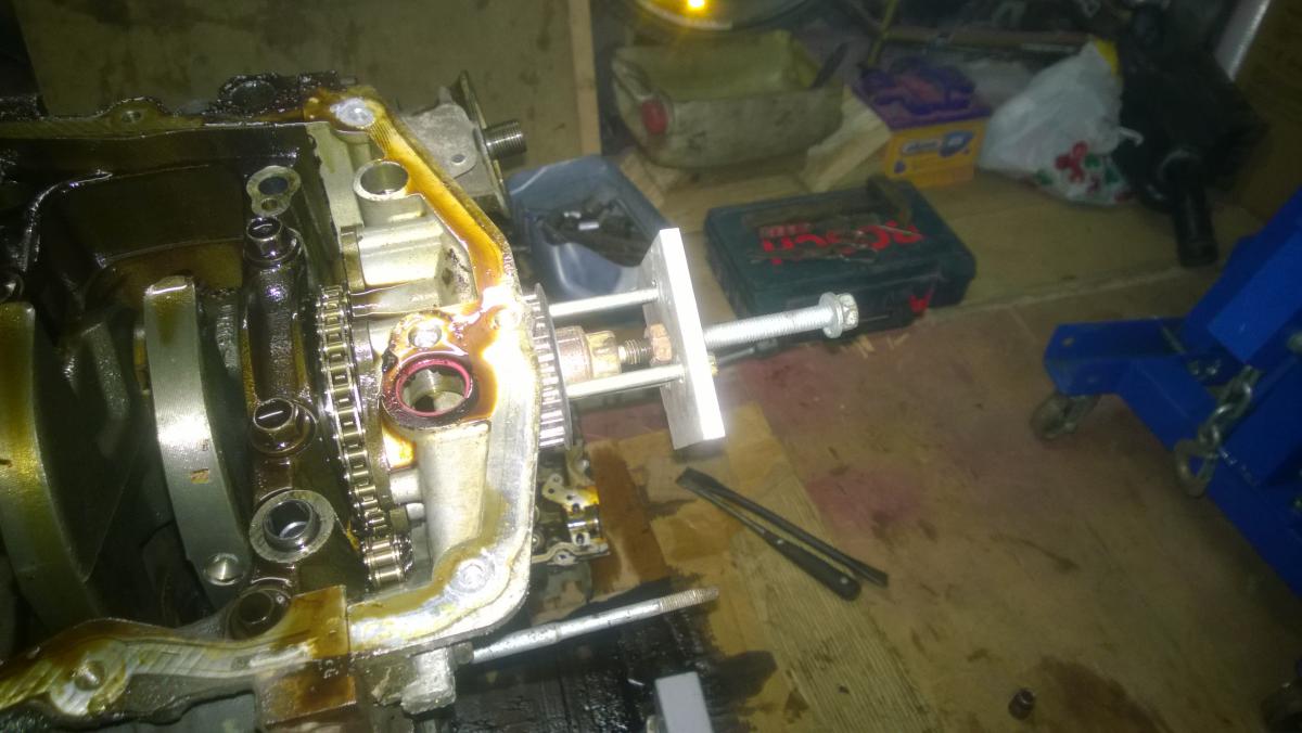

ilian32

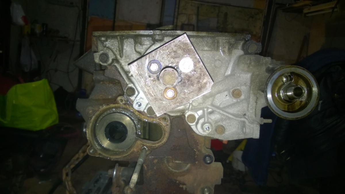

Макс вал целехонький ,только на биение проверить нужно.А еще пришлось в срочном порядке из подручных материалов изготовить сьемник шкива грм.Точную копию заказал на завод,но ждать нужно и быстро не получится, а пока вышло вот так ...
Изменено пользователем ilian32
zenya
Ну чего там с номером ???

Maks52
А ты помнишь я тебе вечером звонил и ты номер вычислял??Это тот самый мотор ))
Вы про упорные п/кольца? так вроде сначала датчик р/вала переехал в заднюю часть двигателя, а потом уже и второе п/кольцо стали устанавливать.

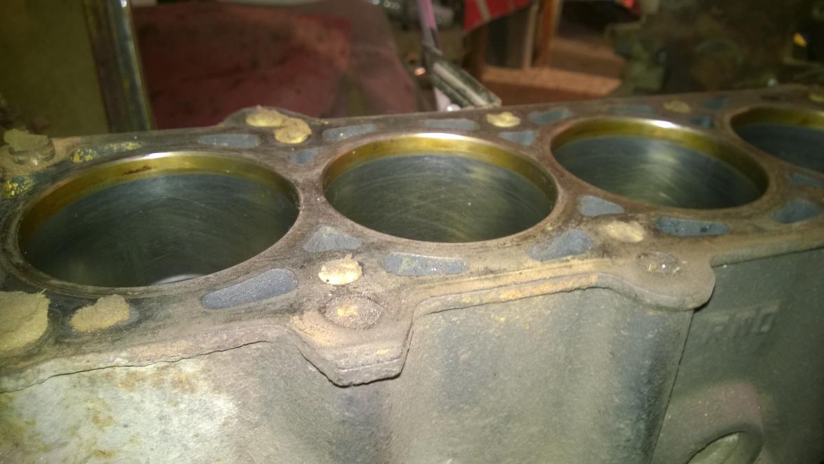

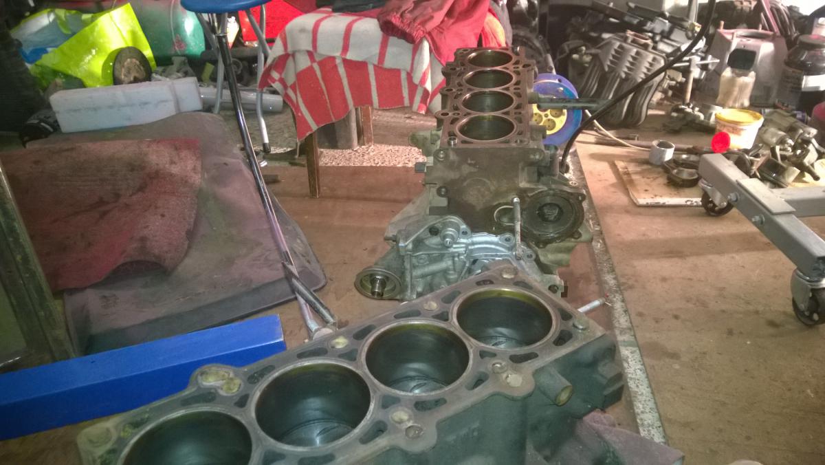

Достаю и офигеваю,блок хороший,на гильзах хон,вообщем будет с него толк :)
