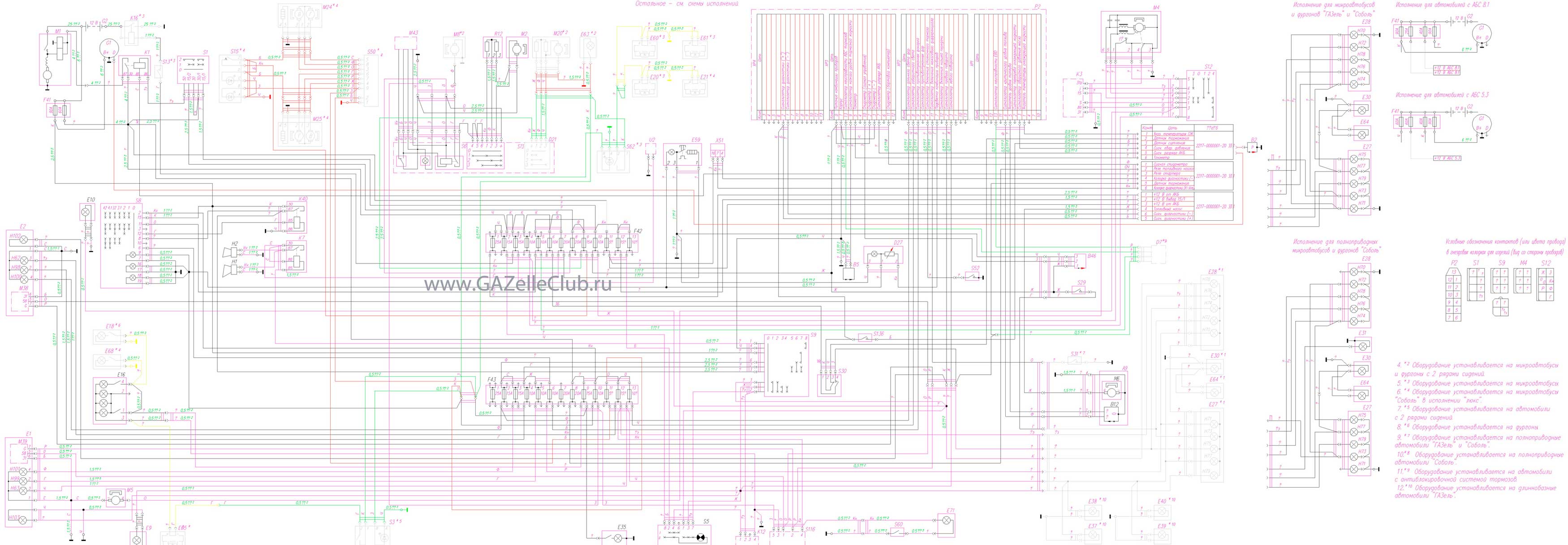

gazelist56 357 Опубликовано 23 ноября, 2017 не стал создавать новую тему. В поиске не нашёл. Нужна схема переключателя отопителя до-бизнеса. На нём (переключателе) маркировка 12 07 К2. Поделиться сообщением Ссылка на сообщение Поделиться на другие сайты
Crady 8 673 Опубликовано 23 ноября, 2017 Нужна схема переключателя отопителя до-бизнеса.так там механика голимая,какая схема? Поделиться сообщением Ссылка на сообщение Поделиться на другие сайты
gazelist56 357 Опубликовано 23 ноября, 2017 так там механика голимая,какая схема?проводка в машинке-хлам. Т.е. её практически нет. Нужна схема подключения эл. двиг. отопителе. переключателя и резистора. На до-бизнес. Ткните пожалуйста. Поделиться сообщением Ссылка на сообщение Поделиться на другие сайты
Crady 8 673 Опубликовано 23 ноября, 2017 На до-бизнес S6 Переключатель электродвигателя и электронасоса отопителяатак все схемы есть на главной странице форума Поделиться сообщением Ссылка на сообщение Поделиться на другие сайты
gazelist56 357 Опубликовано 23 ноября, 2017 (изменено) S6 Переключатель электродвигателя и электронасоса отопителяатак все схемы есть на главной странице форума есть там схема, но переключатель старого образца, на до-до -бизнес. Изменено 23 ноября, 2017 пользователем gazelist56 Поделиться сообщением Ссылка на сообщение Поделиться на другие сайты
Crady 8 673 Опубликовано 23 ноября, 2017 есть там схема,вверху тебе схема.они хоть на какую машину в нутри одинаковы,хоть на соболь,хоть на газель.в этой части точно 100% одинаковы. Поделиться сообщением Ссылка на сообщение Поделиться на другие сайты
gazelist56 357 Опубликовано 23 ноября, 2017 на переключателе 6 или 7 клемм, сейчас нет его под рукой, проводки там от переключателя до моторчика и резистора тоже практически нет Поделиться сообщением Ссылка на сообщение Поделиться на другие сайты
