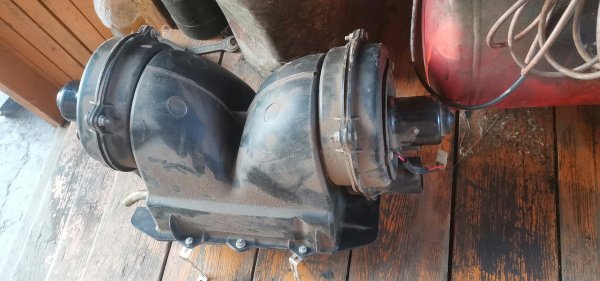

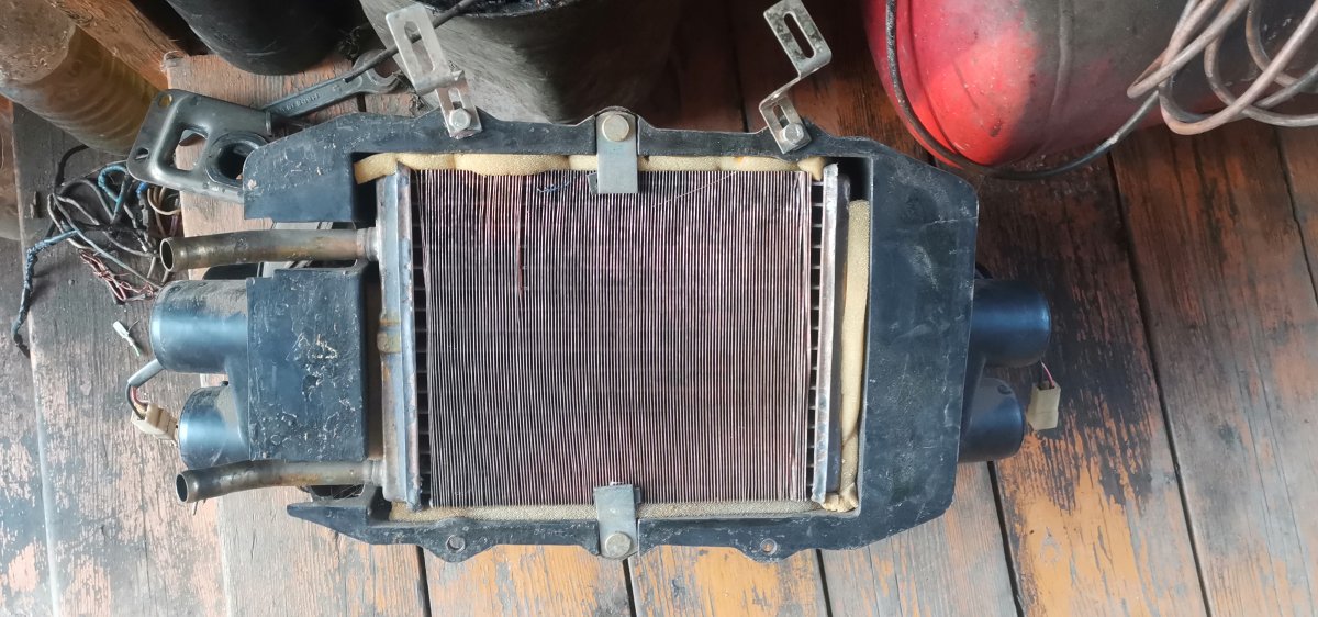

Offroader 39 Опубликовано 14 июля, 2022 Кто подскажет ? Купил по дешману печку. Вроде похоже что радиатор Жигули. Но от чего крыльчатки ? Это не иномарочная ? Хочу поставить как дополнительную в салон Фермера Поделиться сообщением Ссылка на сообщение Поделиться на другие сайты
L2140 1 779 Опубликовано 14 июля, 2022 6 минут назад, Offroader сказал: Но от чего крыльчатки ? от ГАЗа 3307 6 минут назад, Offroader сказал: очу поставить как дополнительную в салон Фермера в печке 24 вольта Поделиться сообщением Ссылка на сообщение Поделиться на другие сайты
Offroader 39 Опубликовано 15 июля, 2022 Тоесть там двигателя на 24 ? Или они всёже 12 и в ГАЗике просто последовательно идут ? Поделиться сообщением Ссылка на сообщение Поделиться на другие сайты
ZAN57 3 533 Опубликовано 15 июля, 2022 (изменено) Она такая же иномарочная как я шотландец... двигателя то наши родные, конструктив их от 40х- 50х годов. А сама печка такая со штанами встречалась еще на кунгах 60-70х годов. У меня валяется такая же, но с одной штаниной, от буханки, дула на задний салон. Двигателя такие же но на 12в есть, на разборках можно найти. Главное Д и длина вала на выходе для крыльчатки. Изменено 15 июля, 2022 пользователем ZAN57 Поделиться сообщением Ссылка на сообщение Поделиться на другие сайты
Маркич 708 Опубликовано 15 июля, 2022 L2140 правильно написал -ГАЗ 3307. Моторы 12В на малой скорости включаются последовательно, на большой -паралельно. Секрет в распиновке: постоянный (+) на одном моторе и постоянный (-) на другом. Переключение/отключение двумя кнопками в разрыве между моторами Советую колёса турбин сразу поменять на первогазелевские, ГАЗоновские прямолопастные, им пофиг в какую сторону крутиться, но очень шумные 1 Поделиться сообщением Ссылка на сообщение Поделиться на другие сайты
