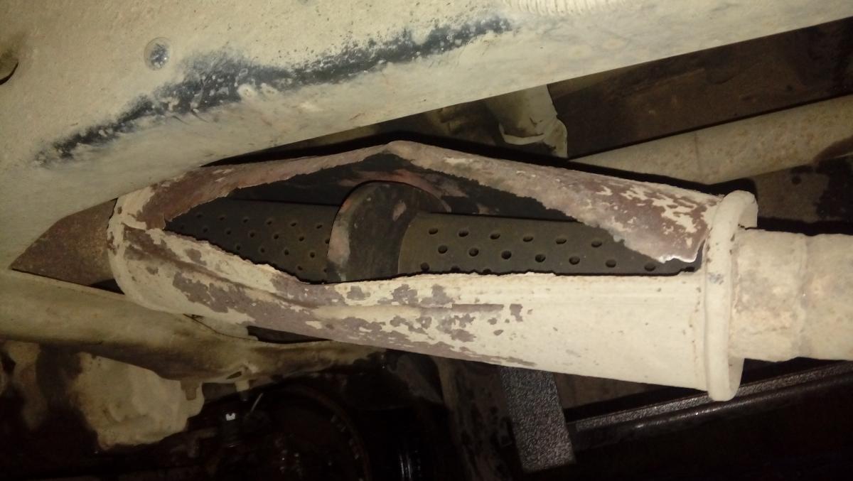

post-26881-0-28641200-1501695654_thumb.jpgНасос заменил, но предохранитель опять сгорел.При попытке вновь завести авто произошел бабах и вчера менял резонатор.Завтра буду эл. проводку смотреть.
ИванСПб
кажется, с "мозгами" ЭБУ косяк. Простой вариант - разъём отпадает\замыкает. Сложный - замыкание в косе на ЭБУ либо таки мозги кончаются (вероятность крайне низкая)
