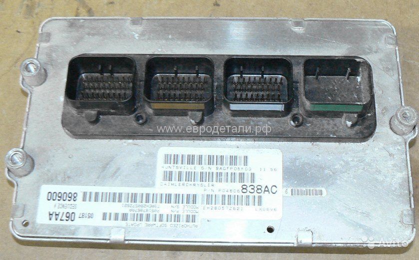

Maks52 642 Опубликовано 5 марта, 2016 adik35, похож на этот ?? Поделиться сообщением Ссылка на сообщение Поделиться на другие сайты

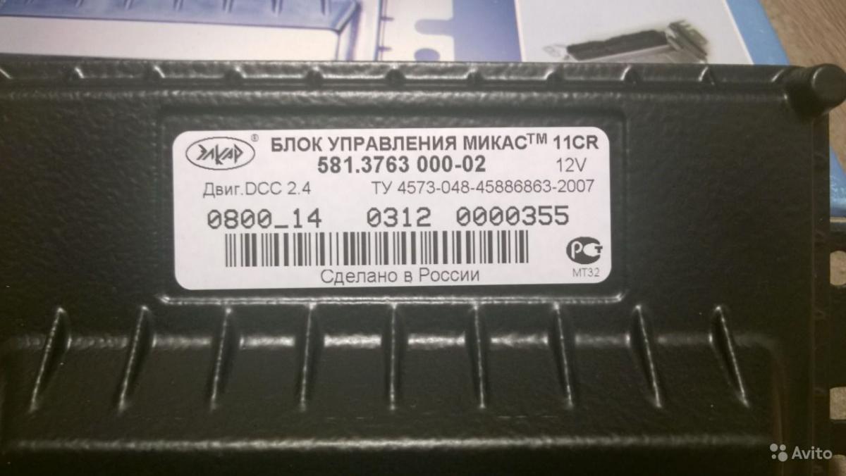

strattec 258 Опубликовано 6 марта, 2016 Блок управления двигателем МИКАС 11 CR Крайслер Газель 581.3763 000-02 1 Поделиться сообщением Ссылка на сообщение Поделиться на другие сайты
adik35 0 Опубликовано 6 марта, 2016 отсутствие лампочки или обрыв линии никто не исключал.а уж тем более перед продажей. ;)сегодня подключил EML-блютуз, все что были ошибки стёр, и больше не появлялись, кроме одной Р0650... не факт.он там никак не повлияет на работу эбу при смене прошивки. Блок управления двигателем МИКАС 11 CR Крайслер Газель 581.3763 000-02спасибо...а может лампочка перегорела,или выкрутили.что бы на нервы не капал.сегодня подключил EML-блютуз, все что были ошибки стёр, и больше не появлялись, кроме одной Р0650. Поделиться сообщением Ссылка на сообщение Поделиться на другие сайты

adik35 0 Опубликовано 6 марта, 2016 adik35, похож на этот ?? image.jpegне не такой...P0650 Неисправность цепи лампы "Check engine"да, я расшифровал, завтра в приборку залезу... Поделиться сообщением Ссылка на сообщение Поделиться на другие сайты
