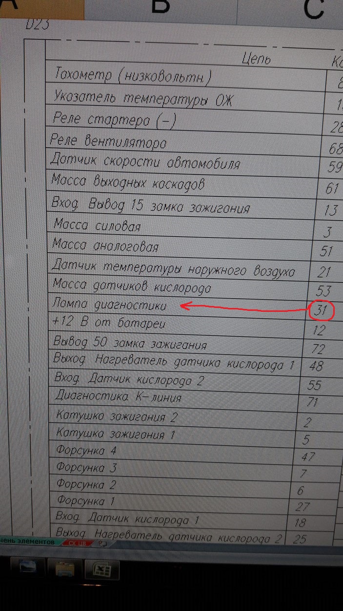

adik35
Как узнать какой Микас у моего движка?
strattec
XP4

strattec
на самом микасе 31 нога

strattec
Это вряд ли. Скорее всего фишка на приборке.
да это понятно, но банально прозвонить провод  от 31 ноги до приборки, все просто и тестер не нужен, просто контролькой
это где й то 31 нога такая?
На ЭБУ.
