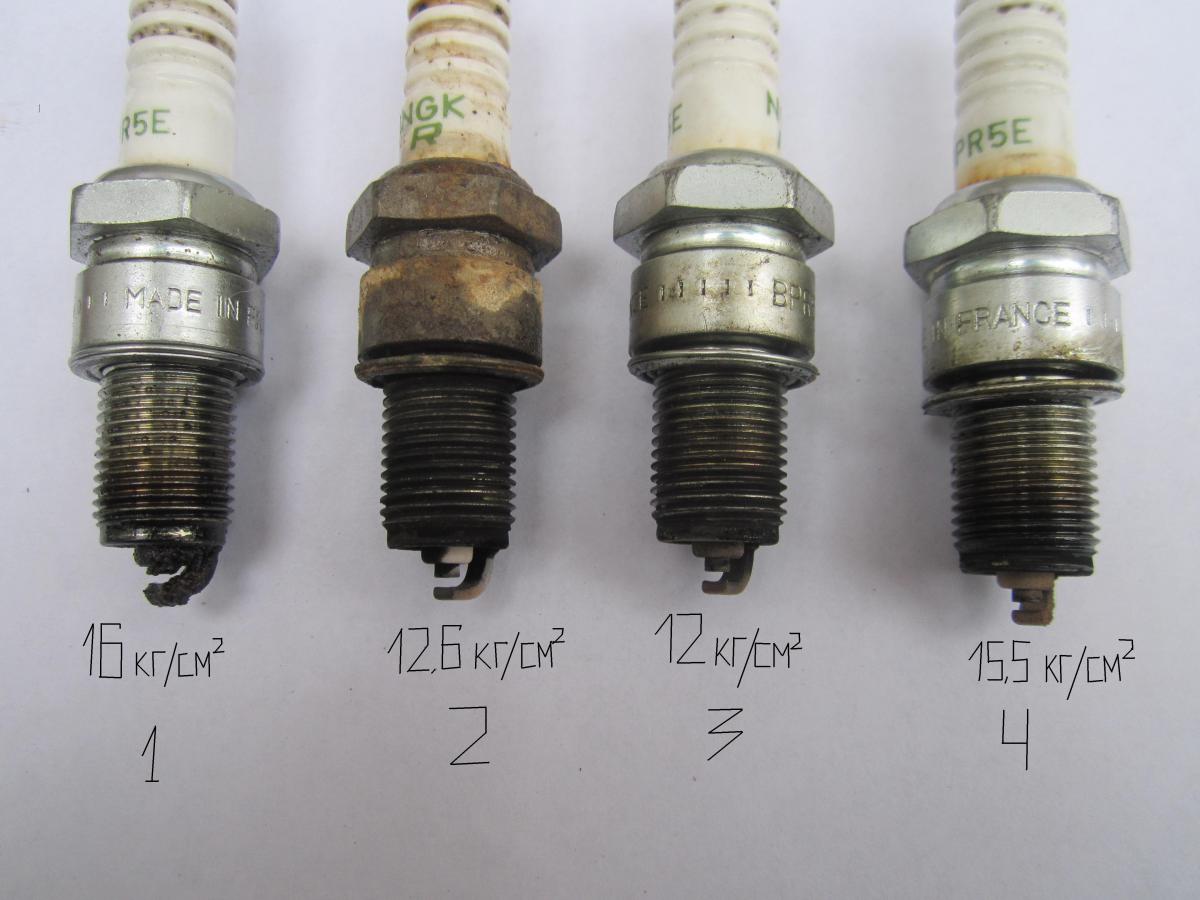

Решил померить давление в цилиндрах, ужаснулся немного.
Звёзды распредвалов разрезные. Может сдвиг на распредвалу?
Кто что подскажет?

масло поди жрёт?
samodelkin
масло поди жрёт?
да есть такое дело
промерял на горячую 14,4 - 14,0 - 15,0 - 16,5
Crady
да есть такое дело
устраняй,промывай,будет ровненько везде
samodelkin
устранить понимаю, промывай.?
Crady
промывай..?
масляную систему от шлама и остатков старого масла.по ходу там "гуталином" заросло всё...
samodelkin
спасибо, это всегда делаю при капиталке.
SETRIX1985
Решил померить давление в цилиндрах, ужаснулся немного. Звёзды распредвалов разрезные. Может сдвиг на распредвалу? Кто что подскажет?
Тут только вскрытие поможет, кольцам хана.
