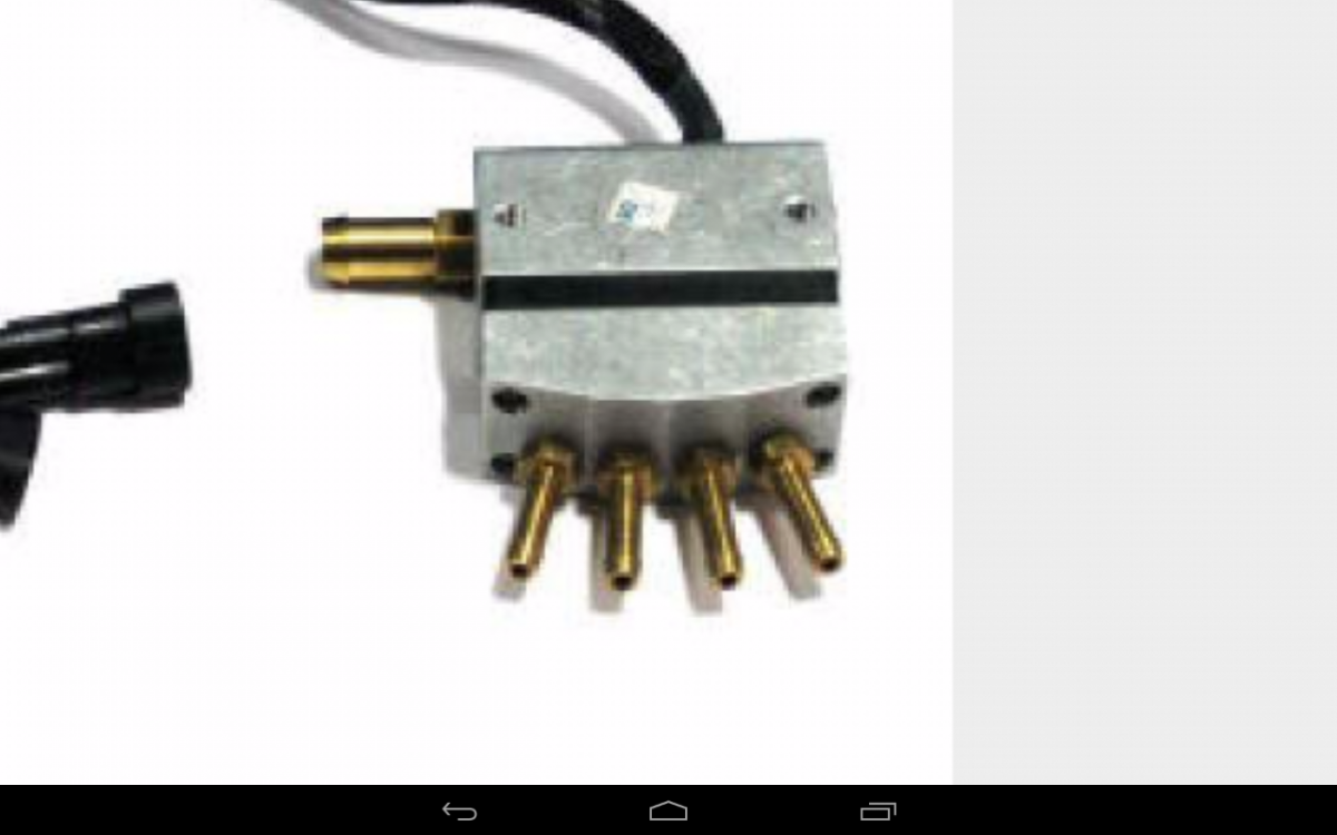

rusgg 4 003 Опубликовано 7 апреля, 2016 (изменено) Форсунки у которых выход параллельный клапану меньше боятся грязиНапример омвл приходится чистить. Очень качественно сделал клапан и отбойник, но цилиндр тонкий, его катушка продырявит быстро, нужно положить колечко резиновое. RailНе разу не чистил, но качество клапана плохое, он просто развалился со временемХотя под 300тыс ходят обои Изменено 7 апреля, 2016 пользователем rusgg Поделиться сообщением Ссылка на сообщение Поделиться на другие сайты

alexxxey68 6 Опубликовано 7 апреля, 2016 За BRC что скажите ? Купил машину с установленным ГБО BRC.Крепкий среднячок, повыше уровнем чем ловато. Правильная настройка оборудования гораздо важнее чем его уровень.Хотя под 300тыс ходят обои OMVL и Rail 300 000 км? Серьезно? Поделиться сообщением Ссылка на сообщение Поделиться на другие сайты

rusgg 4 003 Опубликовано 7 апреля, 2016 Они не требуют калибровки и настройки, т.к. время их срабатывания считывается непосредственно с ЭБУ бензинового управления автомобиля.не улавливаю связи между нужностью калибровки и уникальности управления форсунки.( у всех остальных эбу-гбо импульс откуда интересно берется) Форсунки BRC цельнометаллические. Они самоподстраиваются в каждый момент времени. видимо сервопривод на каждой фосунке стоит с газоанализатором и мк. Время впрыска газа форсунками BRC соответствует режиму нагрузки автомобиля и варьируется от 0,5 до 5 м.с., а что может быть по другому? что за чушь с бредом на перевесOMVL и Rail 300 000 км? Серьезно?да,без ремкомплектов и сменой фильтра каждые 10 тыс раил стучать начинает и одновременно начинают разрушаться клапана, пропускает по рег винту.омвл цилиндр протерся(можно устранить дефект с нуля ,чтоб не беспокоил),пока ходит под 300 тыс,тоже стучит, но вроде я отбойник потерял и не заметил Поделиться сообщением Ссылка на сообщение Поделиться на другие сайты
