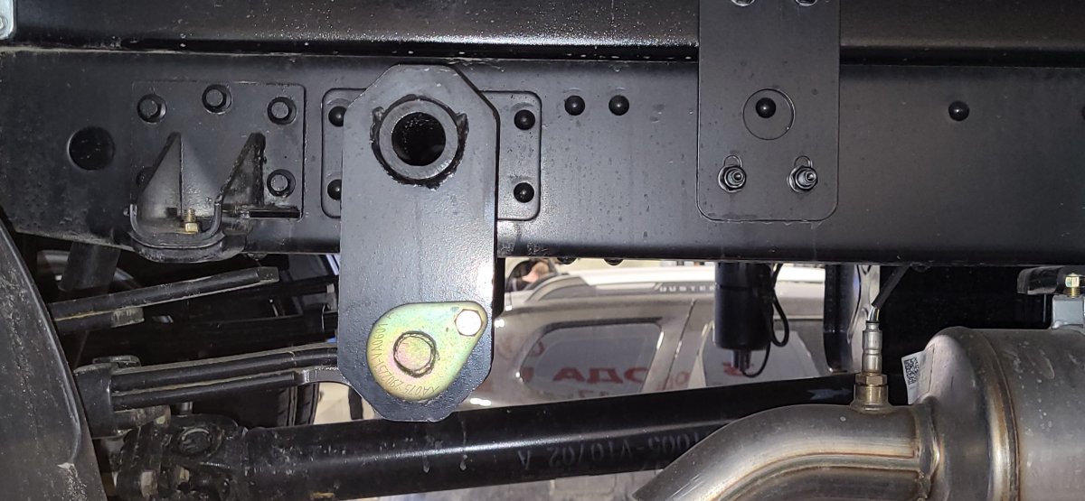

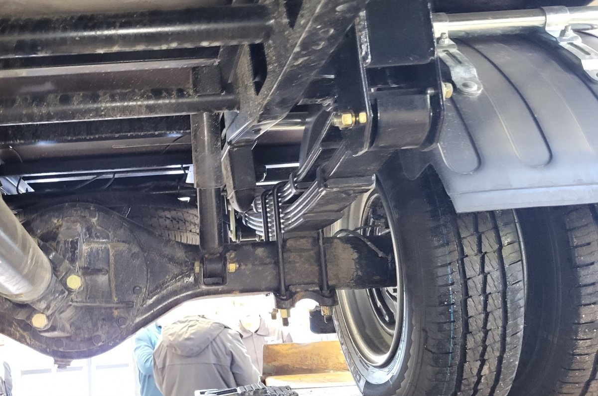

Crady 8 673 Опубликовано 13 марта, 2024 30 минут назад, MAGNUS сказал: вставки заводские на клепках, но развернуты в другую сторону. вообще то это коробчатая рама называется,есть сварные,есть клёпанные. ещё так называемая ломанная рама есть,можно смеяться,но это нынче забытое "искусство" первым в ссср внедрил газ тов. молотова.ещё живые ломанные рамы с А образными перемычками можно наблюдать на достаточно редких газ 67.там же и Х образные перемычки встречаются,в зависимости от года выпуска.данная конструкция считается самой крепкой и выносливой как на излом,так и на кручение. вставки это чисто такое окологазовское изобретение,от безнадёги Поделиться сообщением Ссылка на сообщение Поделиться на другие сайты
MAGNUS 1 197 Опубликовано 13 марта, 2024 31 минуту назад, Crady сказал: вообще то это коробчатая рама называется,есть сварные,есть клёпанные. ещё так называемая ломанная рама есть,можно смеяться,но это нынче забытое "искусство" первым в ссср внедрил газ тов. молотова.ещё живые ломанные рамы с А образными перемычками можно наблюдать на достаточно редких газ 67.там же и Х образные перемычки встречаются,в зависимости от года выпуска.данная конструкция считается самой крепкой и выносливой как на излом,так и на кручение. вставки это чисто такое окологазовское изобретение,от безнадёги Резюме то какое? Норм? 43 минуты назад, B.V.A сказал: Это не показатель.. любое пихло можно накрутить и оно будет ехать, нО нЕдолго.. .. Отзывов пока нет, посмотрим. Поделиться сообщением Ссылка на сообщение Поделиться на другие сайты
Crady 8 673 Опубликовано 13 марта, 2024 18 минут назад, MAGNUS сказал: Резюме то какое? Норм? если бы и перемычки не трубы были.но как говориться,и это лучше чем конструкция от газ.единственное если умудриться погнуть или сломать,то как газелевскую кувалдочкой ужо не поправить. . конструкция крепления рессор как на хино,исузу и подобных,те минимум 3х тонники. 1 Поделиться сообщением Ссылка на сообщение Поделиться на другие сайты

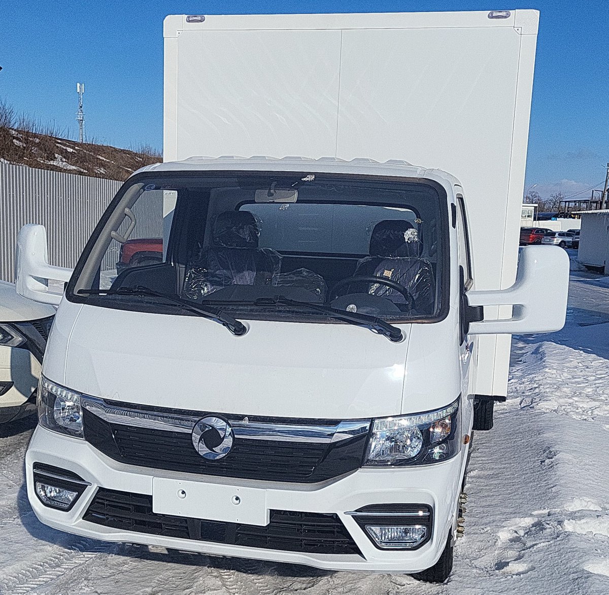

вилли 988 Опубликовано 15 марта, 2024 В 13.03.2024 в 23:51, MAGNUS сказал: DongFeng Q35L Габаритные размеры Габаритные размеры шасси, мм5919х1920х1985 на первом же сайте написано, это шасси похоже...Значит 5-и м.кузов в легкую можно поставить,и никаких вставок делать)) Поделиться сообщением Ссылка на сообщение Поделиться на другие сайты
MAGNUS 1 197 Опубликовано 15 марта, 2024 (изменено) 4 часа назад, вилли сказал: Габаритные размеры Габаритные размеры шасси, мм5919х1920х1985 на первом же сайте написано, это шасси похоже...Значит 5-и м.кузов в легкую можно поставить,и никаких вставок делать)) Есть и с 5 метровыми, но там свес задний будет большой. Возможно, что сзади будет вставка в раму. Погрузочная высота где-то 85 см, от земли до края фургона 80 см. Конкретно этот 4,2х2,2х2,2 по наружке. Отличительная особенность: нет заднего стабилизатора. Изменено 15 марта, 2024 пользователем MAGNUS Поделиться сообщением Ссылка на сообщение Поделиться на другие сайты
