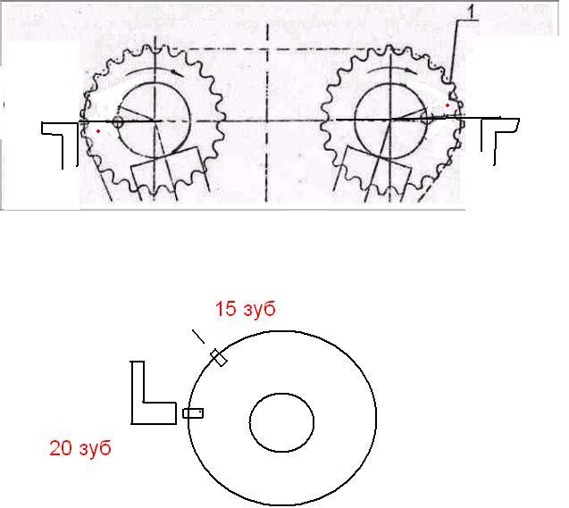

Splav61 35 Опубликовано 8 апреля, 2013 Мужики подскажите!Посмотрел метку на шкиву.Так вот 20 зуб у меня смотрит не прямо на датчик коленвала а на два зуба ниже!!При этом машина нормально заводиться ездиет (Вот только свечи чернючие и расход 25л)Такое может быть или шкив какой то другой??? Поделиться сообщением Ссылка на сообщение Поделиться на другие сайты
Берси 623 Опубликовано 8 апреля, 2013 (изменено) народ обращал кто нибудь внимание что на на "сетовских " комплектах звезд метки на звездочках распред валов набиты не как на заводских звездочках и причем значиельно там по ним если ставить общее смещение распредвалов где то на зуб назад получается по ходу вращения! кто как подходит к этому вопросу делитесь опытом!!!Вот метки на звёздах которые абсолютно точно отражают нужный угол и небольшое смещение (в одну сторону).Внимательный - да увидит! На цепь прошу не обращать внимания - это цепь от Евро - 3.Я показывал некоторым, что шаг цепи Е-3 и Е-2 разный. Изменено 8 апреля, 2013 пользователем Берси Поделиться сообщением Ссылка на сообщение Поделиться на другие сайты
Васёк 52 2 Опубликовано 9 апреля, 2013 два зуба ниже!!При этом машина нормально заводиться ездиет (Вот только свечи чернючие и расход 25л)Такое может быть или шкив какой то другой???Не надо на метку шкива смотреть.Проворачивает часто демфер,напресованый на шкив.Выставлять строго по 20 зубу!Работать будет и на 23 зубу,итог вы сами описали. Поделиться сообщением Ссылка на сообщение Поделиться на другие сайты
Splav61 35 Опубликовано 9 апреля, 2013 Не надо на метку шкива смотреть.Проворачивает часто демфер,напресованый на шкив.Выставлять строго по 20 зубу!Работать будет и на 23 зубу,итог вы сами описали.Спачибо!!! Мужики подскажите !!!Сегодня пробовал сдвинуть на зуб на распредвалах не получилось мо меткам слишком много .(цЕПИ НОВЫЕ 2ТЫС НАЗАД МЕНЯЛ)Грешу на нижнию цепь ПОДСКАЖИТЕ СТОИТ ЛИ РАЗБИРАТЬ СДВИГАТЬ.Сейчас вот такая картина. Поделиться сообщением Ссылка на сообщение Поделиться на другие сайты
Берси 623 Опубликовано 9 апреля, 2013 Спачибо!!! Мужики подскажите !!!Сегодня пробовал сдвинуть на зуб на распредвалах не получилось мо меткам слишком много .(цЕПИ НОВЫЕ 2ТЫС НАЗАД МЕНЯЛ)Грешу на нижнию цепь ПОДСКАЖИТЕ СТОИТ ЛИ РАЗБИРАТЬ СДВИГАТЬ.Сейчас вот такая картина.если стоит так как нарисовано - то всё правильно. Просто метки не корректно стоят (набиты) на звёздочках. Метка должна стоять не на против зуба, а напротив выемки зуба смотри фотку внимательно смотри. 1 Поделиться сообщением Ссылка на сообщение Поделиться на другие сайты
Берси 623 Опубликовано 10 апреля, 2013 тоесть ориентироваться по штифтам.!?Да. Это намного вернее будет, чем коряво нанесённые метки. Поделиться сообщением Ссылка на сообщение Поделиться на другие сайты
victor5116 301 Опубликовано 10 апреля, 2013 Спачибо!!! Мужики подскажите !!!Сегодня пробовал сдвинуть на зуб на распредвалах не получилось мо меткам слишком много .(цЕПИ НОВЫЕ 2ТЫС НАЗАД МЕНЯЛ)Грешу на нижнию цепь ПОДСКАЖИТЕ СТОИТ ЛИ РАЗБИРАТЬ СДВИГАТЬ.Сейчас вот такая картина.Верхнюю цепь сними, а к/в один оборот проверни. Все встанет наместо. Поделиться сообщением Ссылка на сообщение Поделиться на другие сайты
Splav61 35 Опубликовано 10 апреля, 2013 Верхнюю цепь сними, а к/в один оборот проверни. Все встанет наместо.Я как понимаю нюжно сделать такой маневр провернуть маховик на один оборот чтобы метки смотрели друг на друга снять звездочки и перевести распредвалы в положенное состояние А звездочки поставить что бы метки были по краям .НЕ ужели поможет ведь шаг то я не обману.!!! Поделиться сообщением Ссылка на сообщение Поделиться на другие сайты
victor5116 301 Опубликовано 10 апреля, 2013 Все правильно понял, попробуй и увидишь. Поделиться сообщением Ссылка на сообщение Поделиться на другие сайты
