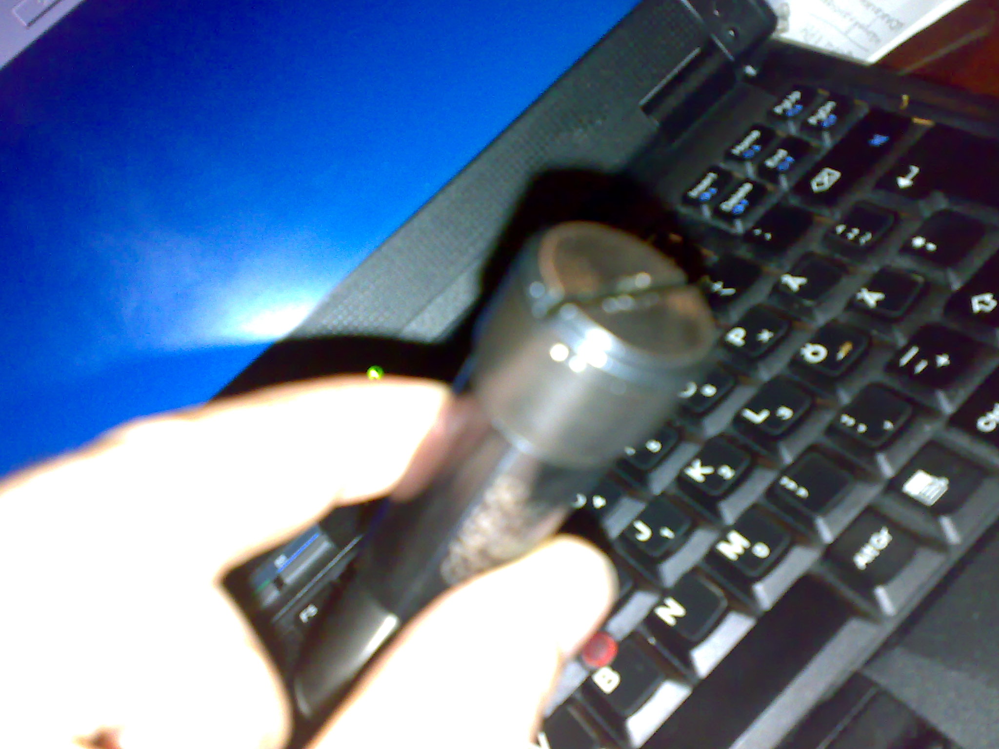

ded, пасиба, все сделано, то есть что сделано то сделано :rolleyes: не могу перезарядить гидронатяжитель, собираю все обратно уже...
ded
Откручиваешь на натяжителе верхнюю гайку. Выталкиваешь цилиндрик на улицу и со стороны гакм снова его вставляешь. Только начал он выходить (показалось кольцо стопорное) берешь ножик тонкий или что-то острое и это стопорное кольцо как бы разжимаея, вставляешь в паз цилиндра при этом слегка надавливая на поршинек. На конце поршенька кольцо, которое стоит чисто для заряжания натяжителя. А в низу цилиндра есть выемка для этого кольца
AndreyKiev79
Спасибо, бегу делать. Масло моторное как зашприцевать туда, через дырочку маленькую на торце?
Опа...был интересующийся а счас ученик:) Гы...
Изменено пользователем AndreyKiev79
ded
не надо ни чего. Собрал, запустил двигатель и подержи обороты около 2 тыс. Он сам прокачается, цепь натянется и и станет все тихо. Можешь до закручивания гайки внутрь залить масла, но можно и не заливать.
AndreyKiev79
Хде тут гайка? Я раскрутить его не могу...Хелп. Сутки уже на приколе стою..
Фёдорыч
за что держиш пальчами это держи а с верху в проил вставь отвёртку и откручивай.
goodvin
Сверху шлиц под отвёртку - и есть гайка.
Леха Татарин
Пацаны, счас порву его. думал он тупо неразборной. 5 мин..
сцуко не поддается отвертку срывает и стамеской не открутить, залил ВДшкой, жду...
Отверка тебе ударная в помощь.
grey
AndreyKiev79, Попробуй обратной стороной ножа. Там момент мона хороший развить...
goodvin
Термины: "башка"-со шлицом сверху, "нутро"-плунжер внутри натяжителя, стопорные шайбы-их две: верхняя и нижняя. Вытащил нутро (выходит только в одну сторону-вниз), скрутил "башку", вставил нутро(входит тоже только с одной стороны-сверху), вставил пружину. Носик нутра чуть показался снизу - стоп! Подпёр "стаканчиком" (приспособа делается за 3 мин) из оцинковки толщиной 0,5мм (или из консервной банки или как ded говорит кончиком ножа((но я так чуть руки не порезал)). Дальше лучше в перчатках х/б: накрыл пружину "башкой", сдавил, скрутил. Всё натяжитель "заряжен". Можешь проверить, как срабатывает: чуть на носик плунжера торчащего надавил (стукнул) - натяжитель "разрядился". Итак: "зарядил", вставил на место, закрыл крышкой натяжителя, выкрутил "пробку" (в центре крышки натяжителя), ткнул отвёрткой, закрутил пробку - ВСЁ.
AndreyKiev79
то есть установить на машину и там "разрядить" или зачем ткнуть отверткой?
goodvin
Да, совершенно верно, "разрядить" - там (можешь поэкспериментировать и на воздухе, поймёшь, что значит "разрядить"). Не сдавайся, братан!!! Судя по всему тисков у тебя нет, так давай придумаем их!!! Примотай изолентой (скотчем) туго-натуго какое-нибудь "ребро" к корпусу натяжителя (болт, шпильку), положи под ногу на бордюрный камень (или что там есть, лишь бы плоское) - вот тебе и тиски. Если ты один - сложно, но возможно, а если ещё пара рук найдётся - то второй будет "отвёрткой". Нужен толстый нож (по ширине шлица как вороток) или топор - та ещё отвёртка, и рычаг у него хороший.
AndreyKiev79
Спасибо:) Ушол крутить:) выхода все равно 2 или пытаться собрать машинку или выпить и завтра своим ходом на рынок/ в магазин. Отпишу как вышло фсе.
AndreyKiev79
Друзья, всем огромное спасибо за помощь! Я купил новый гидронатяжитель, все собрал, завел, и машина зашептала:) Будете в Киеве - с меня пиво!!!
goodvin
Всё таки попробуй "перезарядить" старый гидронатяжитель, сам узнаешь и (всякое бывает) когда нибудь другому поможешь.
