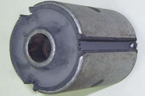

NEMEZ 54 0 Опубликовано 31 января, 2017 Здравствуйте!Ребята,подскажите кто-нибудь менял передний сайлентблок на передней рессоре.Нужно снимать рессору или можно поменять не снимая.на газель бизнес. Поделиться сообщением Ссылка на сообщение Поделиться на другие сайты
Буль-буль 69 Опубликовано 31 января, 2017 можно поменять не снимая. Поделиться сообщением Ссылка на сообщение Поделиться на другие сайты
aca300 95 Опубликовано 1 февраля, 2017 Здравствуйте!Ребята,подскажите кто-нибудь менял передний сайлентблок на передней рессоре.Нужно снимать рессору или можно поменять не снимая.на газель бизнес.Быстрее снять рессору. Там другие сайленблоки и они могут закиснуть. Я еле выдавил 20-ти тонным домкратом. Поделиться сообщением Ссылка на сообщение Поделиться на другие сайты
Gas3302 351 Опубликовано 1 февраля, 2017 Быстрее снять рессору. Там другие сайленблоки и они могут закиснуть. Я еле выдавил 20-ти тонным домкратом. другие в отличии от первых газелей? дрель прекрасно справляется с резиной, потом только пару ударов увесистым молотком и порядок) Поделиться сообщением Ссылка на сообщение Поделиться на другие сайты
aca300 95 Опубликовано 1 февраля, 2017 (изменено) другие в отличии от первых газелей? дрель прекрасно справляется с резиной, потом только пару ударов увесистым молотком и порядок)Удачи! :)Пары ударов точно не хватит. Есть разница? Изменено 1 февраля, 2017 пользователем aca300 Поделиться сообщением Ссылка на сообщение Поделиться на другие сайты
Gas3302 351 Опубликовано 1 февраля, 2017 Удачи! :)Пары ударов точно не хватит. Есть разница?спасибо! с таким да возможны проблемы) Поделиться сообщением Ссылка на сообщение Поделиться на другие сайты
NEMEZ 54 0 Опубликовано 15 февраля, 2017 Быстрее снять рессору. Там другие сайленблоки и они могут закиснуть. Я еле выдавил 20-ти тонным домкратом. Да закисают конкретно.у меня салейнтблок разбит был втулка сама выпола.так вот слесарь его час выковыривал , сначала съемником потом зубилом потом распилил ножовкой и еле выбил. Поделиться сообщением Ссылка на сообщение Поделиться на другие сайты
ser-007 1 182 Опубликовано 18 февраля, 2017 Удачи! :)Пары ударов точно не хватит. Есть разница? Посмотрел сегодня на своей передние рессоры , а точнее сален блоки которые впереди. Так вот у меня они там стоят разрезные как обычные. Интересно , может такое быть что на первых бизнесах ставили еще старого образца? Машину брал новую , рессоры родные. Поделиться сообщением Ссылка на сообщение Поделиться на другие сайты
Vovka31 508 Опубликовано 18 февраля, 2017 У меня передние маленькие цельные. менял один осенью, так и не смог забить новый, причем старый заводской выбил без особых усилий. Когда забивал отвертки заточенные забивал в рессору где загнутая часть, чтобы ухо рессоры немного увеличить. Один загубил, во втором прорезь шлефмашинкой сделал и то зашел с великим натягом. Поделиться сообщением Ссылка на сообщение Поделиться на другие сайты
NEMEZ 54 0 Опубликовано 19 февраля, 2017 Запрессовывали съемником подбирая оправки под салейнтблок,предварительно почистив ухо рессоры и смазав его литолом.И то заходил с хорошим натягом. Поделиться сообщением Ссылка на сообщение Поделиться на другие сайты
газель2005 2 693 Опубликовано 19 февраля, 2017 (изменено) Интересно , может такое быть что на первых бизнесах ставили еще старого образца? Машину брал новую , рессоры родные.У меня на 13 года заводского удлинения обыкновенные стоят.На заводской 3 метровки удлиненной в фирме идут бизнес с маленьким ухом. Изменено 19 февраля, 2017 пользователем газель2005 1 Поделиться сообщением Ссылка на сообщение Поделиться на другие сайты
ser-007 1 182 Опубликовано 19 февраля, 2017 У меня тоже удленненка ( заводская). Ну и ладушки, возни меньше при замене будет. Поделиться сообщением Ссылка на сообщение Поделиться на другие сайты
