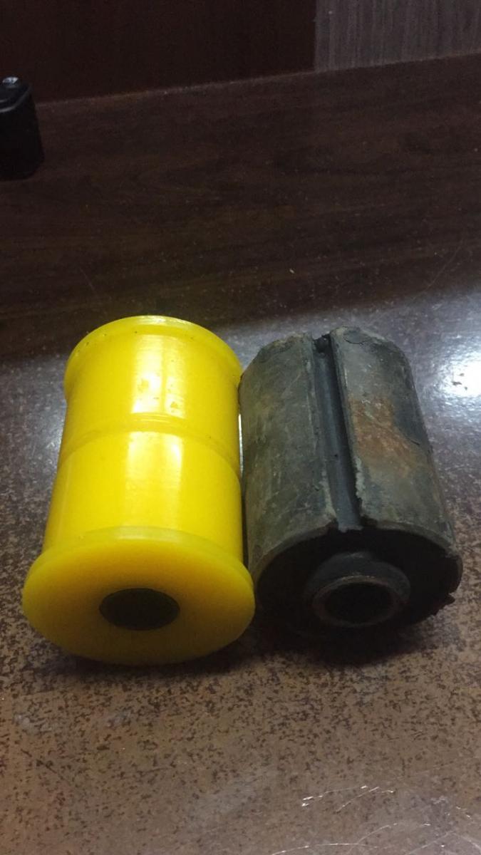

mazay1990 40 Опубликовано 15 марта, 2017 Очень срочноНужны отзывы.стоит ли брать??? Поделиться сообщением Ссылка на сообщение Поделиться на другие сайты
aca300 95 Опубликовано 15 марта, 2017 Очень срочноНужны отзывы.стоит ли брать???Нет. Он будет прокручиваться в проушине рессоры и песок его съест. Поделиться сообщением Ссылка на сообщение Поделиться на другие сайты
Михалыч S360VYM 624 Опубликовано 16 марта, 2017 Очень срочноНужны отзывы.стоит ли брать???Не стоит. Поставил полиуретан. Через 1000км. , перепресовал обратно на резиновые, от БРТ. Жёстко! Трясёт ,Скрипит. Поделиться сообщением Ссылка на сообщение Поделиться на другие сайты
mazay1990 40 Опубликовано 16 марта, 2017 Брт это чо Ты ставил сайленты? Или. Втулки как мне предлагают Поделиться сообщением Ссылка на сообщение Поделиться на другие сайты
Костик-НСК 376 Опубликовано 16 марта, 2017 Брт это чоТы ставил сайленты? Или. Втулки как мне предлагаютБрт это Балаково резинотехника) Поделиться сообщением Ссылка на сообщение Поделиться на другие сайты
Михалыч S360VYM 624 Опубликовано 16 марта, 2017 Ты ставил сайленты? Или. Втулки как мне предлагаютИ то пробовал и это. Не го же. Поделиться сообщением Ссылка на сообщение Поделиться на другие сайты
