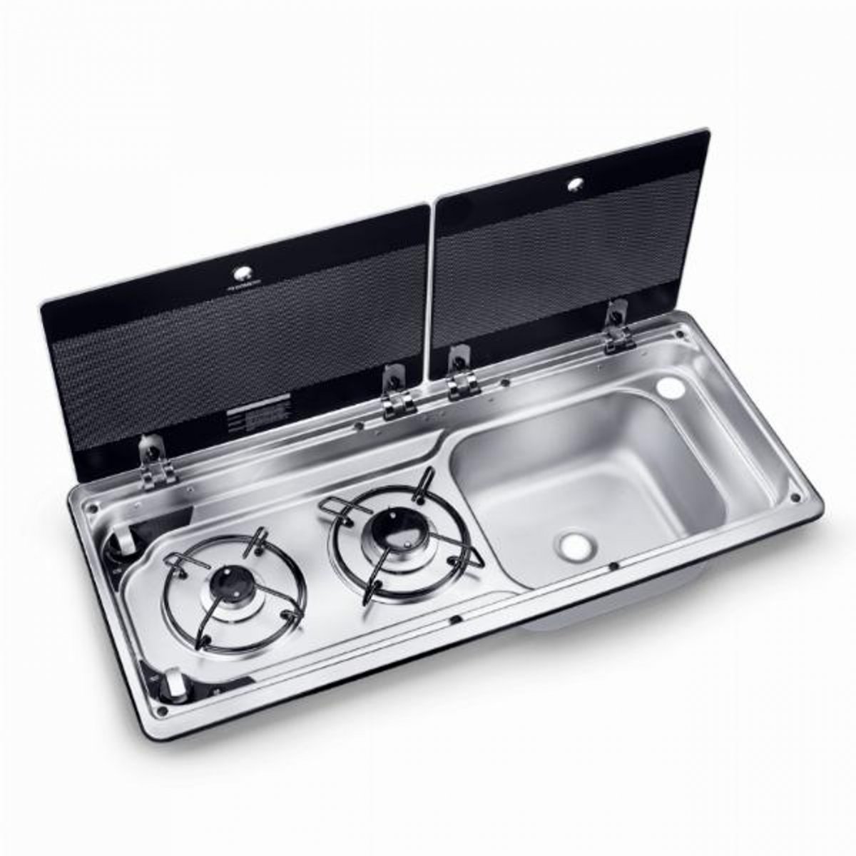

Денис22 452 Опубликовано 18 апреля, 2025 А вообще принцип вот такой: Поделиться сообщением Ссылка на сообщение Поделиться на другие сайты

ZAN57 3 550 Опубликовано 18 апреля, 2025 28 минут назад, Денис22 сказал: А вообще принцип вот такой: Вот оно и есть... Только угадай с 3х раз, сколько это стоит? А габариты? И зачем мне 2 горелки? Поделиться сообщением Ссылка на сообщение Поделиться на другие сайты
Денис22 452 Опубликовано 18 апреля, 2025 Зачем гадать? Есть принцип, дальше детали творца... Так держать! На картинке удобство в том. что можно мыть под горелками поверхность без напрягов. Удобно. Поделиться сообщением Ссылка на сообщение Поделиться на другие сайты

ZAN57 3 550 Опубликовано 19 апреля, 2025 В 18.04.2025 в 10:53, Денис22 сказал: Зачем гадать? Есть принцип, дальше детали творца... Так держать! На картинке удобство в том. что можно мыть под горелками поверхность без напрягов. Удобно. Принцип года 2 назад понимал немножко по своему, но уже тогда хотел делать обе функции- и мойку и ГП из нержи. Тогда ещё не видел эти кухзоны для яхт и автодомов, идея была как раз в чистке, гигиене и безопасности- воткнуть ГП в ёмкость, раскреплять кастрюлю или сковороду на пружинках к бортам, чтобы не елозила на ходу. И прольётся- не страшно, всё внутри... даже слив можно сделать как и в мойке. Для этого выписал 2 мойки из нержи 320*380 (потому что холодильник вертикальный 380 шириной. Когда понял что холодильник под плитой и мойкой- утопия из-за узкого прохода, увидел в магазине круглые миски из нержи, начал смотреть на озоне- даже выписывал последовательно 32см, потом 28.. ну а дальше уже писал про столовую и гастроёмкости- две в ряд и получается практически аналог кухзоны для яхт и автодомов что на снимке. Ну и подобрал 325*265мм глубиной 100 и 150мм. Только стоят они по 500 и 600р, а не 50тр... Поделиться сообщением Ссылка на сообщение Поделиться на другие сайты
ZAN57 3 550 Опубликовано 19 апреля, 2025 А да, что с удовольствие "спёр" из идей этого принципа- закрывающиеся стеклянные крышки, не только для эстетики, а как разделочные доски, столик. Только стекло боюсь, с удовольствием догадался заменить на крышки из нержи, благо есть так-же на озоне к этим гастроёмкостям, а внутрь в гнездо так и напрашивается вставить настоящую разделочную доску. А потом увидел остатки европлиты от кухонного гарнитура, где она стоит как столешница 12мм и фартук 6мм. В самый раз... Поделиться сообщением Ссылка на сообщение Поделиться на другие сайты
