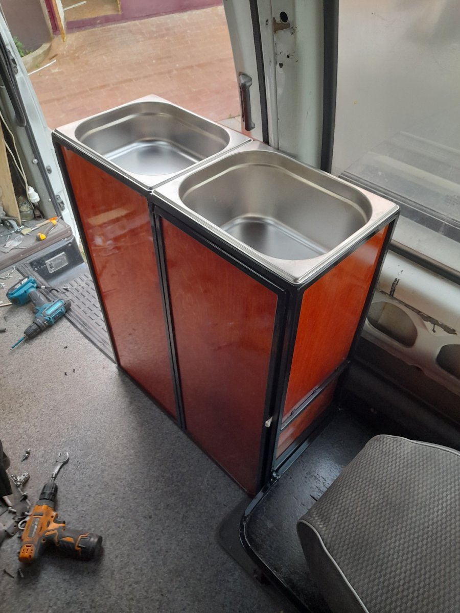

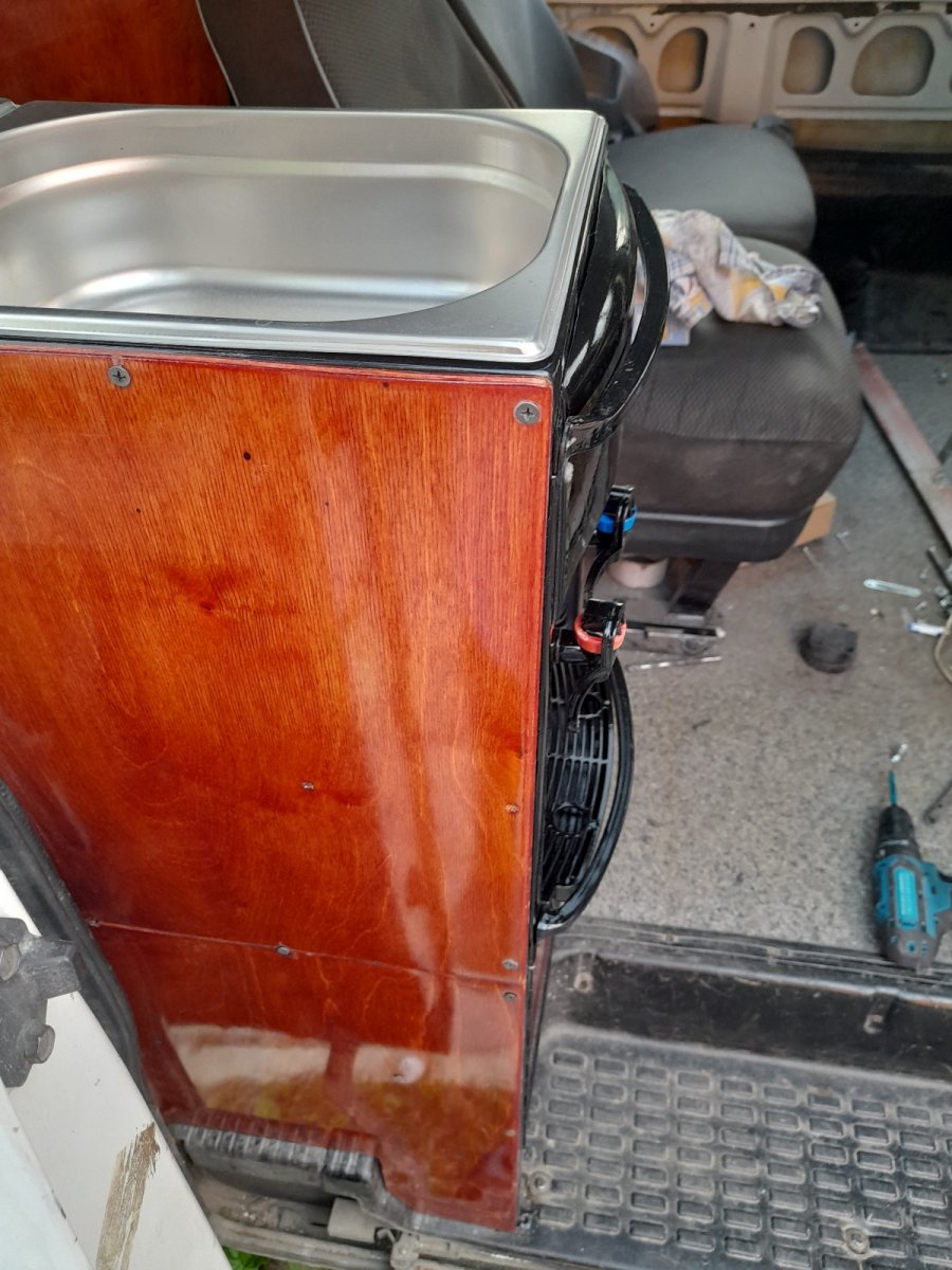

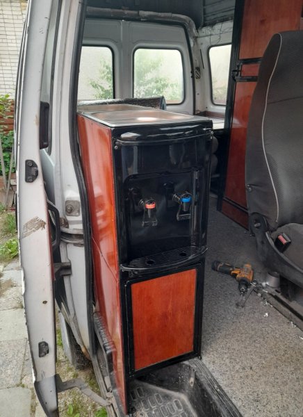

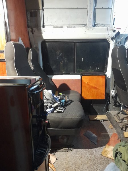

ZAN57 3 604 Опубликовано 3 июня, 2025 (изменено) В 30.05.2025 в 11:08, german сказал: Пацаны, давайте не будем отвлекаться от темы, лето наступило уже, а воз и ныне там??? Когда на трассу? На выезд? Покатушки? Ленточку красную перерезать, ножницы привезу? Ну в общем не полгостью я выполнил план, взятые на себя дополнительные, повышенные соцобязательства по окончанию весной- туалет, кухонный стол, обеденный стол, багажник плюсом к сделанному. Туалет есть, кухстол практически есть как таковой потроха типа плиту вкорячить, слив из мойки и внутренности кулера- это по ходу пьесы, оформления. обеденный стол- столешница по сути готова, покрасить после крепежа, осталость подкос и направляйку сделать, крепёж. Вот так разложен в состояние обеда вот так в обычном режиме вот опущенный вниз Это сложен на обоих шарнирах Изменено 3 июня, 2025 пользователем ZAN57 1 Поделиться сообщением Ссылка на сообщение Поделиться на другие сайты
Денис22 453 Опубликовано 3 июня, 2025 @ZAN57 Ограничишь сдвиг боковой двери, что бы зв кулер не открывалась? Поделиться сообщением Ссылка на сообщение Поделиться на другие сайты

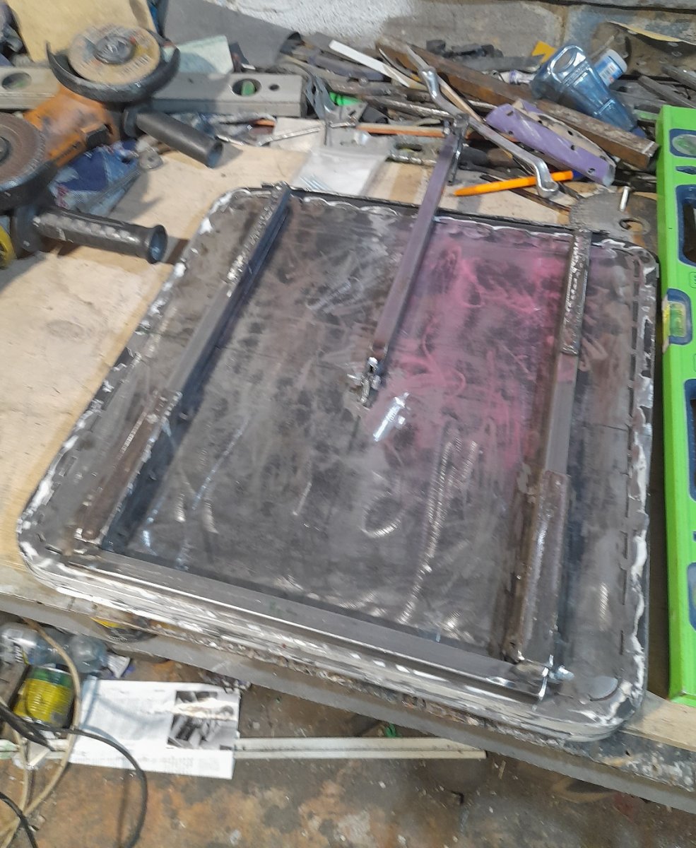

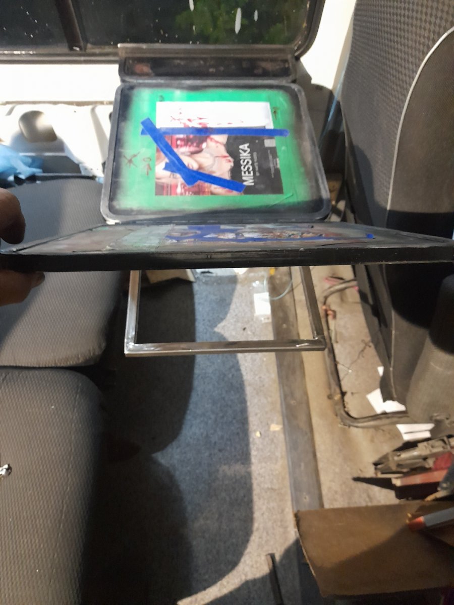

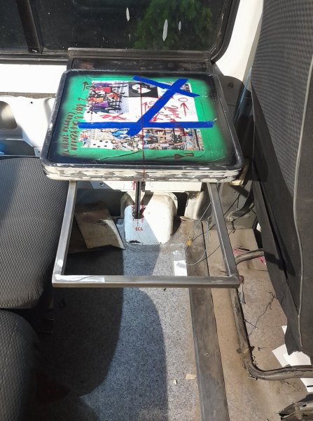

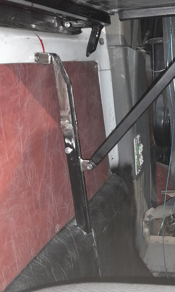

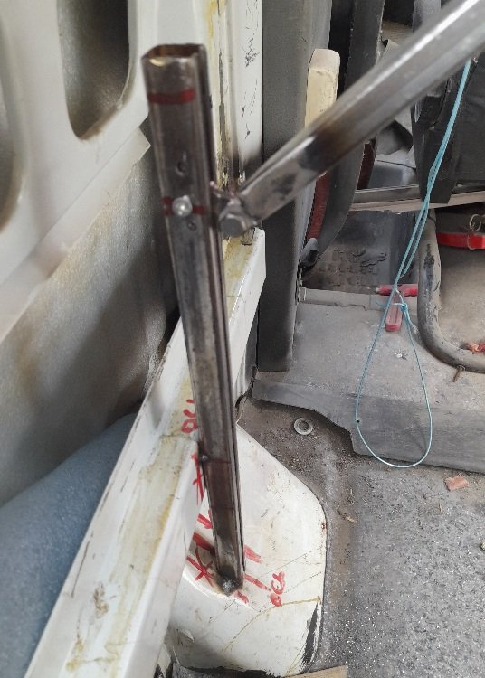

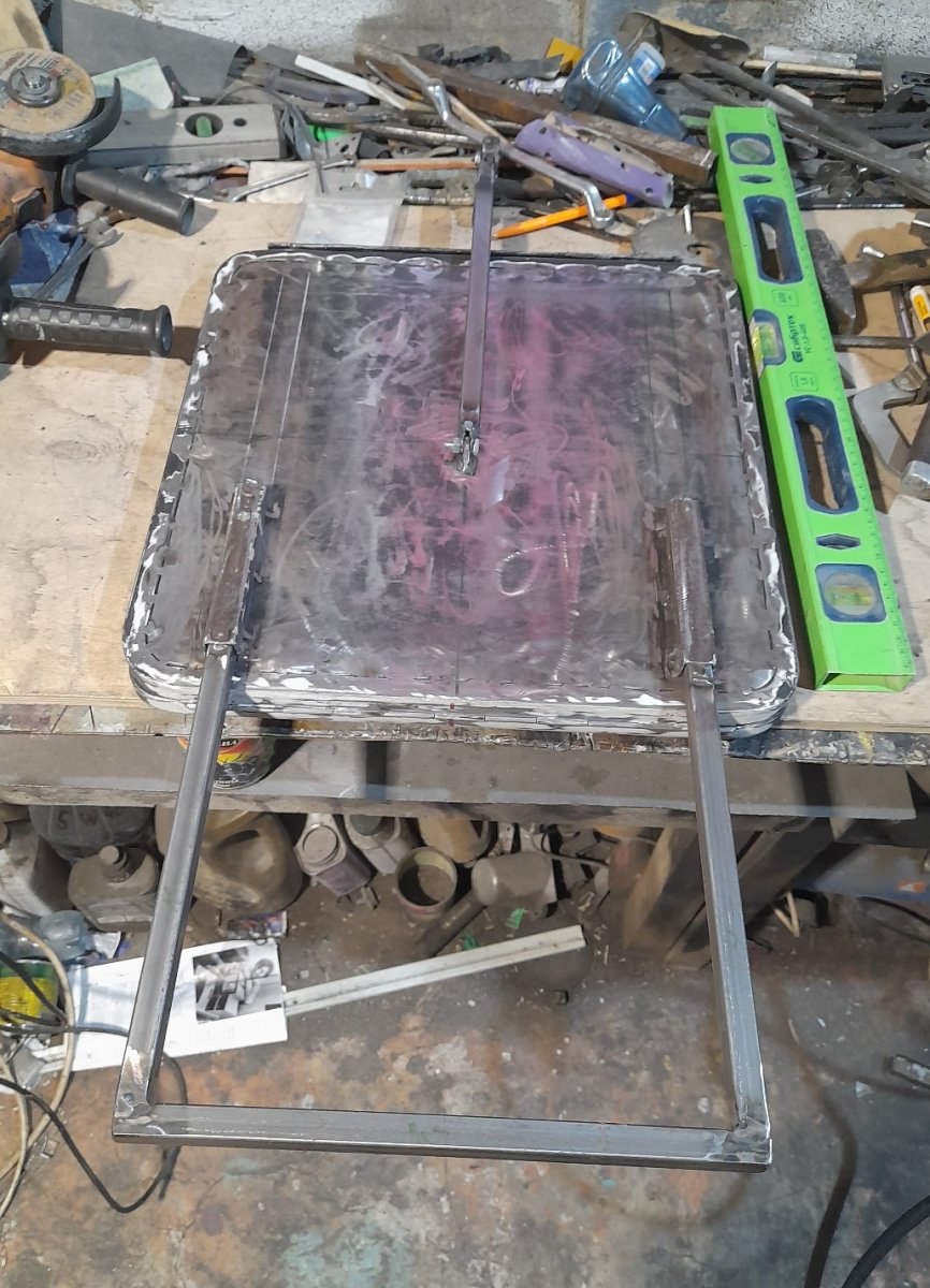

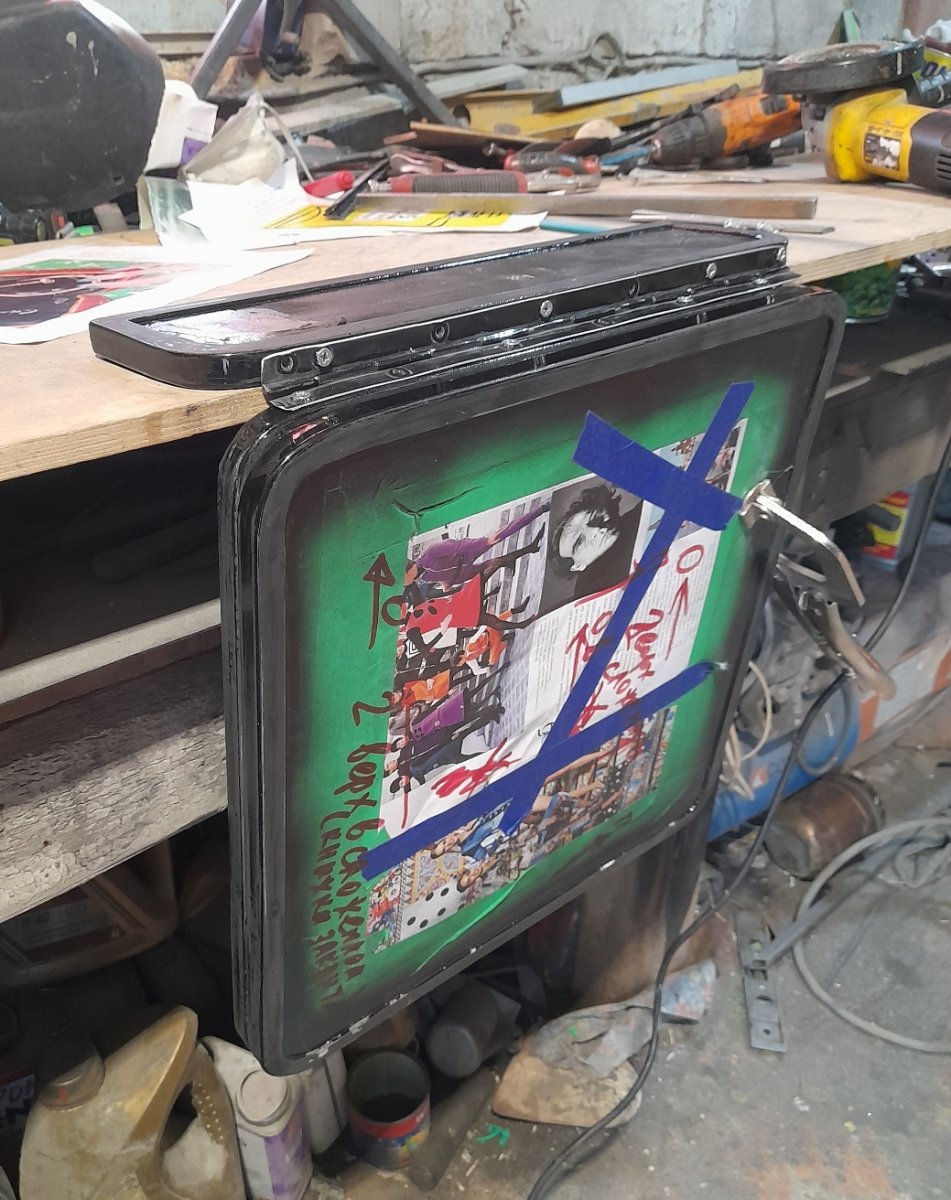

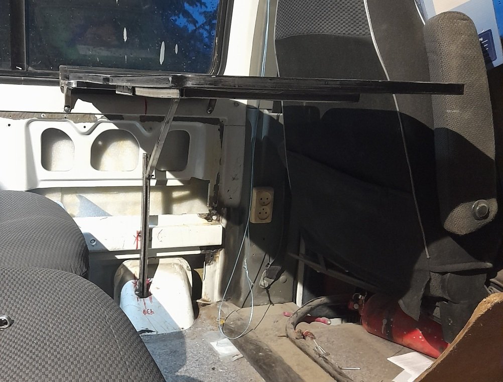

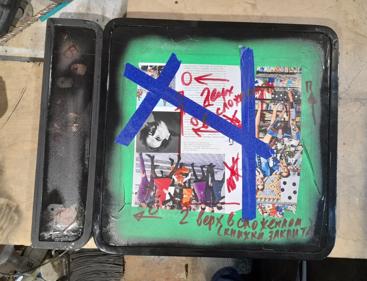

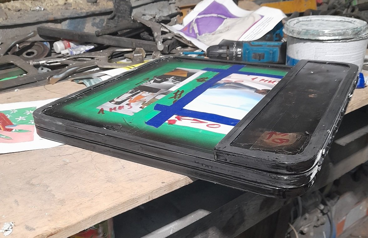

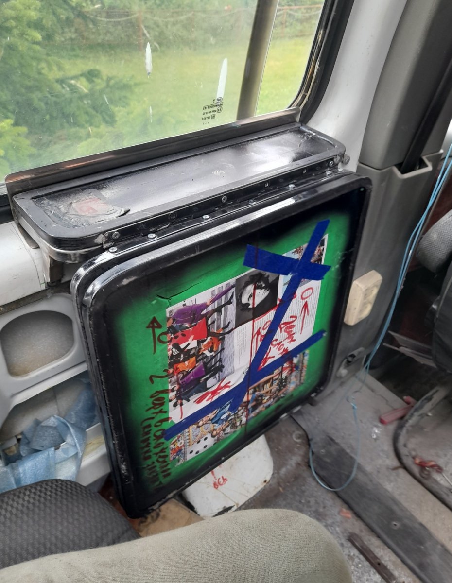

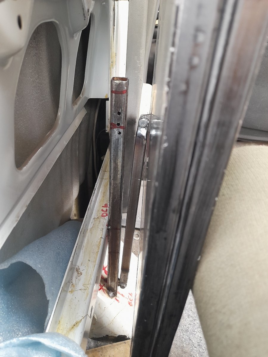

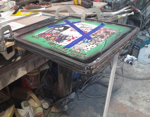

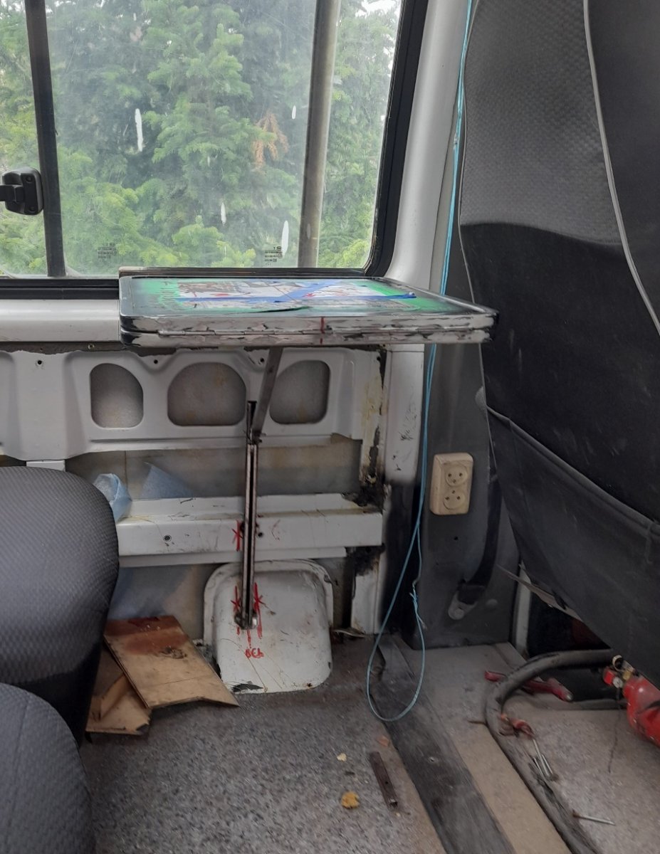

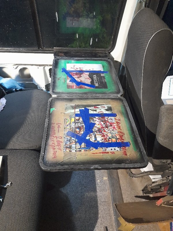

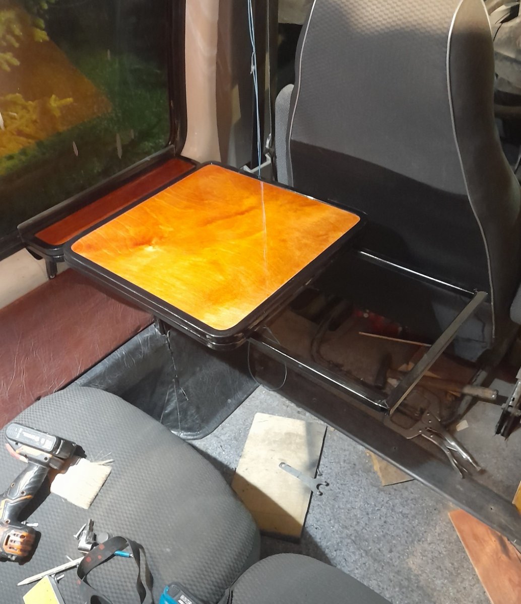

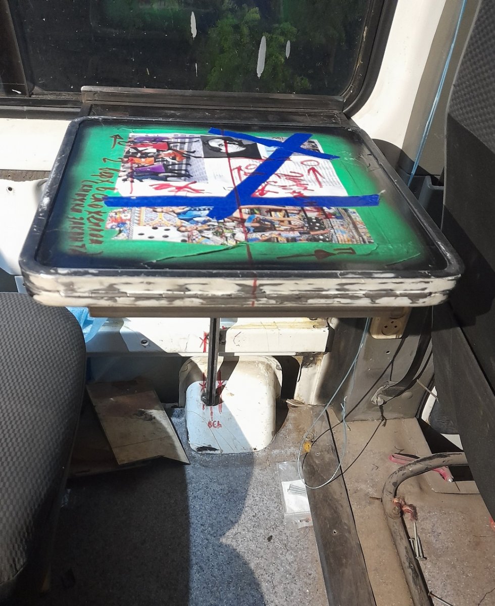

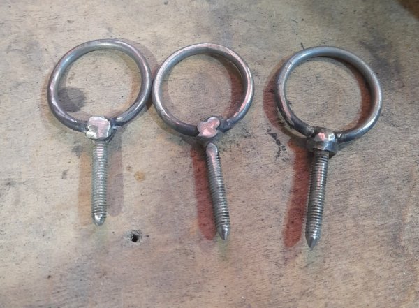

ZAN57 3 604 Опубликовано 17 июня, 2025 Вроде как почти закончил обеденный столик. Точнее механическую часть. Пришлось снизу прислбачить плиту из 2мм стали. Во первых чтобы подкос упирался не в дерево, во вторых, и это главное, чтобы консоль для опирания откидного удлиннения столика не выворачивалась из фанеры, там момент приличный. Вот так со спрятанной опорой вот так с выдвинутой опирание подкоса простейшее, фиксация в нужном положении то- же. Пока это винтик м5, приварю кольцо, будет как чека гранаты но далее буду делать упор верха стойки в кузов, оказалось, что в обычном состоянии всё хорошо, а в полность разложенном, длиной 90см, стойка пружинит на швеллере кузова, поаорачивается вместе с ним, конец столика ходит под нагрузкой по 10мм вверх/вниз. Жена говорит не беда... я считаю фуфло, неприятно для яиц конструктора... как то так встаёт столик принцип раскладки. Вначале обычное положение потом выдвигаем опору поворачиваем- откидываем книжку верхней панели столик разложен 41*93 см. разопру стойку ползуна в кузов, посмотрю. Если всё таки буде плохо держать нагрузку, пиидумаю откидную ножку- упор в пол... 3 Поделиться сообщением Ссылка на сообщение Поделиться на другие сайты

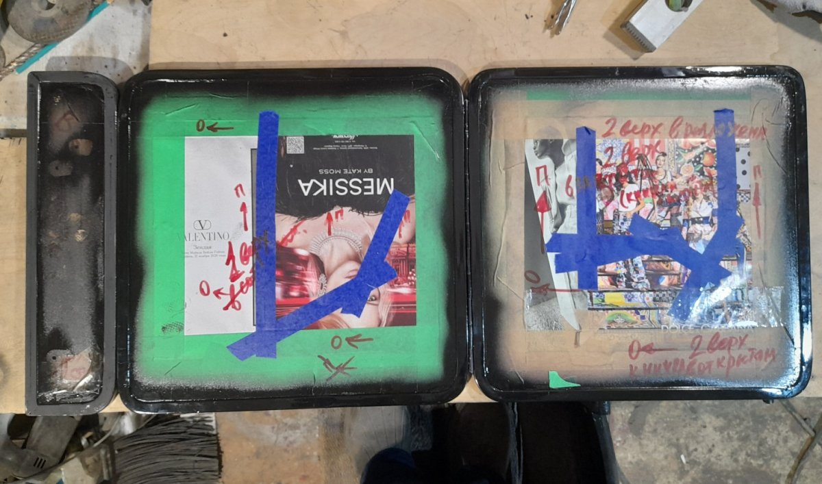

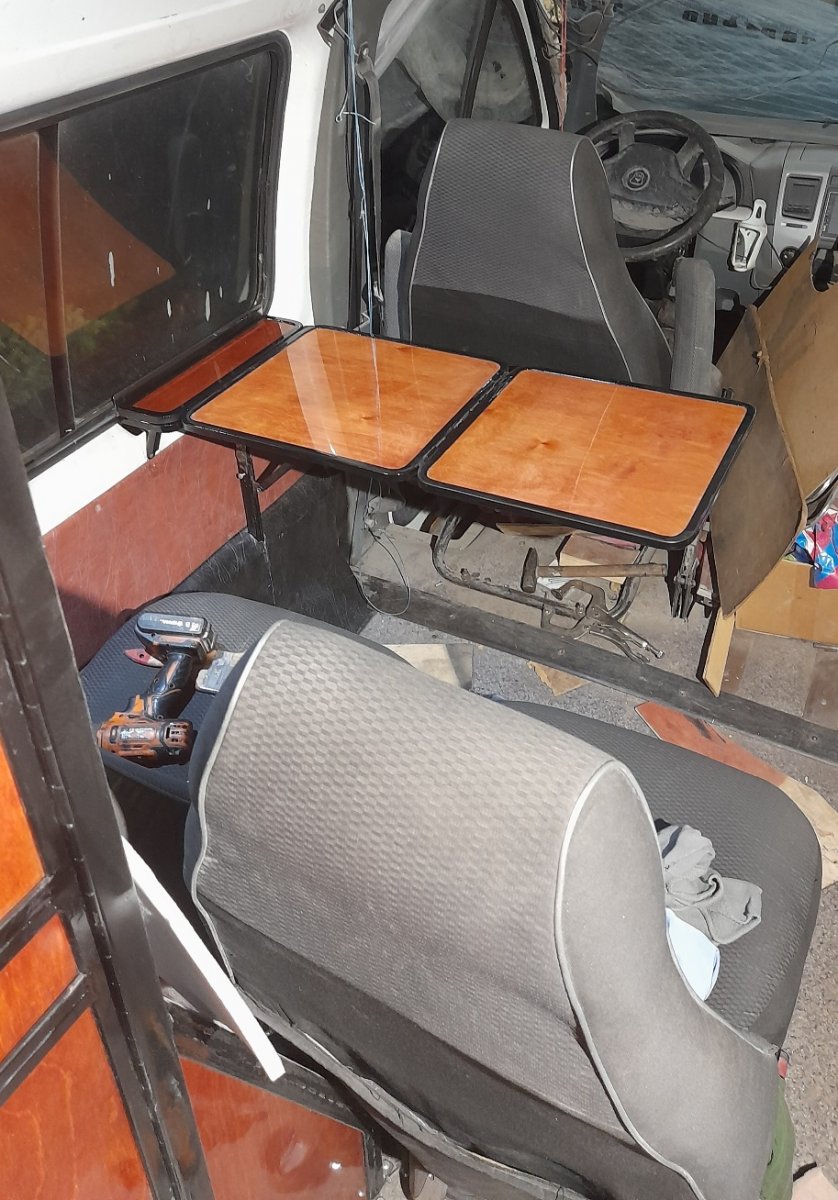

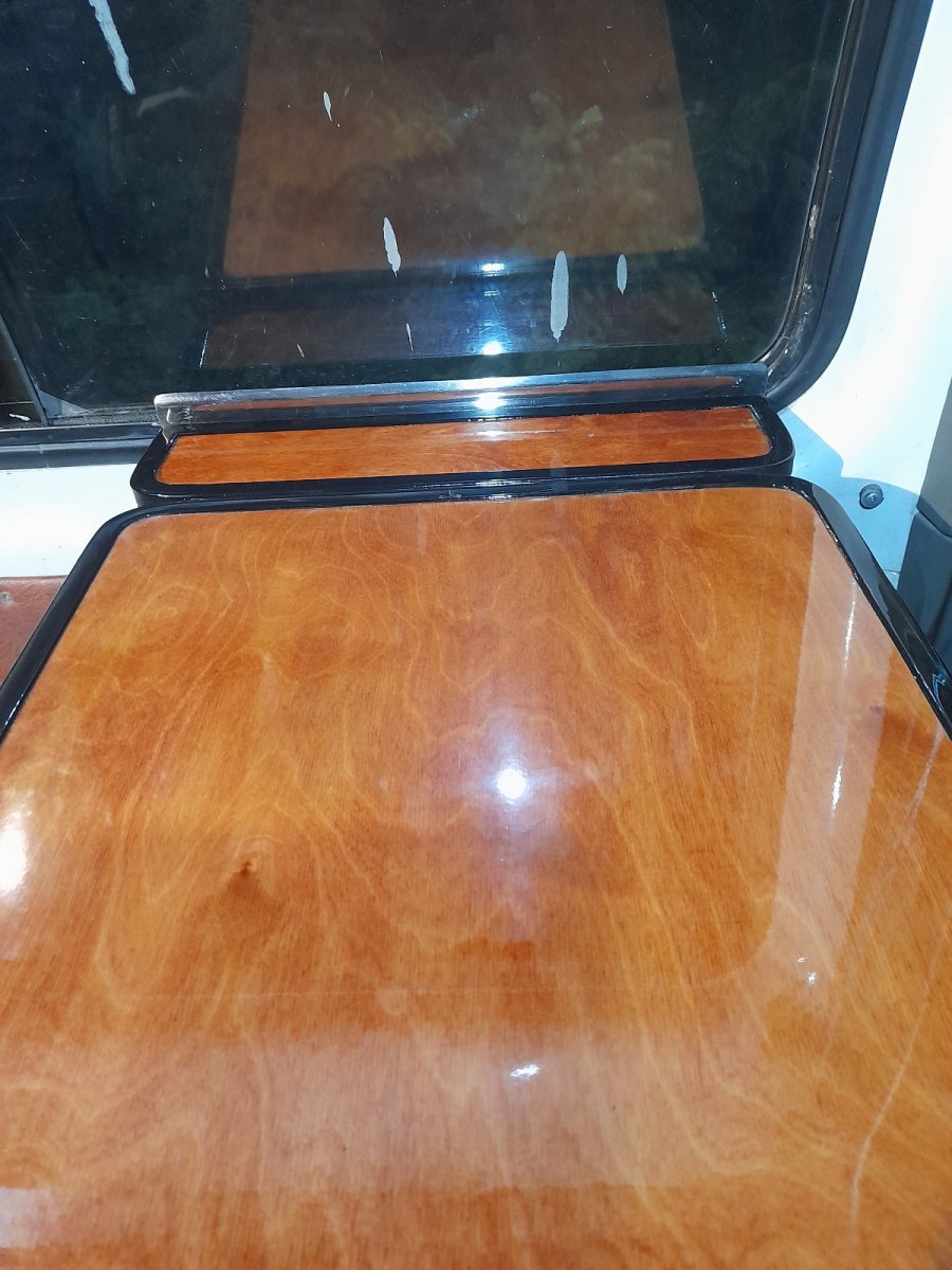

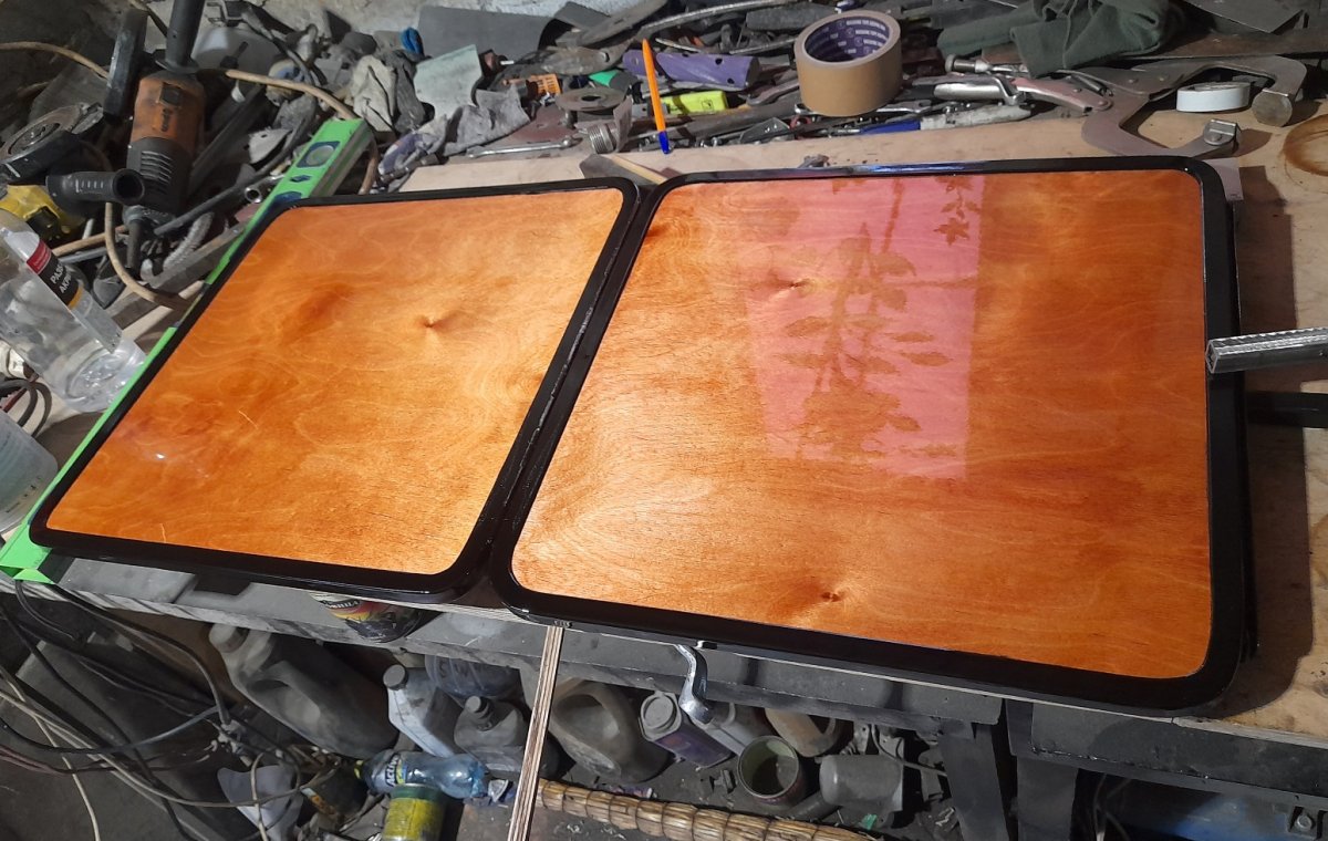

ZAN57 3 604 Опубликовано 17 июня, 2025 Доделываю окончательную отделку столика. У меня всё время собирания из отдельных рамок в единую конструкцию и приварки подкоса, упора, лакированные и зашлифованные панели были заклеены бумагой. Покрасил рамки и низ чёрным акрилом, раскрыл дерево и решил поэкспериментировать, на черновой панели покрыл последний слой лака не яхтным, а автомобильным акриловым 2:1. Он и более ровное зеркало даёт, и прочнее. Получилось норм, не пучит, не ведёт, сохнет нормально. Ну и покрыл все панели. И так радовался. растеклось в стекло, ровненько, чистенько. лучше заводской полированной мебели. радовался, но не долго... тут же прилетела какая то фигня 4-5мм длиной, тллстая... вмазалась, начала барахтаться, выпутываться, повредила 4×5см, прежде чем застыть... цука. Ещё и штук 5 тёмных пятен оставила, обгадилась, и они ушли в лак внутрь... И ведь знаю же, что мошек, комаров трогать не надо, лучше дать высохнуть, но тут эта тварь наследила глубоко. Начал пинцетом доставать, ещё чёрных пятнышек наделал. ничего не оставалось, как подчистить ножом и налить сверху на эти рытвины лак с запасом по высоте, для последующей шлифовки. Мрак... а черные пятнышки уши глубже, буквально до дерева, в яхтный лак... как будто эта тваль нагадила каким то ядом с растворителем. вчера вечером зашлифовал к покрытию, а пятнышки не все вышлифовались, глубоко ушли... 2 Поделиться сообщением Ссылка на сообщение Поделиться на другие сайты

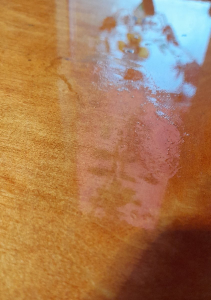

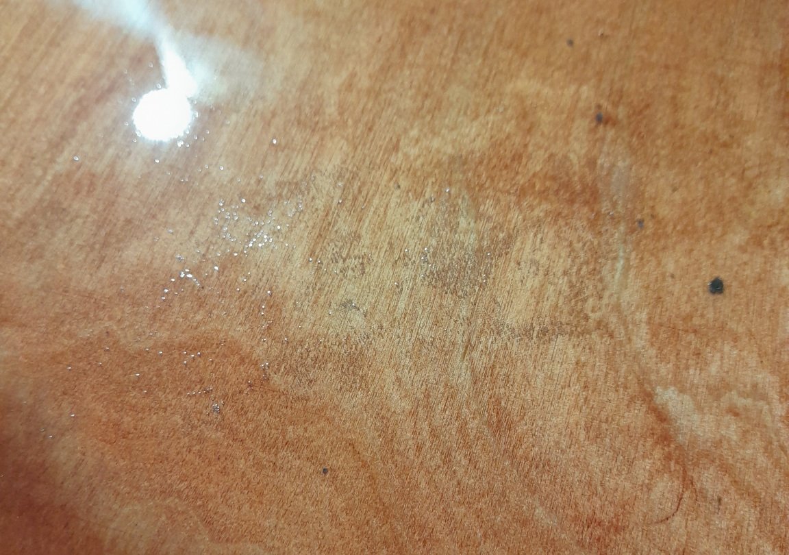

Samodelkin) 232 Опубликовано 22 июня, 2025 В 17.06.2025 в 08:50, ZAN57 сказал: . как будто эта тваль нагадила каким то ядом с растворителем. вчера вечером зашлифовал к покрытию, а пятнышки не все вышлифовались, глубоко ушли... Да и фиг с ним, с патнышком!! Я на такие мелочи перестал обращать внимания. Когда новое да, обидно. Но через 2-3 поездки там будет стока пятнышек/царапин/сколов/капелек клея и т.д... И какая разница, появились они 2 дня назад или 2 месяца назад... или была уже материя с пятнышком... никому рассказывать не собираюсь!))) Поделиться сообщением Ссылка на сообщение Поделиться на другие сайты

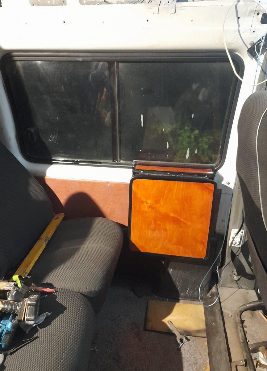

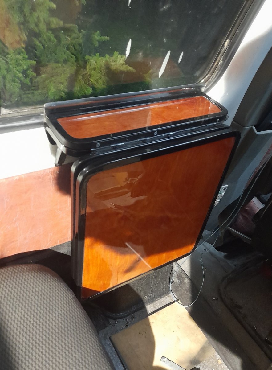

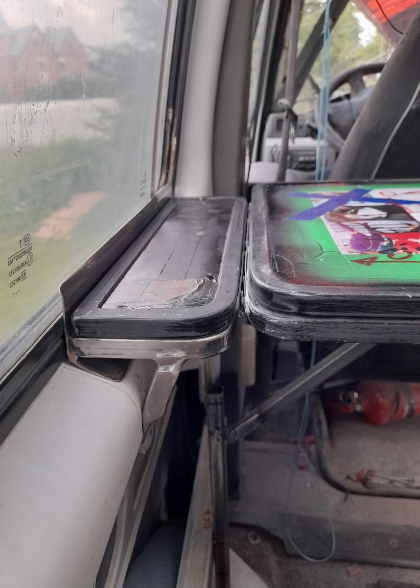

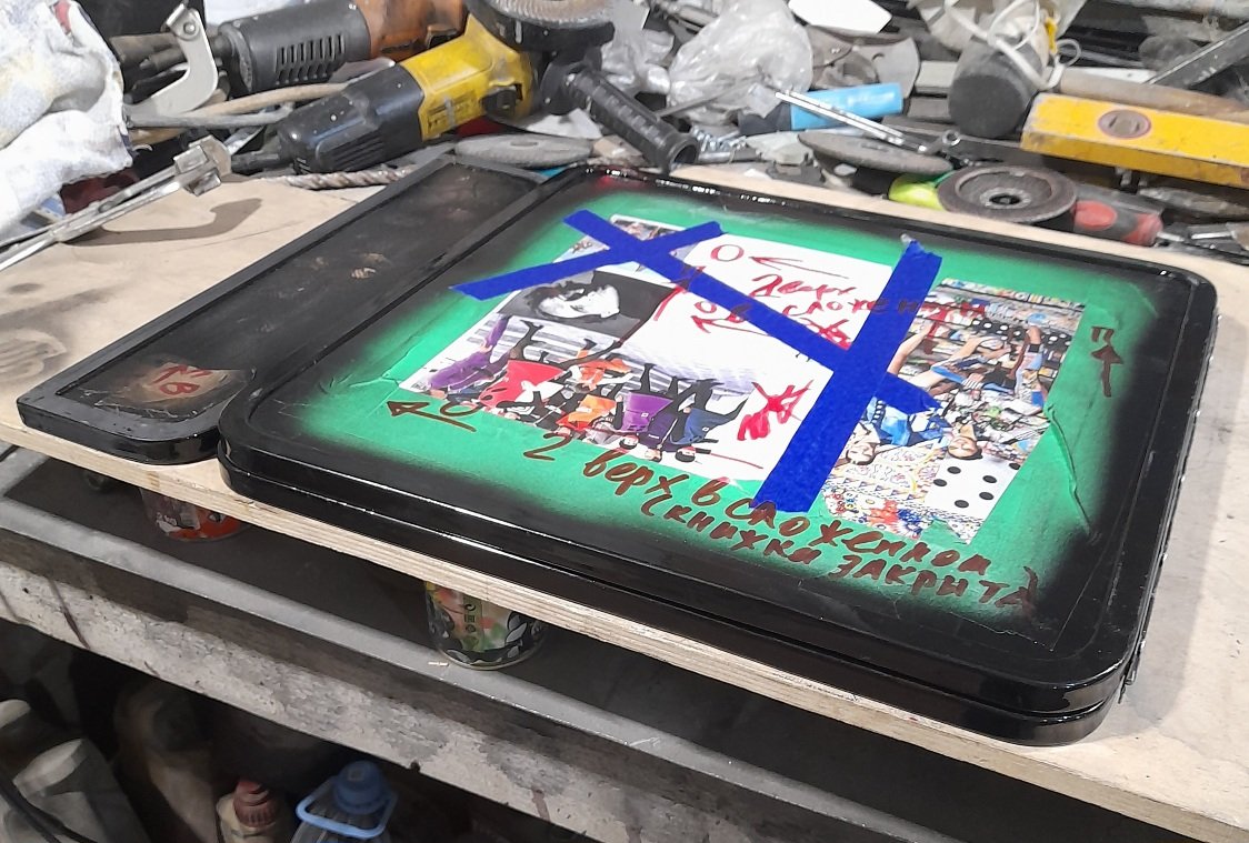

ZAN57 3 604 Опубликовано 24 июня, 2025 (изменено) В принципе обеденный столик закончил. Отлакировал заново, черной эмалью покрыл профили и стальное дно. Всё складывается, раскладывается, свисает вниз. фиксацию в нужном горизонтальном положении (чуть выше или ниже, в зависимости от наклона машины) обеспечил обычной чекой от гранаты... ну не придумал ничего лучше пока. Да и так удобно. пятнышки чёрные- да и хрен с ними... они как мошки в янтаре, шлубоко. Жене понравилось, теперь её ногам ничего не мешает. Приварил наставку на верх стойки ползуна, прикрепил съёмным поперечником к кузову над обивкой столик сразу стал жёстче, но складную ногу для разложенного варианта не отметаю... возможно в будущем. Ну а пока вытащил из подвала разобраный багажник вот смотрю и думаю- и что с этим делать? Без хотя бы платформы ну никак... и солнечную туда, и барахлишко, и возможно воду, как вариант палатку на пару спальных мест... ну и т.д. а вот что практически- ноги станут длиной полметра. как у цапли, реактивную тягу надо будет делать мощнее, тк момент изгибающий на ноги станет на порядок больше при торможении. Сейчас газелька примерно 2,45- 2,50м высотой, а платформа, даже без корзины, поднимет сразу выше 2 5м. Транспондеры то хрен с ними, а как для экспертизы? Переделывать точно нужно, тк заводской багажник, именно для газели, приходился перекладиной точно над краем люка. Объяснимо- люк на обычной цмф намного ниже и уже чем на люксовой 3221. Буду изменять расстановку ног, чтобы люк приходился между ними и при открытии оставался небольшой зазор. Есть вариант сделать платформу вообще составную как бы, из 3х частей, по 2 ноги в каждой. Одна секция до люка и 2 после люка. Примерно с одинаковым зазором на лирину люка, как бы 3 платформочки, а при необходимости фанеру между ними, на ширину разрывов. Это если мелкий груз везти или на дальняк. А в обычной жизни не надо, а длинномер и так можно кинуть на 3 платформочки... А? Изменено 24 июня, 2025 пользователем ZAN57 7 Поделиться сообщением Ссылка на сообщение Поделиться на другие сайты

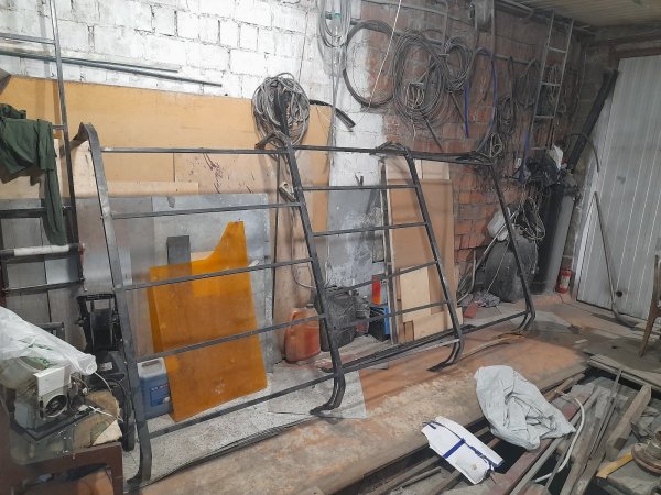

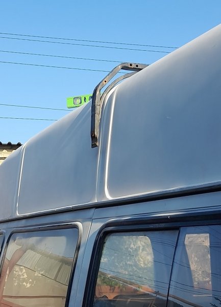

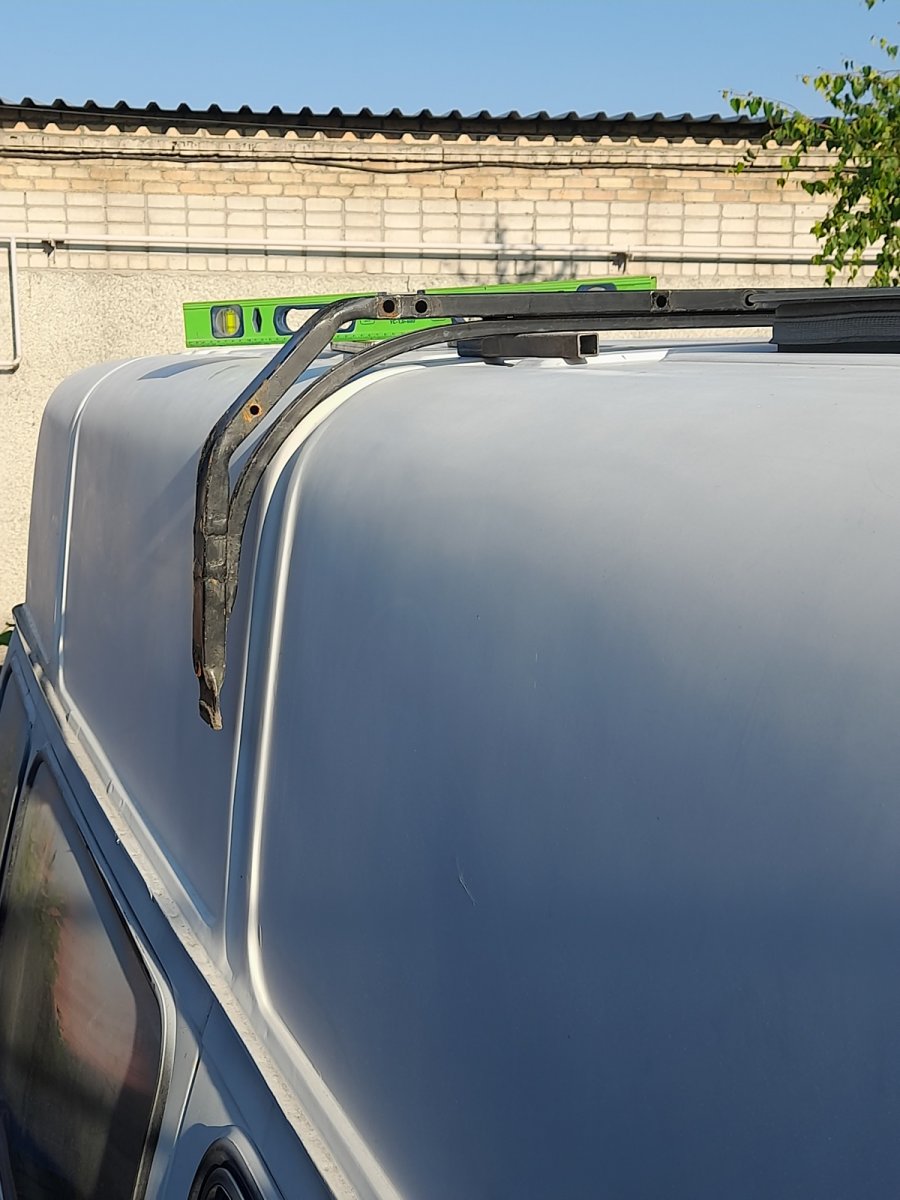

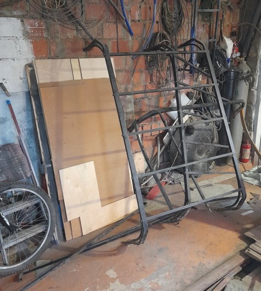

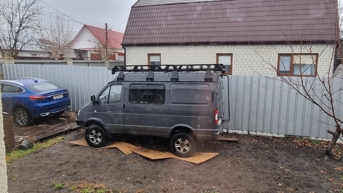

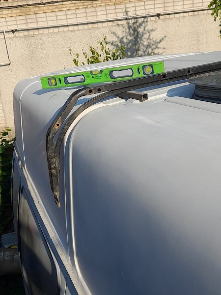

ZAN57 3 604 Опубликовано 26 июня, 2025 (изменено) Посмотрел на этого диназавра багажник 3,2 х 1,6м. вот что с ним делать? Делить на 3 платформочки? Но это 12 ног- 6 перекладин, а в наличии 8- 4, надо ещё 2 перекладины гнуть в этом же стиле. Как вариант, сделать как и было, 3 секции, но изменить длину секций, чтобы совпадало точно со стыками панелей боковин, с рёбрами жесткости, под ними же простенки между окнами, а то не совпадало у изготовителя joker. Получится длина 310см. Разобрал одну перекладину, чтобы прикинуть как наращивать ноги... поставил свелху. Н-дя... смотрится, как будто той- терьер залез на овчарку с целью надругаться... Удлиннять надо на 225мм, если верх платформы сделать на уровне закрытого люка и + 10мм. Если поднять до уровня открытого люка, то наращивать 265мм. А может не так и страшно будут смотреться черные тощие ноги? Вставлю реактивные тяги в самую заднюю секцию. Гнутые по параболле, оттянут на себя внимание. Как вариант сделать 2 секции- сзади за люком, но тогда городить какуюто съёмную платформочку, тк маркиза то нужна над всем правым боком, а без переда входная дверь под солнцем и дождём. И солнечную панель надо размещать. Ладно, сделаю вставку в ноги, посмотрю, это не сложно, я уже дважды резал и переделывал эти ноги, снизу длбавил аркой профиль 15х15, на снимках видно, иначе поперечины 40х20 гнулись под стоящим человеком. Сейчас хоть бегай, момент инерции сечения увеличился, более чем в 1,5 раза. Изменено 26 июня, 2025 пользователем ZAN57 Поделиться сообщением Ссылка на сообщение Поделиться на другие сайты

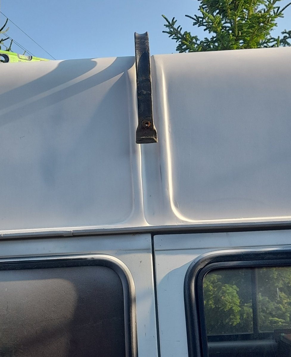

ZAN57 3 604 Опубликовано 27 июня, 2025 (изменено) Ну вот, теперь уже 265мм удлиннения этих цаплиных ног светится. Чтобы люк открывался. И это с учетом того, что при этом верх люка встанет вровень с верхом профилей, то есть над люком перекладин быть не должно (а размер люка, на минуточку, как гермодверь на химпроизводстве 73х90см). А если перекладины над люком, то не трудно догадаться, что поднимать придётся на 300мм, ровно на столько, насколько крышу поднял). И куда это идёт? Не пойму, что за цифра 2,5м засела у меня в голове по отношению к высоте микроавтобуса, минивэна... потом что, во взрослую категорию переходит? Изменено 27 июня, 2025 пользователем ZAN57 Поделиться сообщением Ссылка на сообщение Поделиться на другие сайты
PanDiman 2 016 Опубликовано 27 июня, 2025 2 часа назад, ZAN57 сказал: Ну вот, теперь уже 265мм удлиннения этих цаплиных ног светится. Чтобы люк открывался. у меня багажник фирмы OJ и у него перемычки откручиваются от бокового основания , я одну перемычку убрал и люк стал норм открываться. Поделиться сообщением Ссылка на сообщение Поделиться на другие сайты
ZAN57 3 604 Опубликовано 29 июня, 2025 Да проблемы нет поднять ноги ещё выше и люк буде открываться, он у меня уже будет открываться при наращивании на 265мм ног. Вопрос в том, ГДЕ ПРЕДЕЛ УВЕЛИЧЕНИЯ ГАБАРИТА ТС ПО ВЫСОТЕ С БАГАЖНИКОМ? Поделиться сообщением Ссылка на сообщение Поделиться на другие сайты
