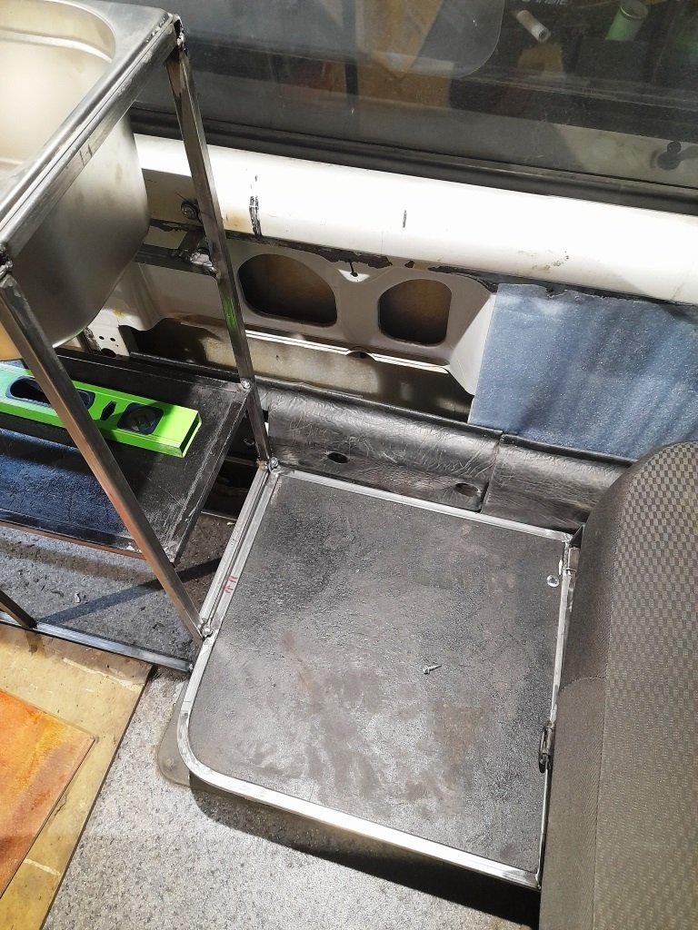

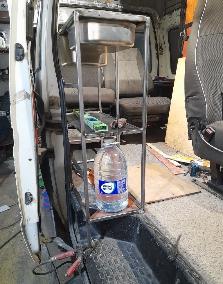

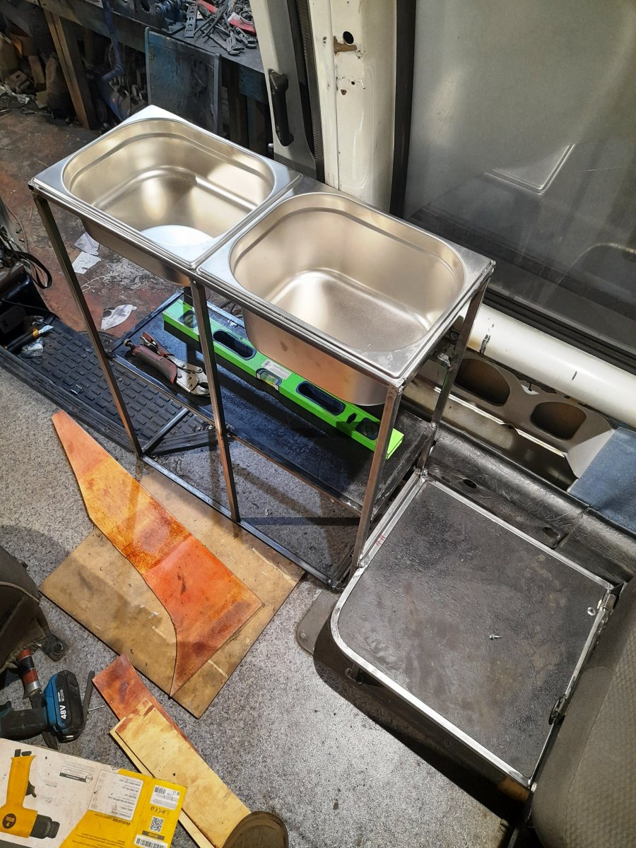

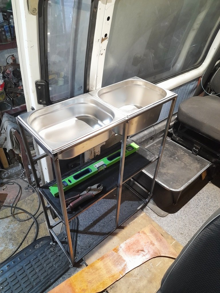

aldar 1 561 Опубликовано 28 апреля, 2025 закругли углы на мойке..так как на втором фото то что у пола.. Поделиться сообщением Ссылка на сообщение Поделиться на другие сайты
ZAN57 3 550 Опубликовано 28 апреля, 2025 (изменено) 5 часов назад, aldar сказал: закругли углы на мойке..так как на втором фото то что у пола.. Буду обводку поясом делать по периметру верха из пластика, углы скруглю конечно. Просто гастроёмкости имеют заводскую формовку в 3х плоскостях, и тупо подрезать углы не получится, испортишь привалочные поверхности к столешнице, а также крышки к корыту. Перед вообще будет со скруглёнными углами- целиком панель от кулера встанет. Тут же ещё и ребра по 4м углам, ноги вертикальные, то-же под обводку, под кант пластиковый уйдут. Или подберу в магазине мебельных аксессуаров, или приспособлю разрезанные пополам пластиковые трубы. Например полипропилен водопроводный. Хотя, сколько смотрел фото автодомов, даже заводских, не особо заморачиваются скруглением углов. чаще обеденный столик углы скругляют, а кухзона чаще обычная мебель из лдсп... с обычными углами. Изменено 28 апреля, 2025 пользователем ZAN57 Поделиться сообщением Ссылка на сообщение Поделиться на другие сайты

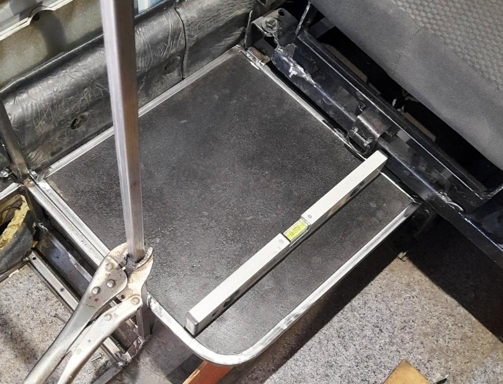

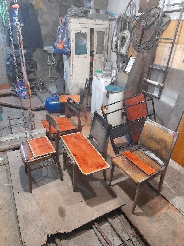

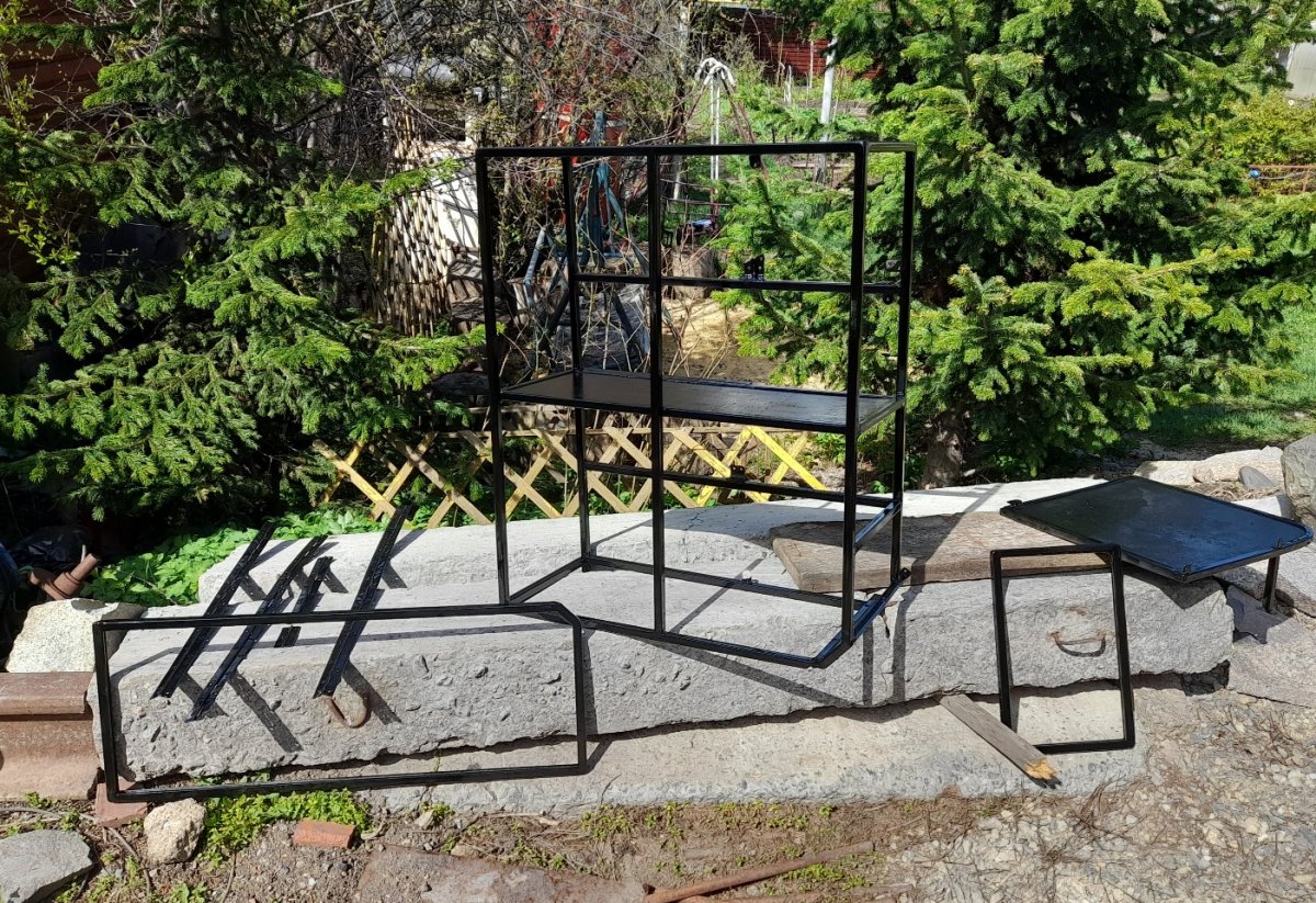

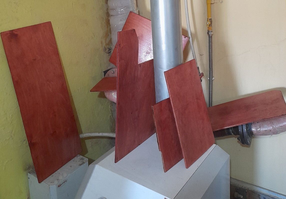

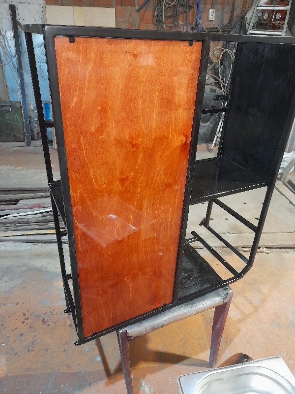

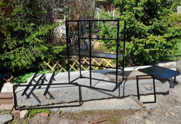

ZAN57 3 550 Опубликовано 6 мая, 2025 (изменено) Доварил, загрунтовал каркас кухстола, покрасил Вырезал почти все панели из фанеры, отшлфовал, проморил, покрыл на 1й слоем лаком буду раз в сутки, после 3го слоя раз в двое суток шлифовать. А промежутках займусь обеденным столом. Пока рисую чертёж, определяюсь с объёмно- планировочным решением, какие габариты, как складывать и тд. Большой делать смысла не вижу. Ширина видимо 410мм (габарит по складыванию без помехи 2 го ряда сидений и повороту на 180гр водительского. В длину 10+40см +40 см. Придумываю подпорку и выдвижную ногу при полном раскладывании. А пока, во время поиска ручек для кухстола, нашёл именно то , что искал для туалета Жаль только сейчас. Но и сейчас заказал на озоне, поменяю ручки, переделаю. А началось с кухстола, там размеры и вес дверок поменьше, можно на магнитах сделать, главное за что хвататься. Придумалось во сне- просто дырка... и можно даже внутри дырки рычажок замка сделать. Видимо из детства всплыло- была тумбочка, у неё дверца с такой утопленной ручкой- дыркой из люменя.но хотелось красиво окаймить дырку. Поискал в магазинах такую ручку- дырку... нини. Заехал в спецмагаз мебельщиков "люкс- фасад". Увидел крепление для стоек- труб. Даже купил, накрайняк, обточить поуже кольцо, покрасить... спросил про ручки подобного типа. Мужик один говорит, что последний раз продавали "ручки- утопленники" лет 15 назад. Ну я начал в инете искать утопленные ручки. Вот что нашёл. Вполне годятся и для антресолей и для стола, шкафчиков. + магнитики, или шариковый фиксатор, или даже простейшив засов- щеколду не сложно сделать прямо внутри такой ручки. И при поиске и эта фиговина с кольцом вылезла. Заказ только чз таможню, в российской поставке нет. Изменено 6 мая, 2025 пользователем ZAN57 1 Поделиться сообщением Ссылка на сообщение Поделиться на другие сайты

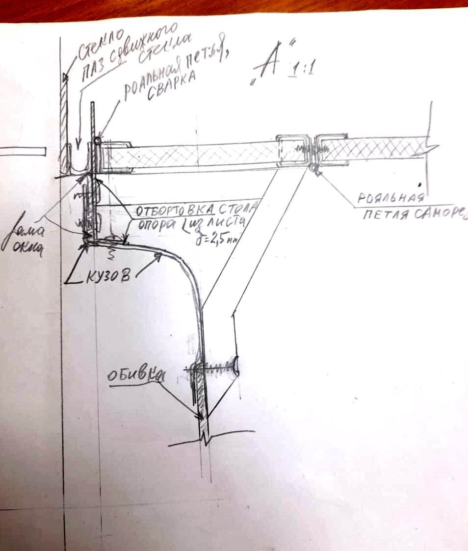

ZAN57 3 550 Опубликовано 7 мая, 2025 15 часов назад, german сказал: Который раз повторяю, БЕРЕГИ СЕБЯ! Спасибо Герман, как получается... Сейчас вот на работе пришла наконец- то мысль в голову о креплении обеденного столика. Шибко хочется, чтобы и раскладывался в длину, и опирание обеспечить при этом не заморочное, не торчащее, не портящее пол, не портящее поверхность столика, чтобы откидывался вверх, чтобы откидывался вниз, чтобы при этом быстро и надёжно, не мешало встать, сесть, повернуть водительское кресло на 180гр... ну и тд. "Короче чтоб рыбку съесть и между стульев сесть...". Столько чтобы. Труднее всего это: 1. вкорячить телескопическую ногу- подкос для первой ступени раскладушки, чтобы и вес держала, и ногам не мешала и при этом при опускании вниз столика хватило места по длине её хода в направляйке. 2. Обеспечить и откидывание столика вверх, к окну, чтобы удобно садиться вставать, убираться, при этом чтобы ничего не торчало (дело в том, что откидывание вниз это неудобно накоротке, тк бок столешницы проходит всего в 1см от подушки кресла, значит вставать или убирать ноги), и при этом обеспечить откидывание столика вниз, вертикально- долго ехать скажем без столика, что- то перевезти в купе. 3. Выдвижная опора под откидывающееся звено столешницы. И мысль пришла в голову во время торжества у мемориала погибшим воинам ЧЭМК. Всё таки сильные эмоции, залп из автоматов, слёзы на глазах, вальс прямо на асфальте... О-как... быстрее за стол и набросал принципиальный конструктив. Понял, что без 3х шарнирной схемы эти сексуальные прихоти и извращения не удовлетворить... да и ххх с ним, привык уже к профилям и рояльным петлям... Сфоткал. Слева у стекла узкая 100мм полочка на опорах, у самого стекла первый шарнир, сверху- откидывание столика вверх- кратковременный режим посадки и тд. Сверху над окном какой нибудь фиксатор. В этой же полочке сделаю дыры с вставленными гнёздами из металла или пластика- будет типа подстаканников. Далее снова шарнир уже снизу- для опускания столика вниз, вертикально- долгий режим езды. А далее, в конце первого звена снова шарнир, сверху- откидывание допзвена. Под первым звено снизу телескопы (как у маркизы делал) консолей для выдвижных ног, на конце, откидные вниз ноги- телескопы. Сверху на консолях мягкие площадки для опирания столешницы (по сути что было верхом 1го звена, становится низом 2го звена, поэтому царапать ни к чему, крепить жёстко ничего не надо). что то подобное я делал в 90е в Рафике, но 2 звена, без полочки- опоры, откидывания вверх не надо было, у меня там купе 3 на 3 было на постоянке. Поделиться сообщением Ссылка на сообщение Поделиться на другие сайты

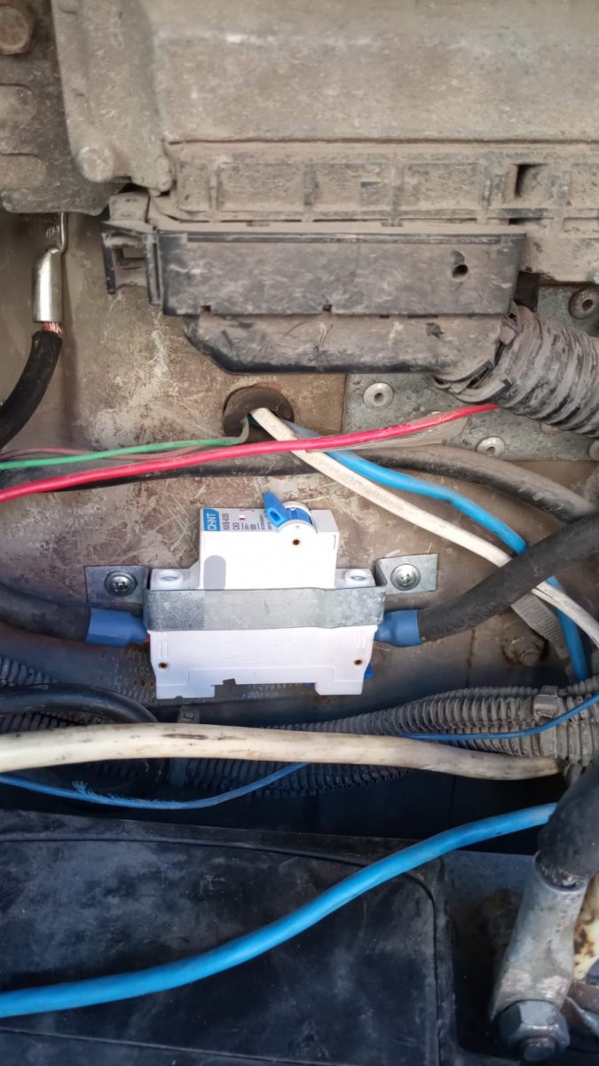

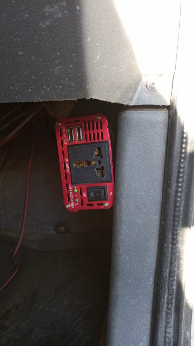

Yumata 41 Опубликовано 19 мая, 2025 (изменено) Вот наконец нашел время подключить инвертор, купленный еще в прошлом году... Автомат на 63А (пока), провода от сварочника, наконечники пропаял тугоплавким припоем с горелкой. Сам инвертор закрепил в ногах пассажира. Проверил - маленькая болгарка (700 вт) и мультиварка (600 вт) включаются без проблем. А больше мне и не надо! Изменено 19 мая, 2025 пользователем Yumata Исправление 2 Поделиться сообщением Ссылка на сообщение Поделиться на другие сайты
ZAN57 3 550 Опубликовано 19 мая, 2025 Ну и гуд. Чайники то- же есть на 600- 700вт. Электротурка для кофе 400вт. Придет аппетит, поменяешь инветор на побольше. Я 1000вт как купил с рук за 1000р, так и продал за 1000. Взял следующий 1200вт. Потом 2квт. Его на всё хватало, но не было чистого синуса для асирхронных двигателей. Поделиться сообщением Ссылка на сообщение Поделиться на другие сайты

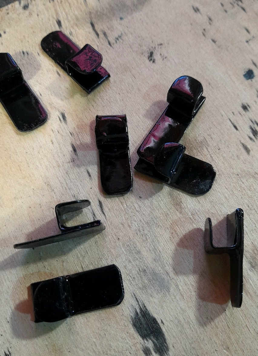

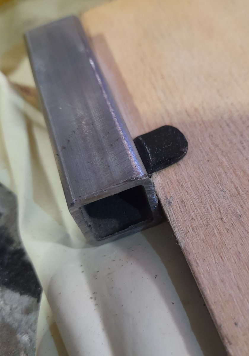

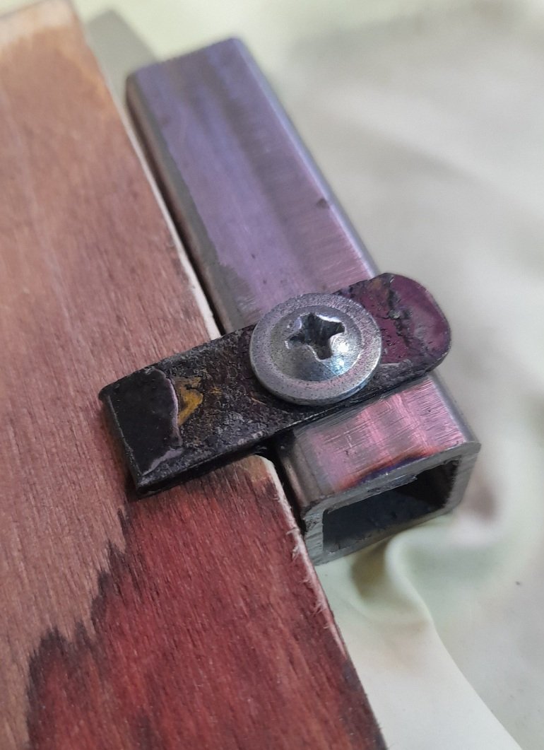

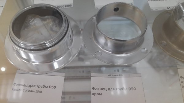

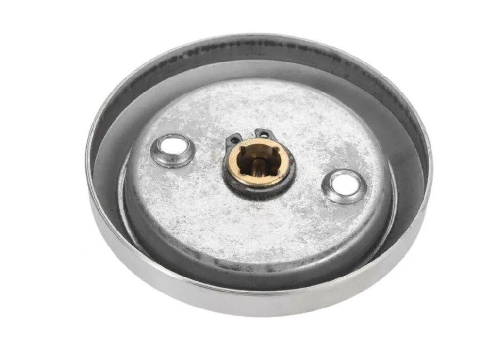

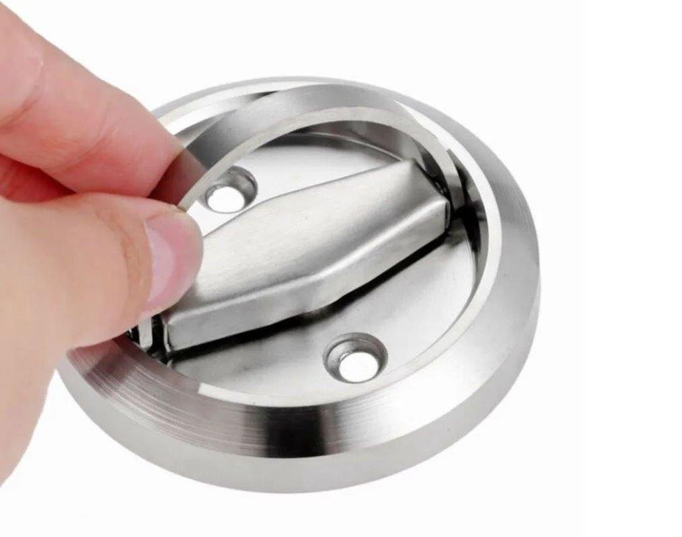

ZAN57 3 550 Опубликовано 21 мая, 2025 Готовлю к сборке кухстол, лакирую детали обеденного стола. начал навешивать панели и дверцы на кухстол И тут столкнулся с дилеммой- как крепить не обрамлённые профилями панели фанеры? Самое простое было пилить пазы, заваривать панели в рамки из профилей, но это опять вес, десятки метров пазы пилить,, сварка, покраска. Больше всего пугал вес и стоимость. Когда вырезал панели, делал сразу по размеру проёмов, в надежде прилумать крепёж потом. И вот это "потом" наступило... Готовые уголки не подходят по разным причинам, да и громоздкие. Думал не долго, одну ночь- утром встал с готовой идеей- вдохновили кляммеры для керамогранита. Только они огромные, на 2 или 4 плитки, а тут точечно надо. Вот и придумал такую закуёвину, гнутую из полоски кузовщины. для примера как это на испытаниях 2 Поделиться сообщением Ссылка на сообщение Поделиться на другие сайты
