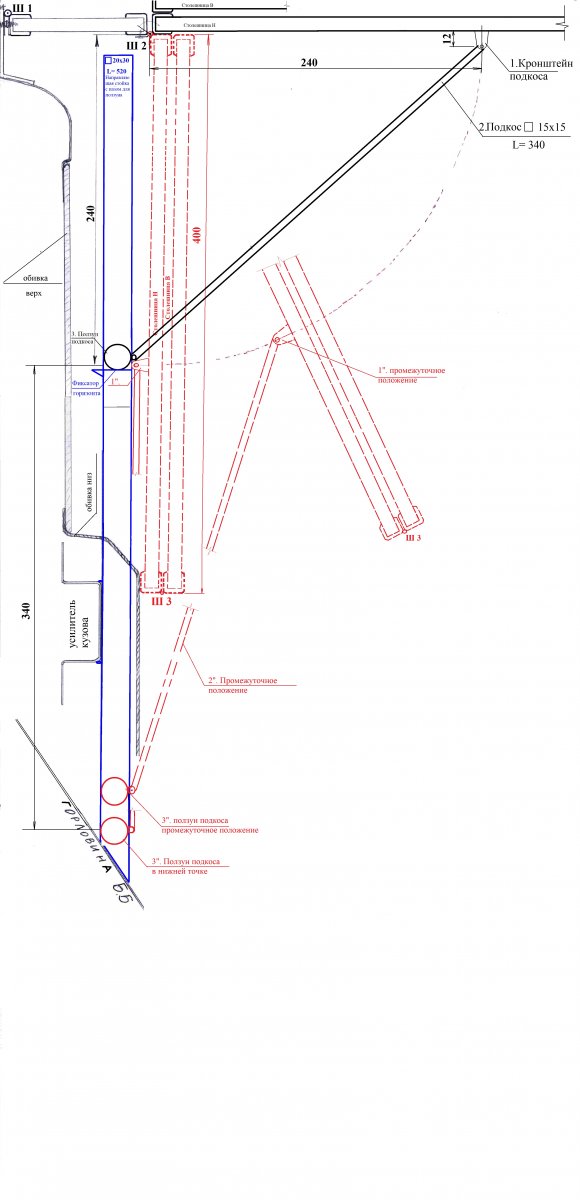

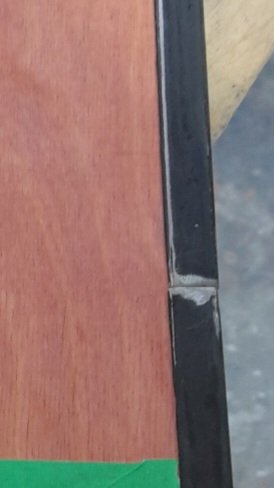

ZAN57 3 487 Опубликовано 21 мая А как это на деле- так гляньте на фото # 2, думаю никто и внимания не обратил, что панель то и сидит на кляммерах. Считаю вполне эстетично, технологично. 7 минут назад, valemat сказал: Дак он для этого крышу поднял. Теперь ходит. Обещает поехать. Ходить не сгибаясь- мечта. Зря что ли все мировые басики высокие... А рулю сам, но у меня же экипаж есть. Штурман, кок, был юнга, как то незаметно сделал катьеру до старшего матроса. Ездил первый раз в возрате 4 года, сейчас 18... Вообще считаю, что автодом, если нельзя внутри него пройти из конца в конец салона, это не автодом. Поэтому не приемлю кемперы- вроди и есть комфорт, кровать, кухня, а отдохнуть в дороге невозможно. Да и вообще находиться там в движении. Да нах такой автодом... так же и неин кгрированный, полуинтегрированный... когда кунг в кузове грузовика... Поделиться сообщением Ссылка на сообщение Поделиться на другие сайты

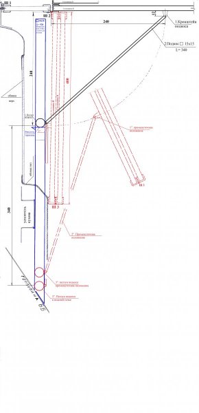

ZAN57 3 487 Опубликовано 21 мая А пока готовлю детали для обеденнооо стола, продумываю конструктив. Ведь хочется трансформаций, удобства. Задумался о механизме опускания, поднятия, раскладывания в длину. Измерил боковину, с трудом но втиснул на чертёж направляющую стойку для скольжения ползуна подкоса. Не люблю, когда подкос имеет наклон менее 45гр и когда он упирается в менее половины вылета консоли столешницы. И то и другое не верно с точки зрения термеха и сопромата, создаёт ненужные усилия и моменты. Да и не эстетично, напрягает зрительно. Получилось. Наклон подкоса 45гр, точка опоры 24см из 40. Конечно, видно не очень... Но может кому пригодится, как и кляммеры, вышлю чертёж по электронке. Стойка получается снаружи верхней обивки, и уходит веутпь за нижнюю, там как раз оказался зазор с усилителем кузова. Поделиться сообщением Ссылка на сообщение Поделиться на другие сайты

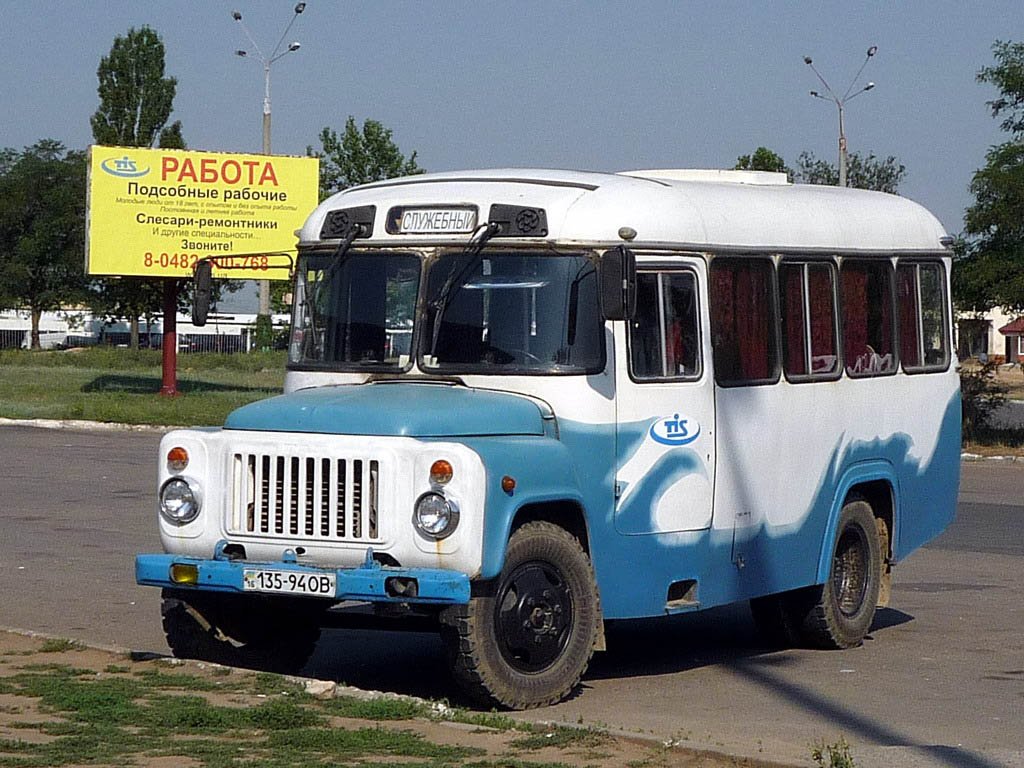

dtrans 1 344 Опубликовано 21 мая (изменено) 4 часа назад, ZAN57 сказал: Но это же мученье ездить на легковушке на дальняк. Не пошевелиться в дороге, не встать размяться, походить, кофе сварить, полежать и т.д. Я с конца 80х любил бааальшие машинки, тк подрабатывал на изысканиях для проектирования - геодезия, геология. Буханку геологов из УРАЛТИСиза доаодили до ума, но не своё оно и есть не своё, да и ездить на буханке на 800- 1000км так себе удовольствие... но молодость, 25-30 лет брала своё- да хоть в багажнике... поэтому, когда в 92г взял своего РАФа2203, то превратил почти в автодом, не было конлея и туалета, фена. Зато была буржуйка и газовая плита, кровать. Насчет тесноты, согласен, даже в Газели то тесно, про соблю и не говорю... У нас в геологии (СГЭ) любимым автобусом, для дальних командировок, колектив рыбалок и прочее , был КАВЗ. Там и походить и полежать и зарядку сделать. При чём он один был, в подразделении ОНИС (научно исследовательская). Они напрямую Москве подчинялись. МГРИ кажется. Вот у них заказывали. Не на классике, вахтовка ЗИЛ 131, кайф по степям погонять, если в кабине сидишь. А буханка это для главного геолога и его секты, они идейные спартанцы. Изменено 21 мая пользователем dtrans Поделиться сообщением Ссылка на сообщение Поделиться на другие сайты
ZAN57 3 487 Опубликовано 21 мая 5 минут назад, dtrans сказал: У нас в геологии (СГЭ) любимым автобусом, для дальних командировок, колектив рыбалок и прочее , был КАВЗ. Там и походить и полежать и зарядку сделать. При чём он один был, в подразделении ОНИС (научно исследовательская). Они напрямую Москве подчинялись. МГРИ кажется. Вот у них заказывали. Не на классике, вахтовка ЗИЛ 131, кайф по степям погонять, если в кабине сидишь. А буханка это для главного геолога и его секты, они идейные спартанцы. Онис. Ты из сороковки что ли? Ч-65? Поделиться сообщением Ссылка на сообщение Поделиться на другие сайты

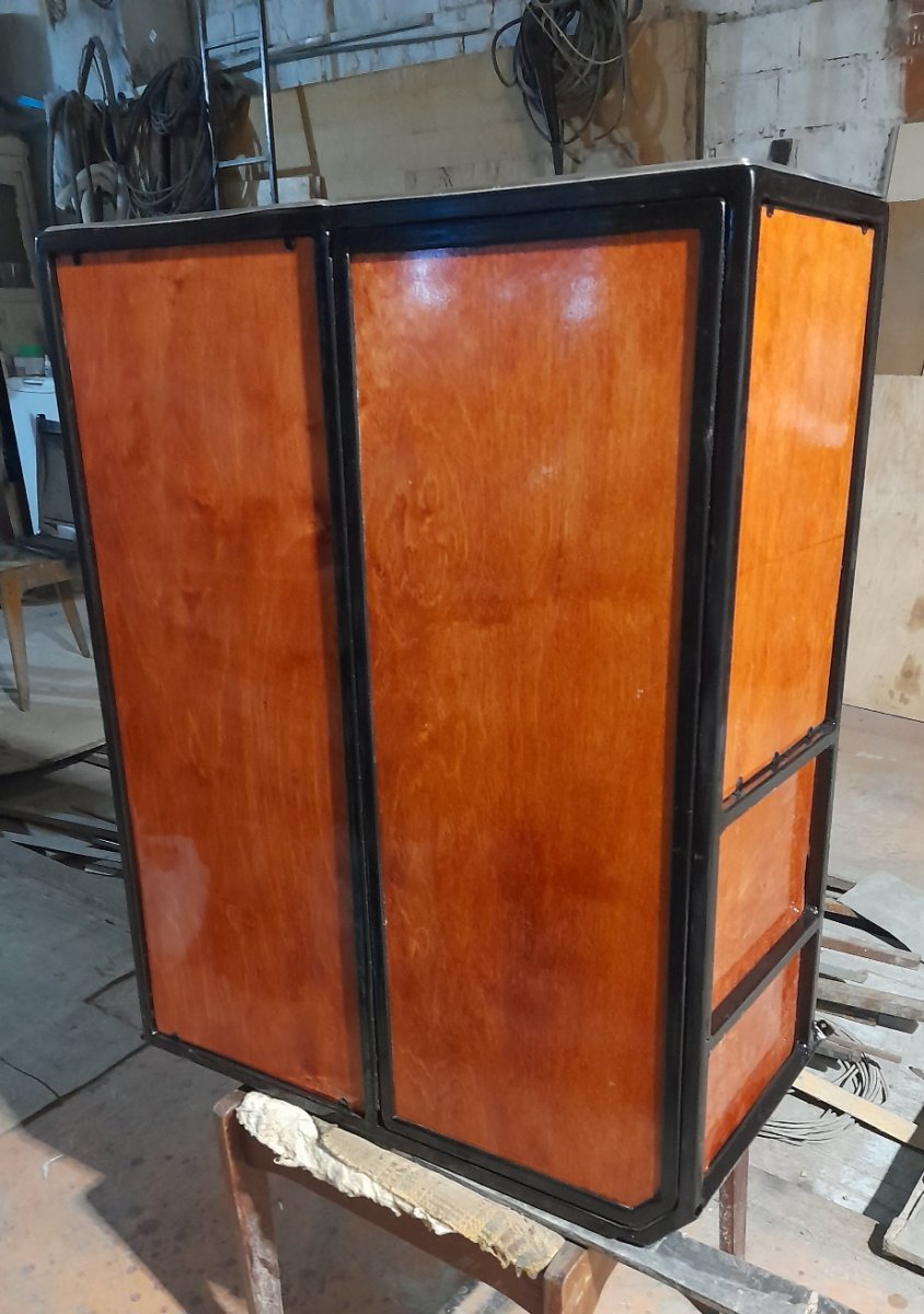

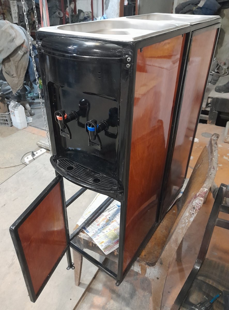

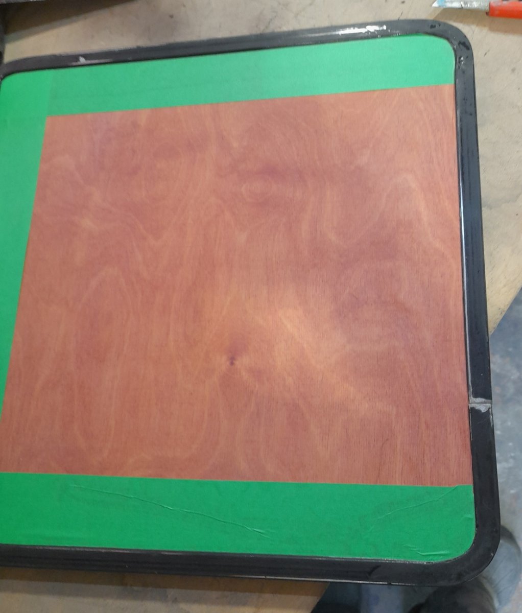

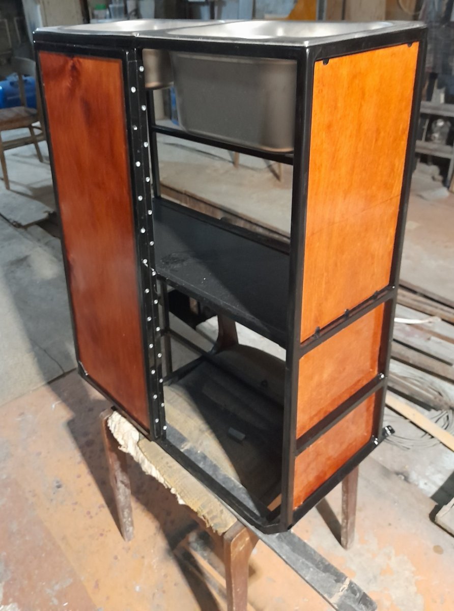

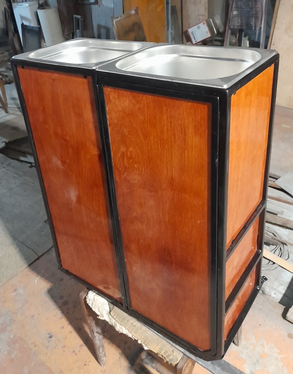

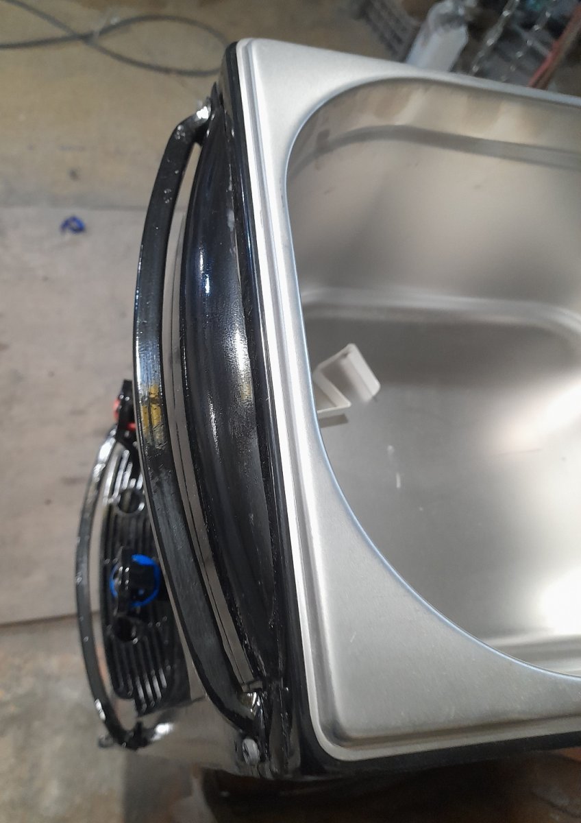

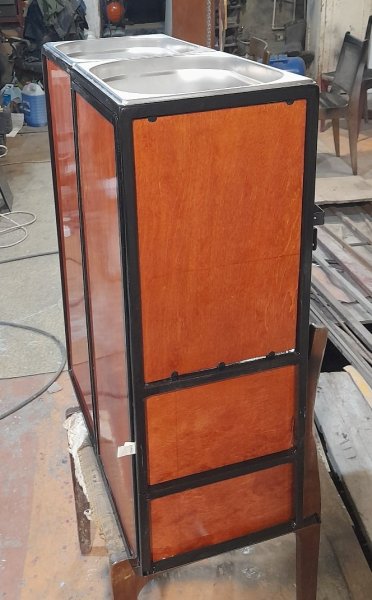

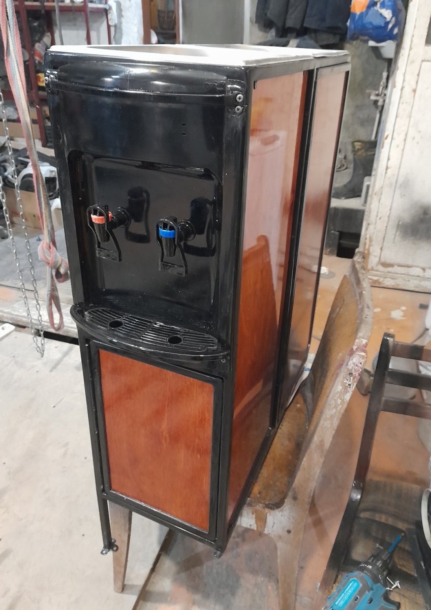

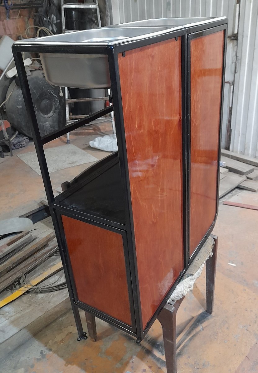

ZAN57 3 487 Опубликовано 26 мая Как то подсобрал кухстол Дверца открывается с прижимом к панели, мешать не будет Здесь будет гнездо кулера Жду ручки углублённые с озона из за бугра, чтобы врезать. А пока лакирую, собираю столешницы обеденного стола по своей технологии. Суть да дело разобрал пылящийся настольный кулер, вырезал лицевую панель с краниками, подогнал по размеру к гнезду кулера в кухстоле. Подумалось, что разобьётся тонкий пластик кулера в торце кухстола, на проходе в проёме двери. Плэтому согнул из трубы 10х10 защитные дуги свнрху и снизу, приварил пятки для крепежа. Всё это покрасил, воткнул "на посмотреть в гнездо. Жена подошла, вздохнула, сказала "извращенец"... добавила-" В этом столе есть плита, разделочные доски, будут гнезда для ножей и утвари, мойка, хранение кастрюль и питьевой воды, есть кулер с горячей и холодной. В этом столе не хватает посудомойки, пылесоса, фена для волос, гладильной доски и сушилки для белья"... ну я и ттветил-"для посудомойки тесновато, а насчёт фена и гладильной доски подумаю, это можно"... "Ты неисправим"... 3 Поделиться сообщением Ссылка на сообщение Поделиться на другие сайты

ZAN57 3 487 Опубликовано 27 мая 1 минуту назад, Кирилл сказал: @ZAN57 зато автономность и универсальность какая! ) Ага, лет бы 10-20 назад. А сейчас итак жена шутит:-Ты что решил переселиться в Газель? Или меня выселить?" А что никто не спрашивает, как вода питьевая в кулер попадать будет? Я ищу информацию по кулерам с нижней загрузкой- тишина на просторах интернета... что то же останавливает насос забора воды... либо датчик давления, либо датчик уровня. Не хочется разбирать свой домашний кулер с нижней загрузкой, но видимо придётся... На крайний соучай подвешу сзади за столом корзину с приёмной воронкой для 5л бутылей. Не хотелось бы, не эстетично. Пока собираю в столешницы отлакированные фанеры. Распилил собранные полностью и покрашенные рамки. Отшлифовал напослндок лак фанеры, загнал в рамки, сопдинил, теперь проваривать 4 шва на 2х рамках. далее залеиваю малярным скотчем фактуру, накладываю металлическую полосу рядом со швом, для защиты фактуры от огня и брвзг, варю, зашлифовываю стыки, шпаклюю, крашу рамки. Потом снимаю скотч с фактуры и заклеиваю рамки. Наношу финишный слой лака. Шлифовал последний раз не только для выведения последних изъянов, но и для ускорения просушки глубинных слоёв. Уже писал, что уралкидный яхтный лак сохнет сверху плёнкой средней прочности, и не даёт до конца высыхать нижним слоям. хочу попробовать последним слоем положить акриловый автолак. Или паркетный лак. Поделиться сообщением Ссылка на сообщение Поделиться на другие сайты
valemat 1 711 Опубликовано 27 мая 2 часа назад, ZAN57 сказал: никто не спрашивает, как вода питьевая в кулер попадать будет? А как вода в кулер попадает? Поделиться сообщением Ссылка на сообщение Поделиться на другие сайты
ZAN57 3 487 Опубликовано 27 мая 1 час назад, valemat сказал: А как вода в кулер попадает? Ну в моём случае пока почти загадка... я то думал кто- нибудь уже знаком с потрохами кулера с нижней загрузкой бутылей. Понятно что качает насос, 12в, мощность всего 7-12вт. Такие же стоят в спотах- чайниках. Непонятно, что его включает и что выключает. На просторах инета ничего не нашёл, ни схемы, ни описаний ремонта. Придётся вскрывать. С ьбычным кулером то понятно- физика, баланс давления атмосферы и разрежения в бутыли, в приёмной воронке всегда один уровень автоматически, как и у любой бутылки с водой, перевёрнутой в чашку с водой. Если в бутыли нк лай бог мизерная дырка, обычный кулер потечет чз приёмную воронку, ибо разрежения в бутыли не будет. Я купил на озоне кулер с нижней загрузкой, ибо достали отриуательные стороны веохнего: вся паль помкщения попадает в воронку; плдримать и ставить тяжело женщине или в возрасте; течи; со временем трескается верхняя крышка от нагрузки, тем более ставят с размаху, чтобы выбить штырём пробку... Поделиться сообщением Ссылка на сообщение Поделиться на другие сайты
valemat 1 711 Опубликовано 27 мая 3 часа назад, ZAN57 сказал: баланс давления атмосферы и А от стиралки не подойдёт? Поделиться сообщением Ссылка на сообщение Поделиться на другие сайты
ZAN57 3 487 Опубликовано 28 мая 12 часов назад, valemat сказал: А от стиралки не подойдёт? Ну вот... ты сейчас задаёшь мне вопросы, которые я уже задавал сам себе, а хотелось бы кому то другому, кто знает устройство и принцип действия. Нет времени экспериментировать. И даже если принцип такой же как у стиралки, не факт что параметры те-же. Тут есть нюансы. Когда самотёком, на законах физики, баланс давлений и разряжения, то из ёмкостей охладителя и нагревателя (вот это я уже изучил, проанализировал, переварил) есть дренаж воздуха в ту- же приёмную воронку, иначе наполняться они не будут, воздух будет сдавливаться в верхней части как в рессивере водостанции. Ну то есть, всё что ниже бутыли и воронки заполняется полностью, устаканивается уровень в воронке чуть выше нижнего среза горлышка бутыли. Всё автоматически гуд. А с насосом? Если не будет дренажа сверху охладителя и нагревателя, то и получится этот эффект рессивера, ёмкости не наполнятся более чем наполовину. А если есть дренаж? То куда он выводится? Назад в бутыль? Но у меня одна трубка в кулере с нижней, обратки нет. И как вопремя остановить воду, когда воздух выйдет и польётся вода? Ну можно конечно поставить 2 сбросника воздуха сантехнических. Но что то уж больно усложняется, для простого и не дорогого устпойства, коим является куоер с НЗ. Но и это не решает главного вопроса- что в нужный момент включает и выключает насос? Пока в мире есть только 2 принципа- датчик уровня и датчик давления. Подозреваю, что над охладителем и нагревателем есть общая небольшая ёмкость (по крайней мере я изобрёл бы так), она играет роль подпитки водой, роль рессивера для поддавливания (после выдергивания из розетки и не работы насоса вода продолжает бодро течь из краников) и роль сброса воздуха, аж 3 в одном... если в эту ёмкость внедрить поплавок или реле давления, всё становится на свои места. Мой кулер с НЗ ещё 3 недели на гарантии... а руки чешутся разобрать... как в детстве. Поделиться сообщением Ссылка на сообщение Поделиться на другие сайты
