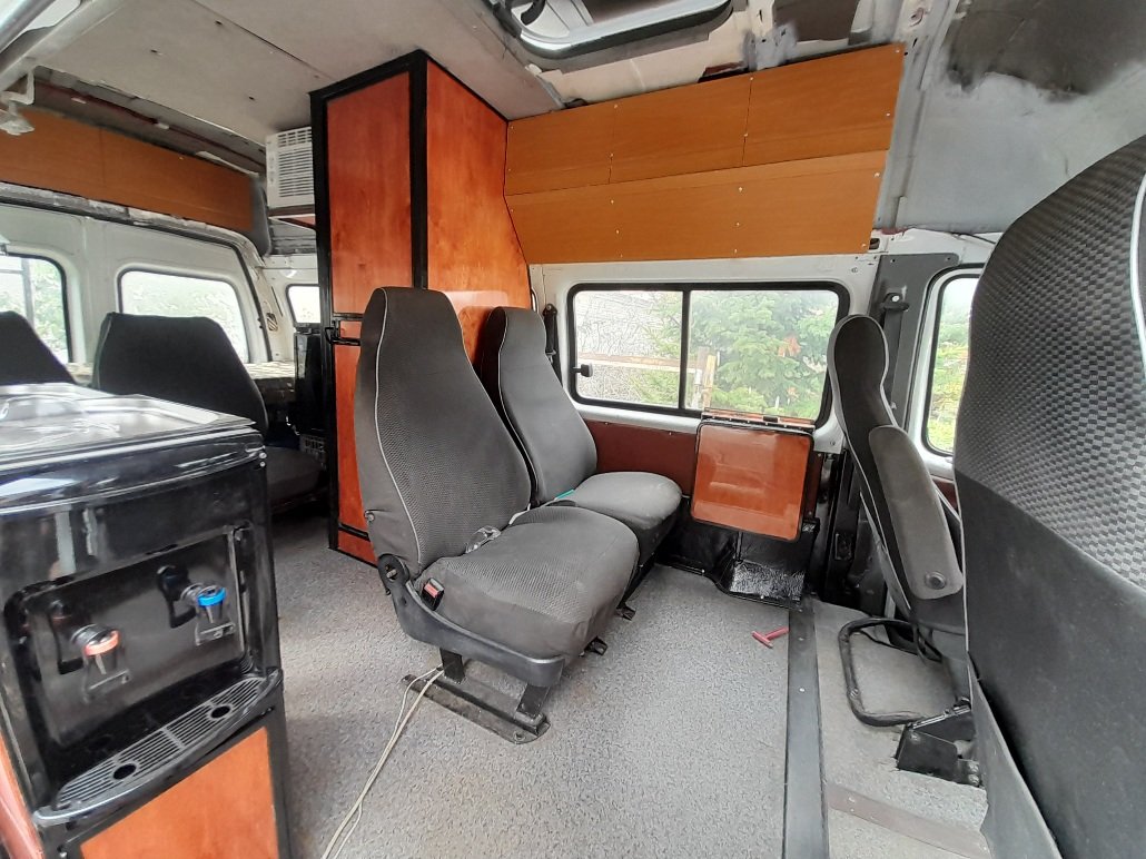

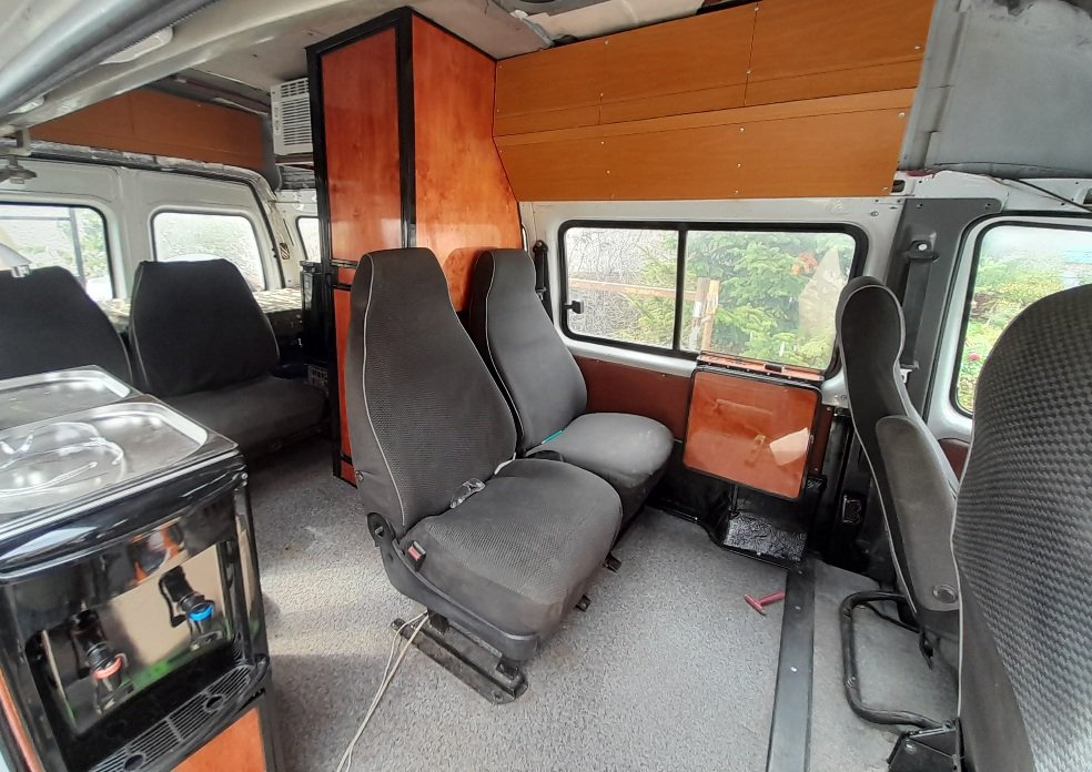

Samodelkin) 206 Опубликовано 12 августа, 2025 В 24.06.2025 в 17:27, ZAN57 сказал: В принципе обеденный столик закончил. Отлакировал заново, черной эмалью покрыл профили и стальное дно. Всё складывается, раскладывается, свисает вниз. В ульяновской фирме (по автодому) мне сказали, что никакая конструкция столика не должна (хоть сложенная, хоть разложенная) находится перед пассажирским сиденьем. Пусть даже это 5-10см напуска... Т.е. в горизонтальной проекции сиденья не должно быть никаких препятствий. Я "взял под козырек" и выполнил. Поделиться сообщением Ссылка на сообщение Поделиться на другие сайты
ZAN57 3 550 Опубликовано 12 августа, 2025 13 часов назад, Samodelkin) сказал: В ульяновской фирме (по автодому) мне сказали, что никакая конструкция столика не должна (хоть сложенная, хоть разложенная) находится перед пассажирским сиденьем. Пусть даже это 5-10см напуска... Т.е. в горизонтальной проекции сиденья не должно быть никаких препятствий. Я "взял под козырек" и выполнил. Ну у меня столик опускается вниз не задевая сиденья, значит проекция столика не накладывается на проекцию сиденья. Я правильно понимаю? Поделиться сообщением Ссылка на сообщение Поделиться на другие сайты
Volk8181 258 Опубликовано 13 августа, 2025 12 часов назад, ZAN57 сказал: Ну у меня столик опускается вниз не задевая сиденья, значит проекция столика не накладывается на проекцию сиденья. Я правильно понимаю? Наверное речь идёт о продольной проекции. Типа сидишь не сиденье и перед тобой ничего и нигде не должно выпирать. 2 Поделиться сообщением Ссылка на сообщение Поделиться на другие сайты
Денис22 452 Опубликовано 13 августа, 2025 @ZAN57 https://docs.yandex.ru/docs/view?tm=1755070498&tld=ru&lang=ru&name=4294820263.pdf&text=правила еэк оон 36&url=https%3A%2F%2Ffiles.stroyinf.ru%2FData2%2F1%2F4294820%2F4294820263.pdf&lr=172&mime=pdf&l10n=ru&sign=6681e73f2c8ce5d859b80f5c3cf78e73&keyno=0&nosw=1&serpParams=tm%3D1755070498%26tld%3Dru%26lang%3Dru%26name%3D4294820263.pdf%26text%3D%D0%BF%D1%80%D0%B0%D0%B2%D0%B8%D0%BB%D0%B0%2B%D0%B5%D1%8D%D0%BA%2B%D0%BE%D0%BE%D0%BD%2B36%26url%3Dhttps%3A%2F%2Ffiles.stroyinf.ru%2FData2%2F1%2F4294820%2F4294820263.pdf%26lr%3D172%26mime%3Dpdf%26l10n%3Dru%26sign%3D6681e73f2c8ce5d859b80f5c3cf78e73%26keyno%3D0%26nosw%3D1 Стр 19. Одним словом 36-е правила ЕЭК ООН. Поделиться сообщением Ссылка на сообщение Поделиться на другие сайты
Samodelkin) 206 Опубликовано 13 августа, 2025 5 часов назад, Volk8181 сказал: Наверное речь идёт о продольной проекции Да, все правильно! В направлении по ходу движения, (вдоль кузова) перед сиденьем не должно быть посторонних вещей/предметов/препятствий кроме штатных сидений водителя и пассажира. Ну, разумеется штатная печка допускается. В общем, не знаю, как по регламенту... я задал вопрос - мне сказали нельзя, я и не делал. Столик сделал съёмным. Хотя, в поездке установлю на постоянку и в движении снимать не буду.)) П.С. Это всё, если сиденье предназначено для перевозки пассажира и оборудовано ремнями безопасности. Имхо, если пассажиры предусмотрены только рядом с водителем, то столик можно ставить. Но, это уже или размышления...)) Поделиться сообщением Ссылка на сообщение Поделиться на другие сайты
Yumata 41 Опубликовано 18 августа, 2025 Поделиться сообщением Ссылка на сообщение Поделиться на другие сайты
ZAN57 3 550 Опубликовано 18 августа, 2025 В 13.08.2025 в 18:14, Samodelkin) сказал: Да, все правильно! В направлении по ходу движения, (вдоль кузова) перед сиденьем не должно быть посторонних вещей/предметов/препятствий кроме штатных сидений водителя и пассажира. Ну, разумеется штатная печка допускается. В общем, не знаю, как по регламенту... я задал вопрос - мне сказали нельзя, я и не делал. Столик сделал съёмным. Хотя, в поездке установлю на постоянку и в движении снимать не буду.)) П.С. Это всё, если сиденье предназначено для перевозки пассажира и оборудовано ремнями безопасности. Имхо, если пассажиры предусмотрены только рядом с водителем, то столик можно ставить. Но, это уже или размышления...)) Ну во первых непонятно, почему они автодом, да и микрик, оценивают по регламенту для " пассажирских тс большой вестимости"? Во вторых так не применимо- "низя и всё" там же есь ссыль на рис. 3.8. На нём чётко обозначены контуры допустимого препятствия перед креслом. Конкретно консоль нарисована, столик точно под неё подпадает. Так там 55см до столика от вертикальной плоскости из точки пересечения подушки и спинки. Надо померять... В 13.08.2025 в 12:09, Volk8181 сказал: Наверное речь идёт о продольной проекции. Типа сидишь не сиденье и перед тобой ничего и нигде не должно выпирать. Ну как "ничего и нигде? На сколько? На 2, на 3м? Рисунок 3.8 смотрим. Поделиться сообщением Ссылка на сообщение Поделиться на другие сайты
Samodelkin) 206 Опубликовано 19 августа, 2025 19 часов назад, ZAN57 сказал: Ну во первых непонятно, почему они автодом, да и микрик, оценивают по регламенту для " пассажирских тс Без понятия... Я же написал телефон в личку, можно позвонить и спросить. 19 часов назад, ZAN57 сказал: Ну как "ничего и нигде? На сколько? На 2, на 3м? Рисунок 3.8 смотрим Эти вопросы нужно задавать технадзору и/или тем, кто будет согласовывать переделки. Мы то тут причем? Нам сказали, мы сделали.) Поделиться сообщением Ссылка на сообщение Поделиться на другие сайты

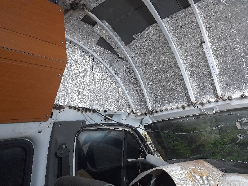

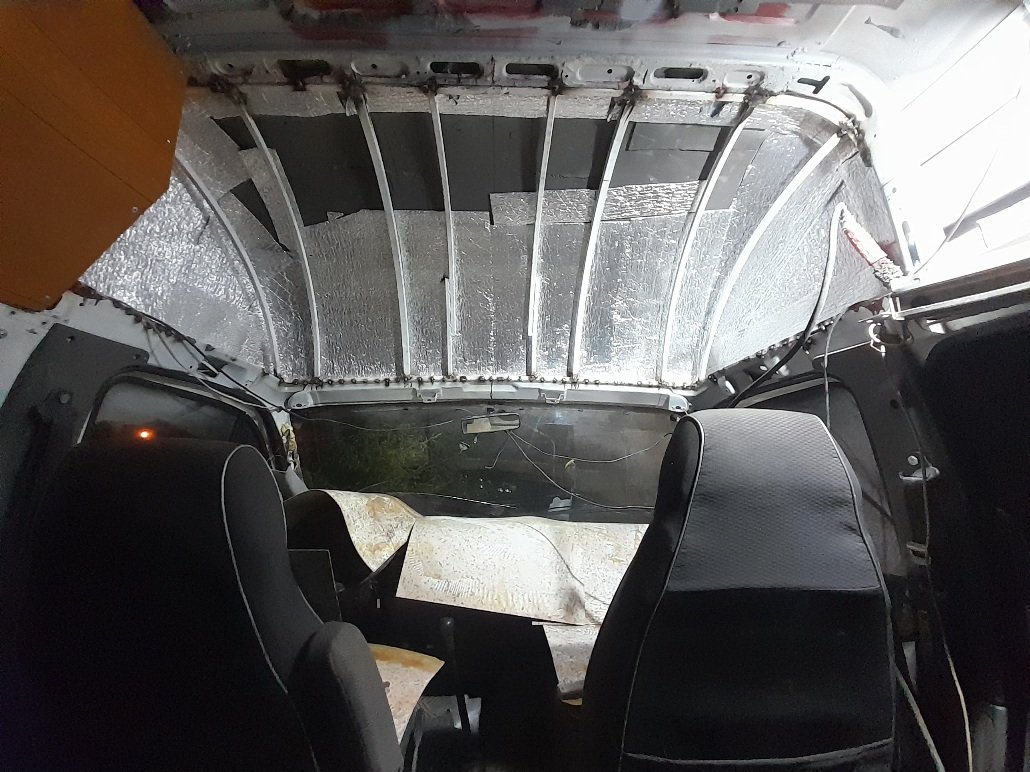

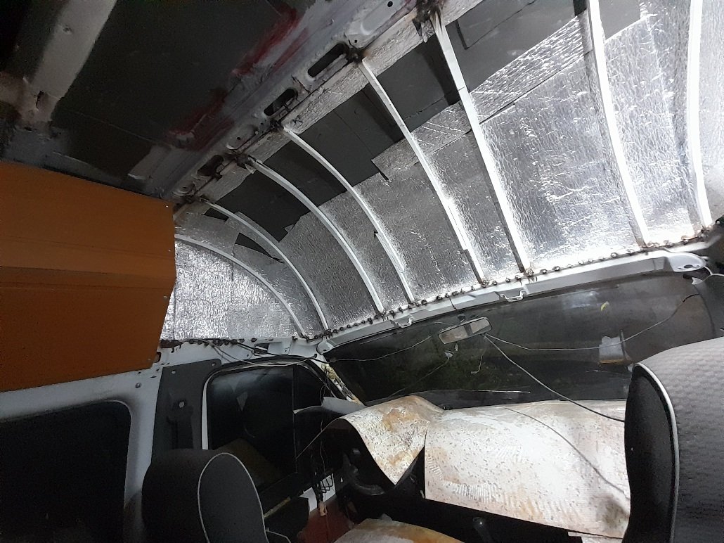

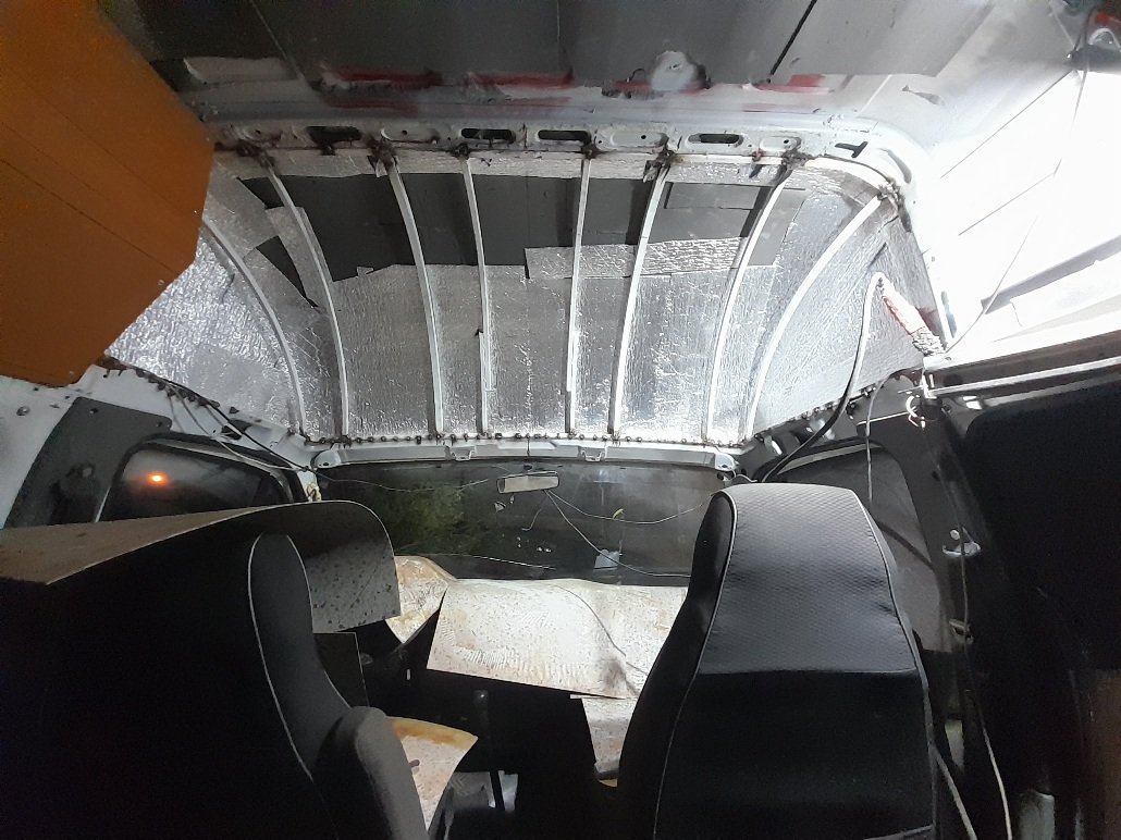

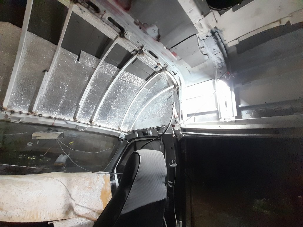

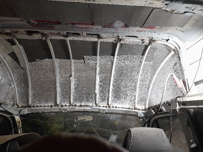

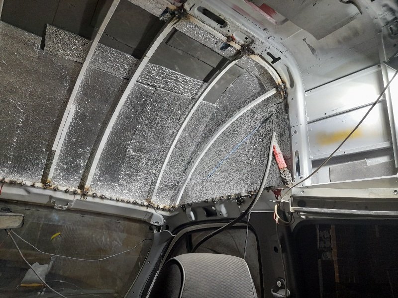

ZAN57 3 550 Опубликовано 1 октября, 2025 Жду что будет с экспертизой Пока Антон, что из Еката, морочит голову. Пока терплю. Суть да дело решил разобраться со лбом тзнутри. Всё равно надо с отделкой решать, ведь крыша поднялась на 300мм, значит как минимум снизу будет не закрытая обивкой полоса 300мм. Думал скроить из обивки с крыш доноров. Но потом как то само собой получилось, что эти 300 будет красное лакированное дерево. Ведь часть закрыта туалетом до потолка, слева над окном каюты антресоли на 1200мм длиной. Сзади над дверью антресоли, над кроватью, за туалетом кондей закрывает... так что 25%% уже определилось. На лбу над лобовым телик 24" повиснет, ватю для него паука, он же жёсткость лба, безопаснось, скелет для отделки карриза с тв и приборами. Это антресоль над каютой и видна антресоль сзади, кондей выглядывает это кондей А это паук уже на месте. В середине внизу тв будет, с боков от него до висков красное дерево с приборами и открывающимися дверками, на висках тоже дерево с дверками. Останется скруглить сопряжение дба и висков плавно... 5 Поделиться сообщением Ссылка на сообщение Поделиться на другие сайты
