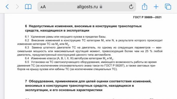

газель2005 2 765 Опубликовано 7 февраля, 2022 Шах и мат граждани. Дата вступления первого апреля 2022г. Поделиться сообщением Ссылка на сообщение Поделиться на другие сайты
Crady 8 673 Опубликовано 7 февраля, 2022 с 18 года сиё,там ещё дополнения,по ним и работают. Поделиться сообщением Ссылка на сообщение Поделиться на другие сайты
Газель696 92 Опубликовано 7 февраля, 2022 3 минуты назад, Crady сказал: с 18 года сиё,там ещё дополнения,по ним и работают. То бишь не работают эти ограничения на практике? Поделиться сообщением Ссылка на сообщение Поделиться на другие сайты
газель2005 2 765 Опубликовано 7 февраля, 2022 http://protect.gost.ru/v.aspx?control=8&baseC=6&page=3&month=1&year=2022&search=&RegNum=1&DocOnPageCount=15&id=232155&pageK=8F8AC862-F4F7-4009-854A-DC2AA35F30A7 Поделиться сообщением Ссылка на сообщение Поделиться на другие сайты
газель2005 2 765 Опубликовано 8 февраля, 2022 10 часов назад, Crady сказал: с 18 года си Да принятия написанно 28.12.2021г, дата вступления 01.04.2022г. Поделиться сообщением Ссылка на сообщение Поделиться на другие сайты
