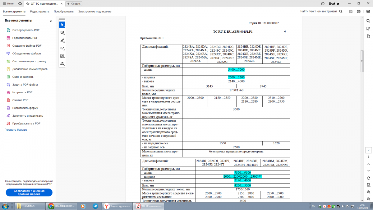

L2140 1 933 Опубликовано 14 сентября, 2024 57 минут назад, Alex030569 сказал: в оттс габариты не указаны Выше два оттс на 3009d . С габаритами Поделиться сообщением Ссылка на сообщение Поделиться на другие сайты
Alex030569 7 471 Опубликовано 14 сентября, 2024 1 час назад, L2140 сказал: Выше два оттс на 3009d . С габаритами Не понял,ткни пальцем меня Поделиться сообщением Ссылка на сообщение Поделиться на другие сайты
Андрей 71rus 126 Опубликовано 14 сентября, 2024 1 час назад, Alex030569 сказал: Не понял,ткни пальцем меня В твоей СТСке -Модель Луидор и цифры. Они наверное Поделиться сообщением Ссылка на сообщение Поделиться на другие сайты
Alex030569 7 471 Опубликовано 14 сентября, 2024 27 минут назад, Андрей 71rus сказал: В твоей СТСке -Модель Луидор и цифры. Они наверное Это не габариты.Это цифры надо рассматривать как коды и расшифровывать в какой то там таблице. Поделиться сообщением Ссылка на сообщение Поделиться на другие сайты
газель2005 2 807 Опубликовано 14 сентября, 2024 @Alex030569 В оттс для каждой модификации четко указаны габариты и все остальные параметры. Поделиться сообщением Ссылка на сообщение Поделиться на другие сайты
dtrans 2 073 Опубликовано 14 сентября, 2024 К примеру вот Автомашевские поделки: Т.е. сертифицируют поделки оптом. Габариты "от и до". Поделиться сообщением Ссылка на сообщение Поделиться на другие сайты
pavel26rus 2 Опубликовано 14 сентября, 2024 4 часа назад, Alex030569 сказал: Не понял,ткни пальцем меня Выше pdf файлы в первых страницах размеры, там и колесная база расписана. В последнем pdf наглядно на последних страницах Поделиться сообщением Ссылка на сообщение Поделиться на другие сайты
