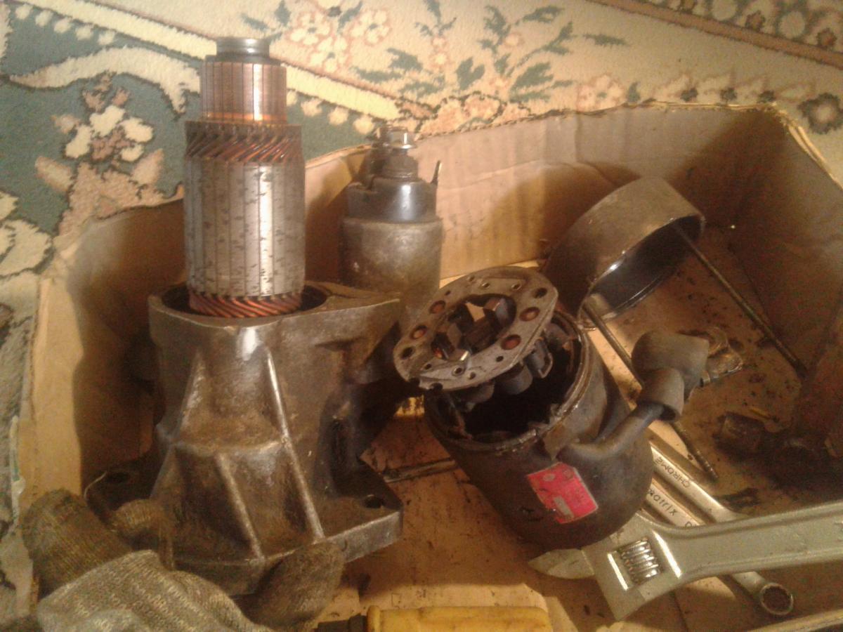

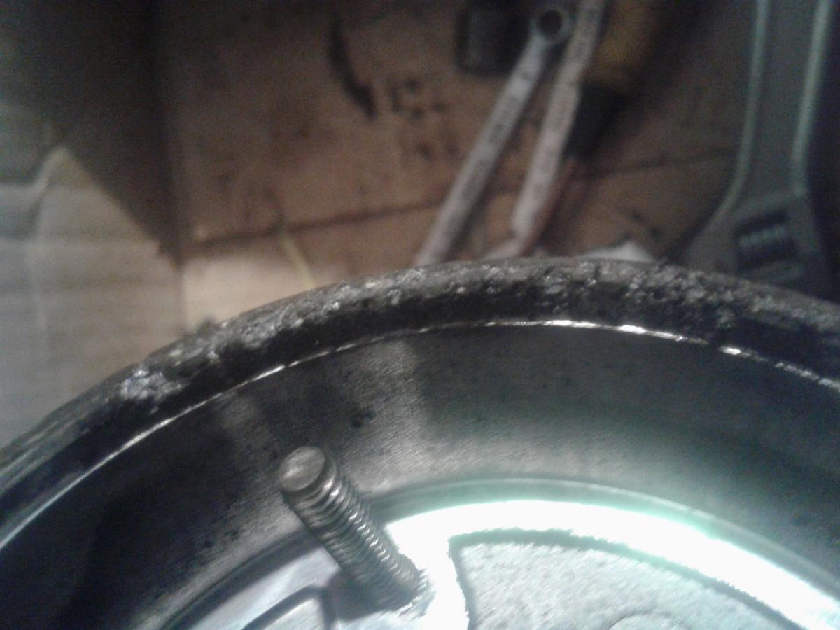

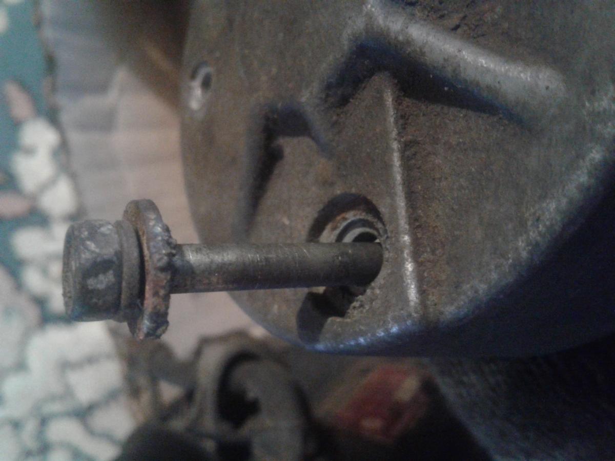

rusgg 4 003 Опубликовано 29 января, 2018 Разобрал стартер, состояние очень хорошее оказалось Но вот задняя крышка как то странно обгрызана Похоже тут была потеря контакта Поделиться сообщением Ссылка на сообщение Поделиться на другие сайты
rusgg 4 003 Опубликовано 29 января, 2018 Да дело было в этом Поделиться сообщением Ссылка на сообщение Поделиться на другие сайты

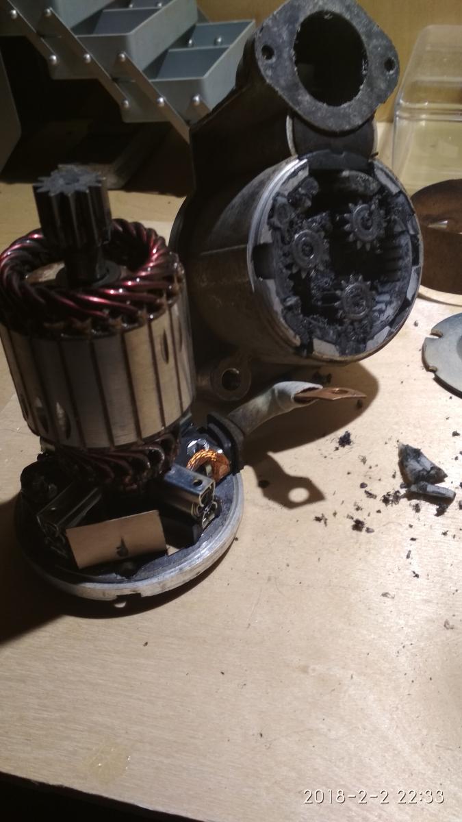

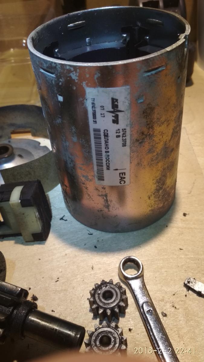

bugra 1 Опубликовано 2 февраля, 2018 (изменено) Вот такая фигня случилась недели через три после покупки. Бывают в продаже редукторы отдельно? И почему он пластмассовый?И ещё шестерня, которая на торце якоря, немного люфтит (болтается). Изменено 2 февраля, 2018 пользователем bugra Поделиться сообщением Ссылка на сообщение Поделиться на другие сайты

bugra 1 Опубликовано 4 апреля, 2018 (изменено) Купил такой-же редуктор, всё собрал. Стартер работает хорошо.Предупреждение! В новом редукторе внутри шестерёнок стоят роликовые подшипники. В старом, подшипников не было, в следствие этого осевой износ шестерён и поломка пластиковой обоймы. Редуктор с металлической обоймой в магазинах не нашёл, но говорят, бывают. Проверяйте при покупке наличие подшипников в шестернях.P\S кстати, редукторы от ВАЗов не подходят. Изменено 4 апреля, 2018 пользователем bugra Поделиться сообщением Ссылка на сообщение Поделиться на другие сайты
