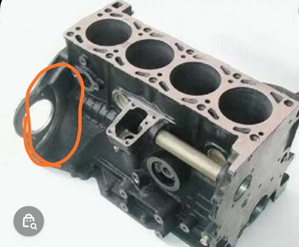

mazay1990 40 Опубликовано 18 июня, 2021 Здравствуйте. Уважаемые со клубники, объясните на пальцах что делать. На горячую не могу завести двигатель, меняно абсолютно все- дело в блоке( брак). Как победить недуг. Научите Поделиться сообщением Ссылка на сообщение Поделиться на другие сайты

mazay1990 40 Опубликовано 19 июня, 2021 Поменяно все. Два редукторных стартера, у обоих сломало переднюю крышку Не может он прокрутить Колокол маховик все поменял Поделиться сообщением Ссылка на сообщение Поделиться на другие сайты
mazay1990 40 Опубликовано 22 июня, 2021 В 29.09.2020 в 15:24, Валерьевич сказал: Есть возможность сделать фото этого узла, дабы увидеть какие есть зазоры между стартером и посадочной поверхностью блока? Для полного понимания. Если колокол меняли и он встал то дело не в кривизне уха а в поверхности пролегания к стартеру. Если неровная плоскость то возможна регулировка шайбами или алюминиевыми прокладками, как вариантов. Но лучше это дело увидеть,что бы не гадать на кофейной гуще. Вот человек питался помочь и исчез Поделиться сообщением Ссылка на сообщение Поделиться на другие сайты

mazay1990 40 Опубликовано 24 июня, 2021 В 22.06.2021 в 23:47, Gazecus59 сказал: Такое на умз было.. Прокладку под стартер? Поделиться сообщением Ссылка на сообщение Поделиться на другие сайты
Gazecus59 633 Опубликовано 24 июня, 2021 35 минут назад, mazay1990 сказал: Прокладку под стартер? Болгарский не вставал на место, "отлив" картера мешал, криво получалось На 405.22 встал замечательно, другая машина, другой стартер, тот же производитель, до сих пор он работает Насчет прокладки: думаю плохая тема, вылет бендикса меньше, сожрет венец и только, смотрите сами Поделиться сообщением Ссылка на сообщение Поделиться на другие сайты
L2140 1 767 Опубликовано 24 июня, 2021 В 18.06.2021 в 22:00, mazay1990 сказал: Здравствуйте. Уважаемые со клубники, объясните на пальцах что делать. На горячую не могу завести двигатель, меняно абсолютно все- дело в блоке( брак). Как победить недуг. Научите А рука может коленвал на горячую прокрутить? А что в блоке не так? Фрезеровка заднего торца? Которая приводит к не параллельности маховика и картера сцепления? Поделиться сообщением Ссылка на сообщение Поделиться на другие сайты

L2140 1 767 Опубликовано 24 июня, 2021 20 минут назад, Gazecus59 сказал: Здесь в начало темы надо, там топик рассказал что на новых умз ломало крышки стартера.. у автора то змз многолетней давности и вдруг блок стал бракованным Поделиться сообщением Ссылка на сообщение Поделиться на другие сайты
mazay1990 40 Опубликовано 30 июня, 2021 В 24.06.2021 в 15:35, L2140 сказал: у автора то змз многолетней давности и вдруг блок стал бракованным Всегда он был таким В 24.06.2021 в 15:10, L2140 сказал: А рука может коленвал на горячую прокрутить? А что в блоке не так? Фрезеровка заднего торца? Которая приводит к не параллельности маховика и картера сцепления? Все крутится идеально. Что не так не знаю. Но поменял все кроме блока Поделиться сообщением Ссылка на сообщение Поделиться на другие сайты

Gazecus59 633 Опубликовано 30 июня, 2021 В 22.06.2021 в 21:41, mazay1990 сказал: Вот человек питался помочь и исчез Колокол похоже не причём, смотри привалочное место стартера к блоку, в этом может быть проблема, стартер криво стоит и бендикс плохо к венцу идет, звук нехороший должен присутствовать, когда плохое зацепление с венцом Хз, ребят, просто высказал своё мнение Поделиться сообщением Ссылка на сообщение Поделиться на другие сайты
